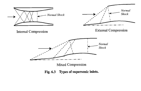

Le 28/05/2020 à 05:38, ThincanKiller a dit :
FAUX.
Ce que tu prend pour des rampes similaires a celles d'un F-4 ou F-15, ce sont des ecopes destinees a augmenter la capacite de ses entrees d'air aux grand angles, des rampes destinees a augmenter le nombre de choc devraient se trouver au dessus, et aval des  "spitter plate" comme c'est le cas pour le F-4 ou le F-15.
Il n'y a rien dans la geometrie de ces entrees d'air qui permete une variation quelconque des chocs une fois en vol, c'est d'ailleur sur le bord d'attaque de ces ecopes une fois fermees que ces chocs vont arriver, avant d'etre difuses par rebond dans la veine d'entree d'air, ce sont eux qui permetent de ralentir le flux.

Peut etre que t'as pas compris que but de l'exercise: Demontrer comment marchent les entrée d'air supersoniques de surtout que ta solution propose est FAUSSE, comme ton analyse de la forme avant du fuselage d'ailleur ou la pretendue impossibilite du Rafale de pouvoir ateindre M 2.0, c'est le premier a l'avoir fait avec des entrees d'air fixes, meme si c'etait du A don't il s'agissait.
Si les chocs ne sont pas provoques en amont de la veine d'entree d'air, leur angle est bien inferieur a celui qu'il est quand son point d'origine est le bord d'attaque des splitter plates, example 1) Internal compression ou effet PITOT, la veine va etre saturee par le flux d'air que ces chocs moderes ne permetent pas de ralentir, ces chocs doivent etre provoques DEVANT les ecopes, qui en passant ne sont pas passives puisqu'elles ont un effet.
L'effet pitot viens du nom de l'inventeur du tube pitot qui a remarque que la pression a l'interieur d'un tube permetait de calculer la vitesse d'un flux d'air le traversant en calculant la pression engendree, le genre de truc qu'on aprend avant de passer son brevet de pilote de planeur, avec ce chema on a l'example de ce qui se passe a M 1 et plus, la compression est exclusivement  interne.
En plus avance, on peut remarquer que les angles des chocs en supersonique dans l'example "Internal Compression" sont tres obtus, la pression est aussi trop importante pour que le compresseur puisse le recycler et surtout que les chocs perpendiculaires ou "normal" sont tres proche du compresseur en question, et des difuseurs, ce qui n'aide certainement pas le moteur a fonctioner de facon optimum.
L'angle en question change avec le Mach, ca veut dire que pour ateindre M 2.0, une entrée d'air fixe doit avoir un splitter plate qui provoque un choc qui puisse rebondir dans la veine d'entree d'air apres avoir touche le bord d'attaque, les parties mobiles permetent de varier cet angle, mais seulement si elles sont dans l'alignement des splitter et a l'interieur.
Elles ont un effet de d'etranglement, et provoquent un rebond des chocs, permetant d'evacuer (ecopes internes) et de recycler un debit d'air trop important SANS PERMETRE AU CHOC DIT "NORMAL" DE RECULER, et en diminuant son intensite, c'est la difference fondamentale entre ces examples, plus les chocs sont provoques en amont, plus le choc normal sera avance et moins sont effet sera negative sur le rendement du moteur du a une moindre intensite.
Avec l'augmentation de la valeur du Mach, la force du choc "normal" augmente et la perte d'energie du flux d'air le traversant resulte dans cette baisse de rendement, apres ce choc, ont doit aussi retrouver une certaine valeur de pression; "pressure recovery" en Anglais, un detail que j'avais oublie mais qui a son importance.
Apres verification, ayant consulte les docs de NASA sur le sujet: Les chocs "normal" sont le point ou le flux d'air passe du supersonique au subsonique, mecaniquement, une entrée d'air "external compression" permet un flux subsonique plus stable devant les diffuseurs avec l'energie et la pression voulue, et sans doute d'en diminuer la taille…
Pas la peine d'elaborer plus loin, surtout que le premier chema montrait deja des examples sans verins, t'as encore TOUT faux.
Si les ondes de choc etaient provoquees par le bord d'attaque de la veine d'entree d'ait elles seraient moins efficace en supersonique mais on pourait se passer de splitter plates, cas de compression interne, au contraire, celles du Typhoon sont equipees de splitter provoquant le choc principal, le bord d'attaque des veines n'ont plus que peu d'impact sur les chocs en aval, ce qui explique la difference entre les systemes dans ce chema de la position du choc dit "normal" plus ou moins reculee.
En gros tu ne maitrise pas ton sujet et ca se voit.
