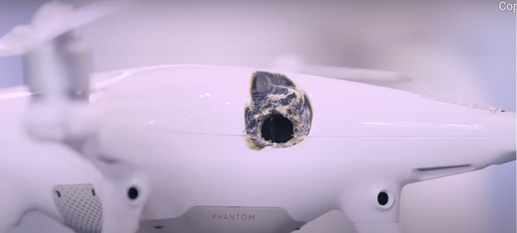

herciv Posted September 22, 2022 Share Posted September 22, 2022 il y a 18 minutes, tom a dit : https://www.defense.gouv.fr/dga/actualites/lutte-anti-drones-ministere-armees-commande-premier-prototype-systeme-darme-laser nous avons abattu (..) ces 38 drones (..) à un kilomètre en moins de 10 s (..) avec un laser faisant moins de 10kw (..) intégrable sur la batterie d'une simple voiture, (..) prochaine étapes un laser faisant le même boulot mais à 8 km de distance ... 1 1 Link to comment Share on other sites More sharing options...
bubzy Posted September 22, 2022 Share Posted September 22, 2022 il y a une heure, herciv a dit : nous avons abattu (..) ces 38 drones (..) à un kilomètre en moins de 10 s (..) avec un laser faisant moins de 10kw (..) intégrable sur la batterie d'une simple voiture, (..) prochaine étapes un laser faisant le même boulot mais à 8 km de distance ... J'imagine qu'on parle de drones légers du commerce, c'est pas précisé. J'aimerai bien voir quel genre d'effet ça fait au drone. ça le découpe ? Si ça se branche sur une batterie de voiture... Tu peux faire combien de tirs ? Et combien en utilisant des piles rechargeables ? ^^ Link to comment Share on other sites More sharing options...
gargouille Posted September 22, 2022 Share Posted September 22, 2022 il y a 1 minute, bubzy a dit : J'imagine qu'on parle de drones légers du commerce, c'est pas précisé. J'aimerai bien voir quel genre d'effet ça fait au drone. ça le découpe ? Si ça se branche sur une batterie de voiture... Tu peux faire combien de tirs ? Et combien en utilisant des piles rechargeables ? ^^ Ils indiquent : Le système HELMA-P permet d’apporter une réponse graduée à la menace drone, depuis l’éblouissement des instruments d’observation jusqu’à la neutralisation par altération de la structure d’un mini ou d’un micro drone (c’est-à-dire de 100g à 25kg), entraînant sa chute en quelques secondes. 1 Link to comment Share on other sites More sharing options...
herciv Posted September 22, 2022 Share Posted September 22, 2022 (edited) il y a 3 minutes, bubzy a dit : ça le découpe Un gros trou de 2cm2 un peu noirci ( en début de video). La divergence est facile à calculer et donne une partie du pourquoi les tir sont si courts. Je garde un peu de scepticisme sur les 38 drone en 10s (chacun ???) Parce que sinon çà en fait le meilleur laser militaire sur le marché et de loin. Edited September 22, 2022 by herciv 1 Link to comment Share on other sites More sharing options...

herciv Posted September 22, 2022 Share Posted September 22, 2022 (edited) il y a 6 minutes, DrWho a dit : Au début j'ai cru qu'ils avaient touché 38 drones en 10 secondes !! La vache mieux que Clint Eastwood Oui En tous cas c'est ce que dit le gars de la cilas. Moi je demande à voir. mais vraiment çà serait une très bonne performance. Soyons clair avec des lasers de laboratoire les Français arrivent à descendre dans les femto voir les attosecondes et montent donc à des puissances qui vont avec ces durées. Edited September 22, 2022 by herciv 1 Link to comment Share on other sites More sharing options...

bubzy Posted September 22, 2022 Share Posted September 22, 2022 il y a 17 minutes, herciv a dit : Un gros trou de 2cm2 un peu noirci ( en début de video). La divergence est facile à calculer et donne une partie du pourquoi les tir sont si courts. Je garde un peu de scepticisme sur les 38 drone en 10s (chacun ???) Parce que sinon çà en fait le meilleur laser militaire sur le marché et de loin. J'avais même pas vu qu'il y avait une vidéo. Link to comment Share on other sites More sharing options...
herciv Posted September 22, 2022 Share Posted September 22, 2022 (edited) il y a 20 minutes, clem200 a dit : C'est dingue je trouve 0.26 secondes par drone auquel il faut encore retirer le temps de pointage, je pensais qu'il fallait quasi 1 sec fixe pour chauffer suffisamment le drone Ton erreur c'est de croire qu'il faut chauffer alors qu'en faite le laser sert à casser les liaisons moléculaires. le but est que suffisamment de photon tombe sur la liaison et apporte leur énergie pour la casser. Si tu tiens compte qu'un photon dans les UV est trois à quatre fois plus énergétique qu'un photon de laser ND-YAG tu comprend pourquoi on va avoir peu d'armes laser dans les IR. Pour te donner un ordre de grandeur une liaison C-C dans une molécule de propane correspond à la louche à l'énergie d'un photon UV à 300 nm ou a deux photons à 600 nm. il y a 14 minutes, gargouille a dit : C'est ce qu'il a dit. Non il dit nous avons abattu ces drones en moins de 10 secondes. Le mot "chacun" n'est pas prononcé. Edited September 22, 2022 by herciv 1 Link to comment Share on other sites More sharing options...
