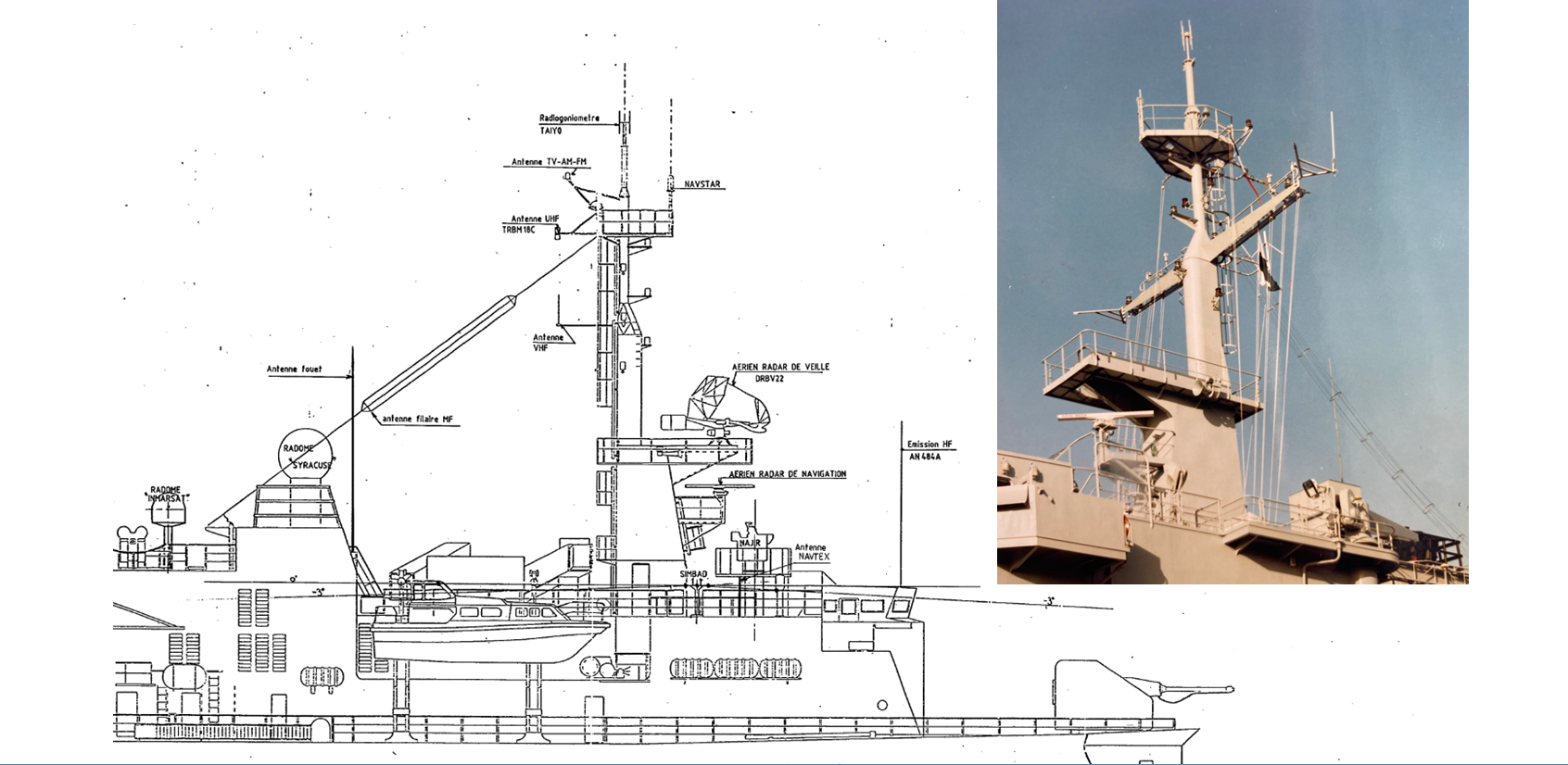

il y a 31 minutes, mudrets a dit :
Je ne comprends pas que l'on ait pas récupéré les V-51 des frégates ASM et autres A69 pour remplacer ce très vénérable DRBV-22
S'il s'agit du radar des Floréals, le DRBV-21A est une association de la mécanique du DRBV-22 et de l’émetteur/electronique/logiciels du DRBV-26 C (surveillance longue portée - installé sur les classe Cassard AA), ce qui le met au-dessus des DRBV 51 (veille surface).
-  Masse ?  adéquation avec le seating mâture FS
-  Servitude cooling ?  Pr  FS avec son radar mars , on avait développé un module spécifique d’eau  20 ° pour la baie émission
https://www.radartutorial.eu/19.kartei/07.naval2/karte030.fr.html
Lien qui qualifie "Vendémiaire"  comme Croiseur :chirolp_iei:
Alors ici l'antenne est nomenclaturée DRBV22 ( et sais bien qu'il est dénommé par ailleurs DRBV 21A) ,  l'image d'à coté est celle de Vendémiaire quittant St Naz  sans son DRBV , puisque monté à Lorient lors intégration du système de combat.
Modifié par ARMEN56

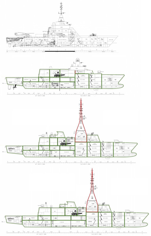

@Scarabé parlait hier de Gowind 3100 avec non des Mica mais des Aster et sans Captas. C’est-à-dire un bateau inédit quant à son equipement.
Ce qui m’intrigue c’est l’autonomie comparée des Gowind et des Floreal: 9/10.000 nmi pour les dernières et 5000 sur les grosses malaisiennes. Ça fait un gros delta, même si la prop ne serait pas la même (gowind 3100 diesel-électriques selon Scarab’).
A suivre!
(peux rien faire pour comparer les silhouettes de l’Adroit et des Gowind, Dslé. Mais c’est un opv 50% plus léger, donc le point commun, c’est le psim…)

Les Floréals ont déjà entre 30 et 32 ans de service. Il n'y a peut-être simplement plus le temps d'attendre les plusieurs années de développement de l'EPC pour les remplacer.
Si la Marine nationale veut être économe, elle dispose déjà de 3 à 4 SMARTS-S (2 Cassards, le CDG et une exemplaire d'essais (?)), ce qui limiterait les frais d'acquisition.
Gowind 3100 avec SMARTS-S et MICA-VL (Malaisie), 28 nœuds, 5 000 milles nautiques (9 300 km)
https://fr.wikipedia.org/wiki/Classe_Maharaja_Lela
Gowind 2500 avec SMARTS-S et MICA-VL (Egypte), 25 nœuds, 3 700 milles nautiques (6 900 km)
https://en.wikipedia.org/wiki/ENS_El_Fateh
L'EPC/MMPC servira peut-être de successeur pour les Lafayette, plus jeunes de 4 à 7 ans (28 à 22 ans de service) en comparaison des Floréals.

Pour GWD 2500 , en première approx si on reste dans la même finesse de coque que FLF on peut tabler sur 10 % DCC en emport gazole soit 250 tonnes. La DF dépendra du régime prop en mode eco non encrassant + conso DA ..si on veut une DF de 9000 on peut augmenter l’emport GO  quitte à rogner les autres volumes en restant dans la classe,  c’est ce qui a été réalisé sur l’Adroit…8000 nm à 12 nds sauf erreur >  200 tonnes de gazole d'emport
@ARMEN56
Tu peux refaire les calculs svp:dry:
On partirait sur la GWD 3100 à propulsion hybride. En relève des FS avec une longueur de 111 Mètres
Modifié par Scarabé
P.S. Les moteurs des Gowind 2500 ont aussi l’intérêt d’offrir un petit avantage au niveau de la conso, de l’ordre de 6-7%.
(Gowind 2500: 2x MTU 20V 8000 tournant à 1,150 tr/min; Gowind 3100: 4x MTU 20V 1163 tournant à 1,300 tr/min)
Auquel on peut rajouter la réduction de la conso à faible vitesse (jusqu’à 8-10nds?), grâce aux moteurs électriques des Gowind 2500.
Modifié par HK
On verra pour le design final mais si c'est bien celui que tu décris on a encore une fois une propulsion diesel-électrique. Ça semble devenu la norme sur les derniers programmes.
C'est très révélateur de mon point de vue de l'évolutivité souhaitée des coques avec d'importantes réserves de production électrique.
