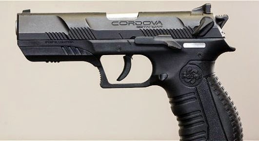

L'industrie colombienne sur le point de présenter la première arme à feu de conception et fabrication 100% nationale, le pistolet "Córdova" :
Il est du calibre standard 9mm Parabellum, et pèse 740 grs (non chargé), il sera présenté lors de "Expodefensa IV" qui sera co-organisée par le Ministère de la Défense Colombien et la "corporation de haute technologie pour la défense" au centre des affaires et expositions de la capitale Bogota du 29 au 31 octobre. L'arme sera disponible sur le marché latino-américain dès cette fin d'année au prix d'environ 500 Dollars
http://balancemilitar.blogspot.fr/2014/10/colombia-presenta-la-pistola-cordova.html
