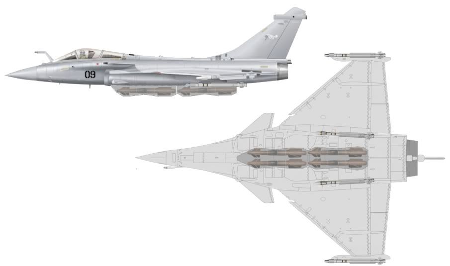

Un tel pod a l'air assez complique mecaniquement (pylones, ejecteurs etc).
Ne pourrait-on pas plus simplement ajouter un "bouclier" furtif jetable, qui s'accrocherait a un pylone AU F2 bi-bombes (grace a un connecteur place entre les 2 bombes) pour ainsi cacher les 2 bombes? Juste avant le tir, le connecteur serait rompu par charge explosive, larguant le bouclier et devoilant les bombes (AASM ou GBU) pretes au tir. Ce serait a mon avis moins cher, meme si a usage unique.
(Idealement, a combiner avec les reservoirs CFT dorsaux)
P.S. Mes excuses a Kovy et autres a qui j'ai pompe les graphiques pour ensuite les adapter.
Elle m'ont l'air bien petite tes bombes?!
Sinon oui c'est la solution la plus "simple" ... une gondole ventrale pour les bombes, et une solution conforme dorsale pour le kero, avec l'avantage c'est que les volume ventraux dorsaux peuvent se compenser aérodynamiquement pour conserver la portance au fuselage. Les petit réservoir conforme proposé par DA doivent pouvoir etre nettement agrandit comme on le voit sur les F16 par exemple, ca pourrait donner dans les 2000L, de quoi avec les pendulaire pour le transit initial permettre de faire quelques attaques discrètes.
L'AASM 250 fait 3m de long d'apres MBDA, 3m10 d'apres Ixarm. J'ai pris une photo de maquette AASM sur stand et je l'ai redimensionee a la bonne echelle. Mais tu as raison qu'il n'y a pas beaucoup de marge donc c'est pas sur de marcher, et il n'y a pas assez de place pour une GBU-12 par exemple (3.33m de long).
Je pense qu'avec une telle config et les reservoirs conformes de 1,150L chacun, le rayon d'action serait au moins aussi bon qu'avec une config 4x AASM et 2x 2000L traditionelle, vu la trainee sensiblement reduite. (Les tri-bombes et les 2x 2,000L qu'il faut trainer durant tout le vol ce n'est pas top!)
J'avais essayé ce genre de bricolage et j'étais arrivé a la conclusion que c'était tres serré :)
Sinon y a l'alternative de coller les gondole furtive sur la face extérieur des du fuselage, elle pourrait intégrer un nacelle de désigngation plus au moins deux bombe 250kg plus peut etre deux mica, et un peu de pétrole - raccordé au point humide central -, un peu a la sauce F15 "Silent".
