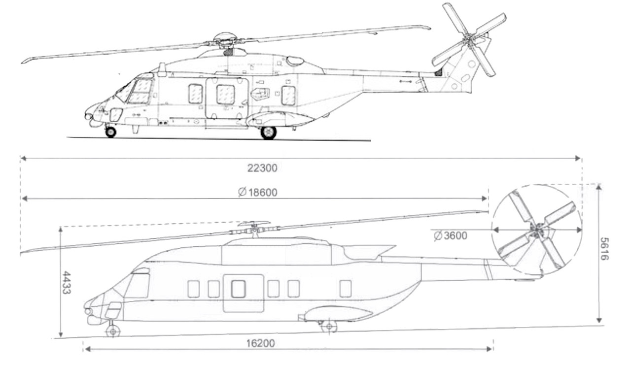

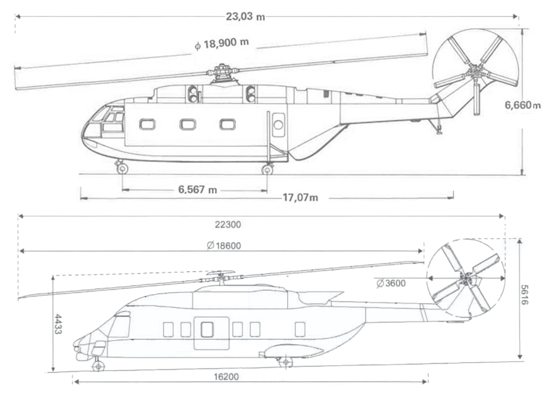

Tiens pour illustrer voici ce que donnerait un “Super Caïman”, en allongeant la cabine du NH90 (+2.5m) pour emporter 30 soldats. Cela donne un volume similaire au Super Frelon, voir même un peu meilleur:
Super Caïman: 7.5 x 2 x 1.82m  soit ~27m3
Super Frelon: 7 x 1.9 x 1.83m, soit 25.3m3
J’ai pris la version cabine haute du NH90 et le rotor du AW101, en supposant une masse au décollage de 15-16t (+50% par rapport au NH90, +20% par rapport au Super Frelon).
Et pour comparer au NH90 standard:
