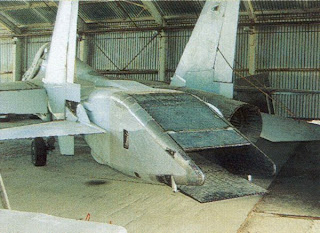

Alors hk299792458 des hypothèses au pifomètre...
Pour les cercles rouges, je dirai capteurs de pressions. Ils sont différents de ceux du DSI gauche car dans le DSI il y a plus de place. En fait, dans le DSI, derrière chaque trou, il ne doit pas y avoir de capteurs mais plein de petits tuyaux. Ces tuyaux seraient chacun reliés à un capteur de pression. Ces capteurs sont regroupés sur un bloc dans le DSI.
Ce montage pourrait ne pas être applicable à des pièces trop fines. L'équipe de tests chargé de la mesure du plan canard pourrait avoir donc décidé de mettre des capteurs différents de ce coté.
Pour la pyramide, peut être un DDM?
Les petites antennes jaunes, peut être une liaison de données pour récupérer des informations avec les missiles durant leurs largages.
+1 , capteurs de pression/deformation structurelle en rouge et dans les DSI des capteurs de pression statique , ça a du sens.
Pour les cercles vert, ne s'agiraient-ils pas tout simplement d'antenne VHF/UHF?
Ent out cas, cela me fait penser à ça....  :rolleyes:
tout a fait ce sont des antennes mais la question qui se pose est que leur couleur est jaune
Cela laisse penser que c'est un montaqe temporaire et/ou urgent.
