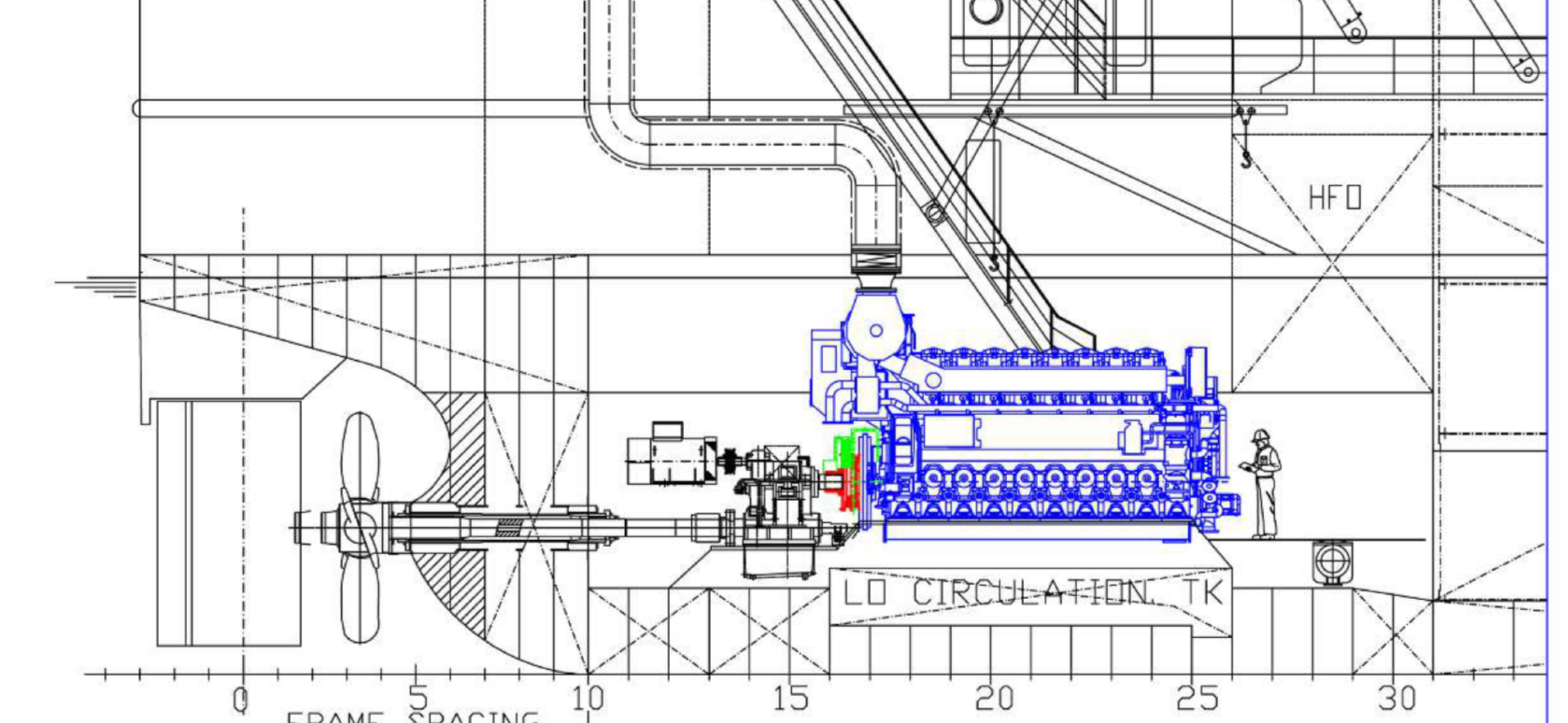

Akilius G. Posté(e) le 31 décembre 2025 Share Posté(e) le 31 décembre 2025 Il y a 2 heures, ARMEN56 a dit : Une hypothèse avec des pincettes Son appareil propulsif est situé à l’arrière , on observe bien la cheminée sur tribord arrière et son panache d’échappement Le navire s’enfonce du cul sur tribord Voie d’eau en machine ? manchon de coque eau de mer percé ? Système d’assèchement foireux ? Une explosion gaz carter peut aussi collatéralement faire des trous ? Bref envahissement progressif dissymétrique ( aïe !) tranche arrière ? A cela effet inclinant fardage grues accentué par rafale et houle . Si mobilité HS ça n’arrange rien ….in fine glouglou . Exemple explosion gaz carter et/ou rupture vilebrequin d’un diesel . Dilution du gazole dans l’huile ….et pan! C’est rare mais ça arrive , d’ailleurs sur les piekstick on avec sur une porte carter un clapet bicera de surpression pour que ça crache par là sans tout casser. Ca reste une éventualité … je suppose que ces causes accidentelles sont compatibles avec un trou dans la coque, mais pas avec des tôles tordues vers l'intérieur. 2 Lien vers le commentaire Partager sur d’autres sites More sharing options...

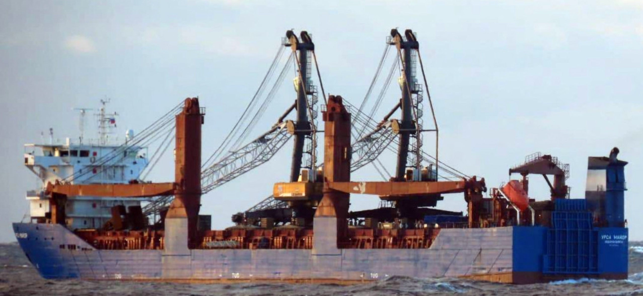

ARMEN56 Posté(e) le 2 janvier Share Posté(e) le 2 janvier Oui si torpille on peut avoir une pulsation de bulle avec fréquence synchrone poutre navire ; arc , contre arc et rupture Cependant ici; - on a un navire aux normes acier à 250 Mpa en limite élastique. Or un acier mili est un 355 Mpa donc plus susceptible d’encaisser en flexibilité or on n’observe pas de désordres poutre apparent ( fissures déchirures) - Le fouettement de la poutre diffuse vers le haut et s’accompagne d’un chaos topside or ici grues et flèches ne semblent pas avoir été sollicitées jusqu’à ruine , tout semble intact . 1 Lien vers le commentaire Partager sur d’autres sites More sharing options...
ARMEN56 Posté(e) le 2 janvier Share Posté(e) le 2 janvier (modifié) Le 31/12/2025 à 18:17, Akilius G. a dit : je suppose que ces causes accidentelles sont compatibles avec un trou dans la coque, mais pas avec des tôles tordues vers l'intérieur. On a des photos où témoignages pour valider ? par ex si mine de contact , gros trou et faciès déchirement en conséquence oui Mais alors débit d’envahissement tel qu’enfoncement rapide jusqu’à immerger la brèche . Si le cliché posté plus haut n’est pas un fake, on voit qu’appareil propulsif en tranche arrière ( poids par tranche arrière chargée ) plus inondation donc prise d’assiette cul mouillé . Le navire est compartimenté , si mine milieu tranché milieu envahie et gîte différente ? je dis mine , ou tout autres menaces explosives de contact ou à distance un collecteur de réfrigération eau de mer des diesel peut fuir ( sous entretien) fuite décelée trop tard …etc Modifié le 2 janvier par ARMEN56 3 Lien vers le commentaire Partager sur d’autres sites More sharing options...
