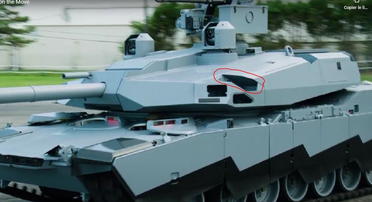

Alzoc Posted October 8, 2022 Share Posted October 8, 2022 Piqué sur SH : La tourelle sur le châssis en mouvement est probablement une maquette, mais la vidéo contient également des images de la vraie tourelle sur le stand de tir. 1 3 Link to comment Share on other sites More sharing options...
g4lly Posted October 8, 2022 Share Posted October 8, 2022 Link to comment Share on other sites More sharing options...
tom Posted October 8, 2022 Share Posted October 8, 2022 bizare cette espace !! a votre avis ? bon c'est une maquette Link to comment Share on other sites More sharing options...
Alzoc Posted October 8, 2022 Share Posted October 8, 2022 il y a 6 minutes, tom a dit : bizare cette espace !! a votre avis ? bon c'est une maquette Vu l'angle j'aurais tendance à dire le futur emplacement pour les fumigènes. On peut voir deux tubes de chaque côté (c'est peu) sur les rendus 3D : 1 Link to comment Share on other sites More sharing options...

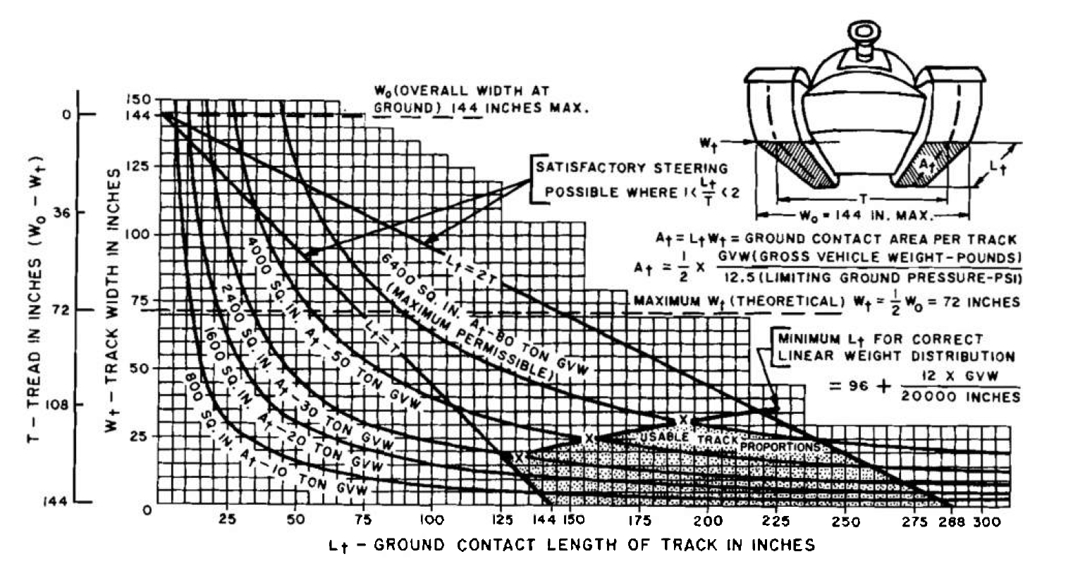

ARMEN56 Posted October 25, 2022 Share Posted October 25, 2022 Pour les intéressés , théorie sur la mobilité liaison au sol des chars … http://everyspec.com/ARMY/ARMY-General/AMCP_706-356_APR1967_55543/ 3 1 Link to comment Share on other sites More sharing options...

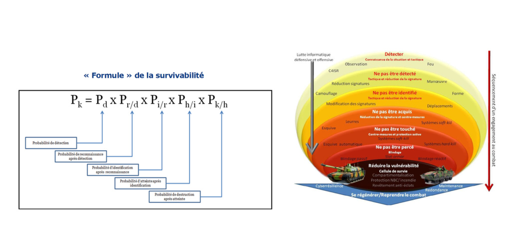

Popular Post ARMEN56 Posted November 5, 2022 Popular Post Share Posted November 5, 2022 Si pas déjà posté « Survivabilité sur le champ de bataille entre technologie et manœuvre » ; blindage vulnérabilité …etc https://www.ifri.org/sites/default/files/atoms/files/fs72_hemez.pdf 1 4 Link to comment Share on other sites More sharing options...

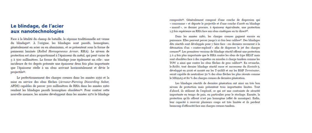

Popular Post ARMEN56 Posted November 23, 2022 Popular Post Share Posted November 23, 2022 En Ukraine, les blindages explosifs réactifs ne suffisent pas à sauver les chars, pourtant réputés invulnérables. L’ISL, pionnier dans la mise au point de ces systèmes et ayant maintenu des compétences pointues dans le domaine, en poursuit le développement avec de nouveaux matériaux, de nouvelles géométries, des scénarios spatio-temporels en temps ultra-court, pour adapter le blindage à la menace ». https://www.caia.net/revue-auteurs-rubriques-numeros/article/blindage-explosif-contre-charge-creuse/1055 1 4 Link to comment Share on other sites More sharing options...
