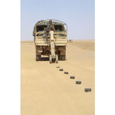

Gallium Posted February 3, 2023 Share Posted February 3, 2023 Je viens de découvrir la seule munition thermobarique de l'armée de terre @Scarabé merci de l'info, je me demandais justement ce que devenait ce système, car bien qu'on est des vidéos de com régimentaire récentes, je me demandais l'état des effectifs, sur les chiffres clefs de la défense 2021, il est indiqué 50 EBG et SDPMAC : on a 42 EBG Val, donc 8 SDPMAC ? Question, dispose t on encore de disperseur de mine antichar MINOTAUR, et de véhicule de ce type ? Link to comment Share on other sites More sharing options...
g4lly Posted February 4, 2023 Share Posted February 4, 2023 Si camion de mine Matenin comme beaucoup de matos de génie concernant la contre mobilité. Link to comment Share on other sites More sharing options...
