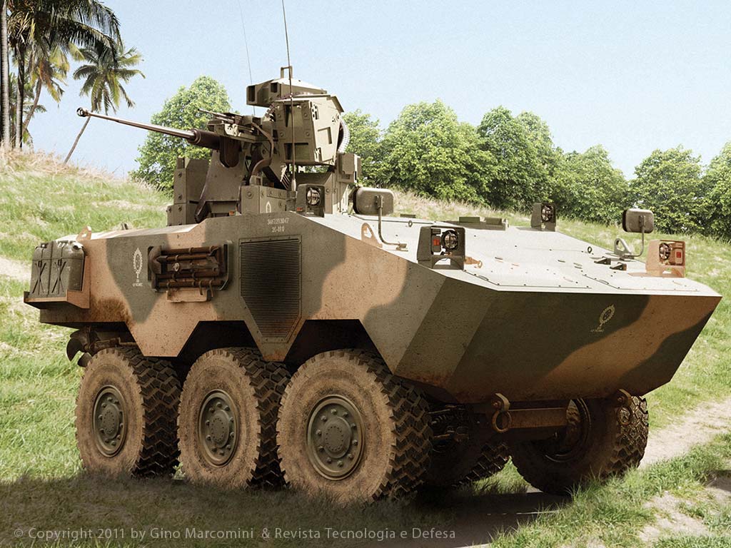

 Pour rire un peu, image du VBTP-Guarani avec tourelle LCTS-90 de CMI:
Tiens ! un concurrent de plus pour le VBMR :
Véhicule blindé médian de transport de troupe/combat d’infanterie, le Guarani est un engin 6 x 6 amphibie de la classe des 18 tonnes, mesurant 6,9 m de long pour 2,7 m de large et 2,3 m de haut. Aérotransportable (C-130 ou A-400M), l’engin est en mesure d’accueillir un groupe de combat de neuf fantassins, en plus de l’équipage (pilote, chef d’engin et opérateur système d’arme). Il devrait être équipé d’une tourelle télé-opérée israélienne Elbit UT-30BR, armée d’un canon automatique à tir rapide de 30 mm.
Propulsé par un moteur diesel local de 380 chevaux, le Guarani affiche une vitesse maximale sur route de 100 km/h (sa vitesse de déplacement dans l’eau est de 9 km/h), pour une autonomie de l’ordre de 600 à 800 km. Afin de répondre au cahier des charges de l’Exército brésilienne, le Guarani se déclinera en plusieurs versions. Les trois premiers de série seront en configuration transport de troupe (VBTP), poste de commandement (VBE-CP) et ambulance/EVASAN. A celles-ci pourraient venir s’ajouter rapidement les variantes porte-mortier de 81 ou 120 mm, véhicules de transmissions, dépannage, voire reconnaissance armée sur châssis 8 x 8,

Apparemment stanag 2 voire jusqu'à 4
Esta torre tem proteção blindada padrão STANAG 4569 nível 2, capaz de proteção contra disparos de projéteis em calibre 7,62X39 mm (como dos AK-47), porém esta proteção pode ser ampliada para nível 4 e “segurar” impactos de projéteis de metralhadoras pesadas em calibre 14,5X114 mm.
http://landcombatcb.blogspot.fr/2012/03/iveco-vbtp-mr-guarani-o-futuro-da.html?m=1
C'est la version basse du VBTP-Guarani. Elle est faite pour porter des tourelles.
Rappelons que le Guarani est une adaptation du SuperAV, blindé 8x8 à capacité amphibie étendue. Sachant aussi que le SuperAV d'Iveco est un des compétiteurs du programme MPC de l'USMC. Son partenaire est BAE qui a redessiné la coque pour optimiser la navigation du blindé.

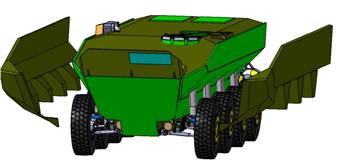

Passer d'un engin a moteur centrale a vitre ou sans vitre c'est pas très compliqué ... suffit de voir le VAB, le RG35 et le VBTP guarani ...
Pour le VBMR visiblement on veut un moteur avant et une cabine "cubique" d'une pièce avec un grand pare brise. Mais la aussi ca n'interdit pas de garder le meme châssis et les meme train roulant et de foutre le moteur a l’arrière ou meme au milieu, de toute façon sur les transmission centrale AWD la descente de transmission se en les essieu centraux en général, puis ça descend en cascade d'essieu en essieu.
En gros si on veut on peut tresz bien avoir un version avec un pare brise et une version sans, une version avec le moteur a l'avant une avec le moteur a l'arriere etc. Tout en gardant l'essentiel de la mécanique identique. C'est d'ailleurs ce qu'il semble qu'on souhaita faire avec l'EBRC.
