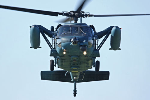

Bechar06 Posted August 11, 2016 Share Posted August 11, 2016 Merci pour ces schémas de cabines ... Et celle du PUMA initial pour comparer avec le Caracal ? Et pour ce qui est des charges extérieures, je me demande pourquoi ni le NH-90, ni le Caracal n'adoptent l'emport latéral en hauteur, comme cet UH-60J Link to comment Share on other sites More sharing options...

Bechar06 Posted August 11, 2016 Share Posted August 11, 2016 Il y a 5 heures, g4lly a dit : Oui des emports latéraux pour le NH-90 ... mais pas en HAUTEUR ! et pas en hauteur non plus pour le Caracal / H225 ... C'est cela ma question: Pourquoi pas en hauteur ? Cela permettrait au moins de dégager les accès dont on a dit que sur le NH-90 ils ne sont pas larges ... Y aurait il un problème d'équilibre de l'hélico qui empêche de mettre les charges en hauteur ? l' UH60 étant assez large, en tout cas plus large que les 2 autres et moins haut globalement ... Alors vraiment impossible pour le NH-90 et le Caracal ? Link to comment Share on other sites More sharing options...
seb24 Posted August 11, 2016 Share Posted August 11, 2016 Je pense pas que ce soit impossible simplement pour la manutention le pilonne est je pense positionne en bas. Il faudrait sûrement refaire le pilonne d'attache pour pouvoir mettre le réservoir en hauteur. Link to comment Share on other sites More sharing options...
