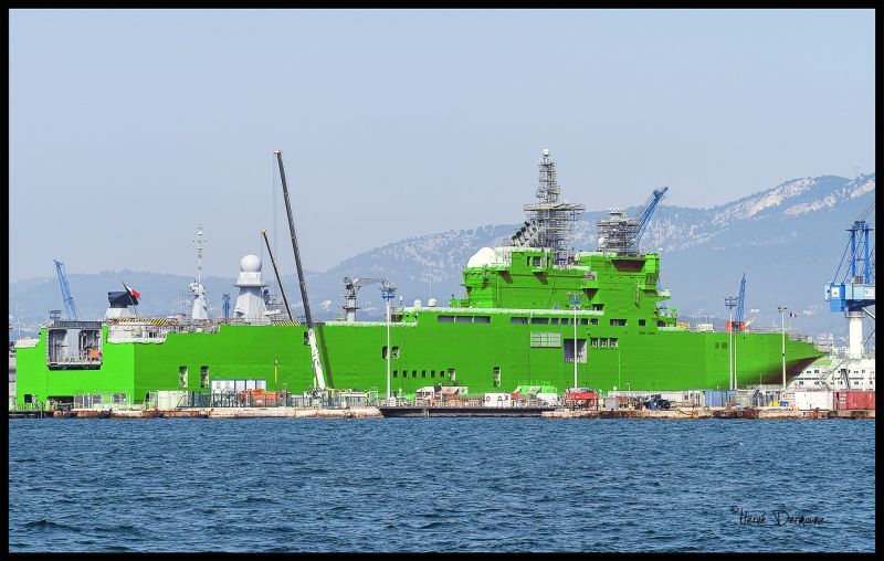

GJnIhkPWwAAf0H2?format=jpg&name=4096x409
D’origine système de peinture JOTUN ou International Celomer ou un autre
 Œuvres Vives , rouge ou rouge brun
-  2 couches d’époxy antico
-  2 couches d’antifouling érodable sans étain ................... silicone aujourd’hui ?
oeuvres mortes
-   1 couche finition polyuréthane gris
