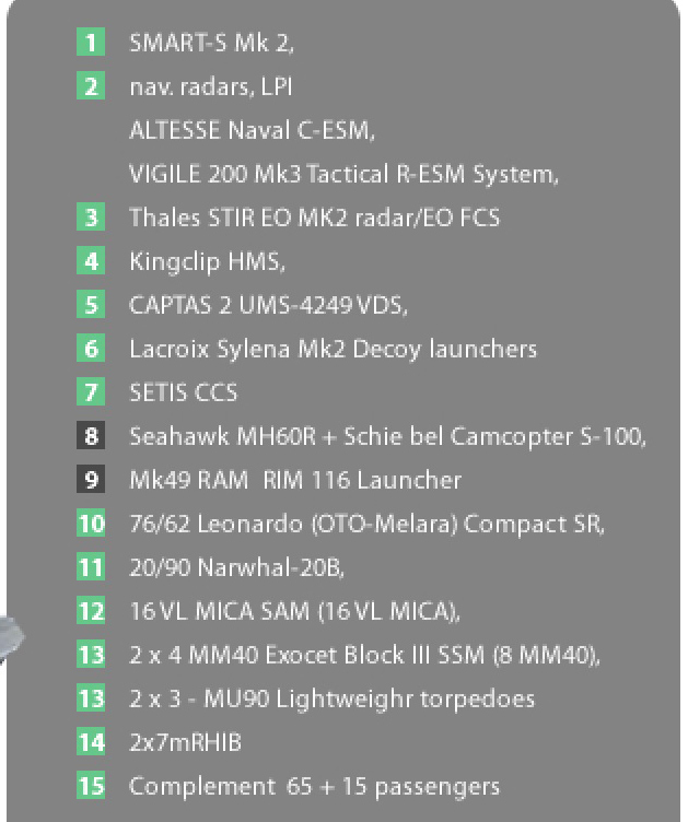

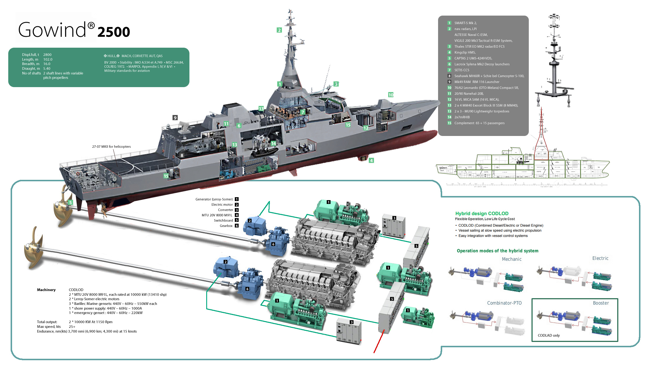

wielingen1991 Posted December 30, 2021 Share Posted December 30, 2021 il y a 14 minutes, jisse a dit : Pour l'infographie, il manque les suites sonar pour les 3 prétendants. Pour la SIGMA de Damen, ce sera le sonar de coque Kingklip et le VDS Captas 2 : Link to comment Share on other sites More sharing options...
jisse Posted December 30, 2021 Share Posted December 30, 2021 il y a 8 minutes, wielingen1991 a dit : Pour la SIGMA de Damen, ce sera le sonar de coque Kingklip et le VDS Captas 2 : Merci. Pour la gowind, j'imagine que ce sera pareil (C2 + KingKlip mk2) Link to comment Share on other sites More sharing options...
wielingen1991 Posted December 30, 2021 Share Posted December 30, 2021 (edited) il y a 14 minutes, jisse a dit : Merci. Pour la gowind, j'imagine que ce sera pareil (C2 + KingKlip mk2) Oui, ce sera pareil, et je suppose que pour la corvette italienne ce sera la même chose. Edited December 30, 2021 by wielingen1991 1 Link to comment Share on other sites More sharing options...
