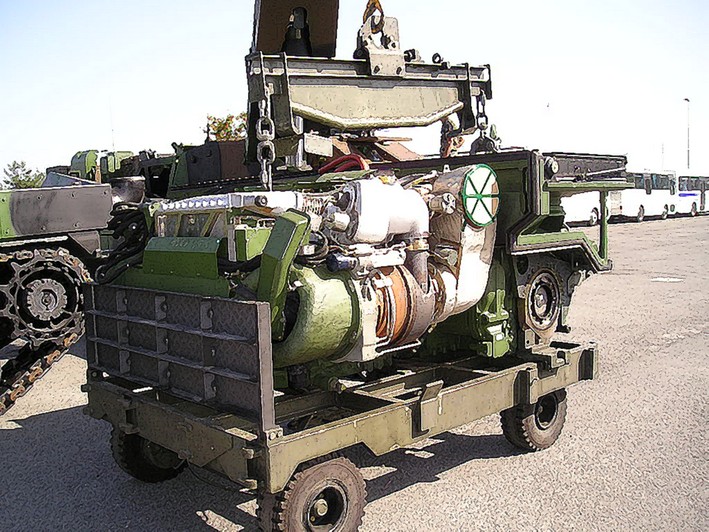

Le moteur c'est ça
L’élément clé de Leclerc est son moteur V8X/ESM500 qui est une petite merveille de technologie
En effet son encombrement est identique à celui de l’AMX. 30 ce qui a permis de raccourcir le char de près d’un mètre par rapport au Léopard 2.
Il se compose d’un moteur diesel Wartsila V8 et d’une ESM500 ainsi que d’une poutre de refroidissement
Ce moteur diesel à 4 temps à injection directe est du type hyper bar qui permet d’accroître considérablement la masse d’air absorbé à chaque révolution du moteur pour pouvoir brûler plus de carburant et donc d’obtenir plus d’énergie
Le taux de suralimentation est alors de trois fois plus important qu’avec une suralimentation classique faite par des turbo
Cela permet aussi de diminuer la cylindrée du moteur et par là même sa taille et son encombrement
Pour obtenir un tel taux il faut avoir recours à une turbine qui doit gaver le moteur à d’air comprimé .Le débit d’air est toujours supérieur aux besoins du moteur l’excédent est traité par un by pass qui ramène une partie des gaz vers la chambre auxiliaire du moteur
Le turbo dans les systèmes hyper bar permet de maîtriser les très hautes suralimentations et allie les avantages d’un moteur classique tout en procurant une puissance élevée dans un volume réduit en outre le turbo peut fonctionner seul comme un groupe auxiliaire de puissance quand le diesel principal est arrêté
Le moteur V8X500 entraîne une génératrices dont a gestion est confiée à un boîtier électronique qui gère les états du moteur et de la turbine tout en assurant la sécurité du fonctionnement et le contrôle de tous les paramètres transmis au pilote via un pupitre de commande
La boite de mécanismes ou boîte de vitesses est fixée au moteur par une poutre de ventilation (comme sur le AMX 30) elle permet d’adapter le couple moteur au couple requit

Ce moteur causa nombre de problèmes et sa mise au point fut difficile. Mais ce diesel Hyperbare Wärtsilä-SACM V8X à huit cylindres en V 1500 chevaux turbocompressé est maintenant fiable. Il confère un rapport puissance/poids de plus de 26,5 chevaux/tonne et propulse le char Leclerc de 0 à 32 km/h en moins de 6 secondes
Sa vitesse sur route et de 72 km/h et de 55 km/h en tout-terrain. Il peut atteindre 38 km/h en marche arrière
Caractéristiques
moteur Diesel Hyperbar Wärtsilä-SACM V8X
GAP turbine à gaz Turboméca intégrée
puissance nominale 1500 ch.
rapport puissance /poids > 26,5 ch./t
transmission boîte automatique SESM ESM 500 à 5 rapports avant et 2 rapports arrière.
Performances
Vitesse maximale route 72 km/h tout-terrain 55 km/h marche arrière 38 km/h
accélération 0 - 32 km/h en moins de 6 s
capacité en carburant 1 300 litres (1 700 avec carburant externe) (plein sous pression comme sur les F1)
ravitaillement en carburant 8 min
autonomie maximale sur route 650 km avec carburant externe.
SACM racheté par Wärtsilä (Finlande) concepteur du moteur, ne produit plus rien, devenu un centre de maintenance de moteurs. De même SESM ex-filiale de VALEO est dans le giron de RENK. Beaux exemples de désindustrialisation notamment dans la Mécanique considérée à tort par les français, comme une industrie du passé . Pourtant Allemagne, Japon et Corée et Chine prouvent le contraire.
