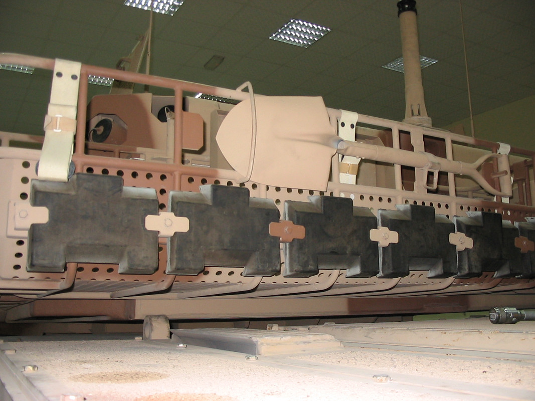

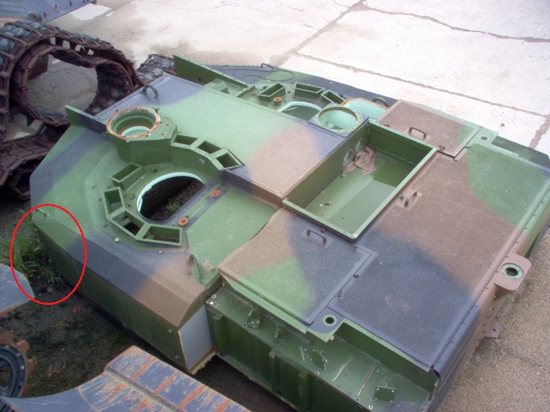

FoxZz° Posted December 22, 2022 Share Posted December 22, 2022 Il y a 1 heure, turret a dit : Bonjour, en fait les modules tout autour de la tourelle peuvent être remplacés si endommagé. ils sont fixés sur des support en queue d'aronde genre verrouillage du PH8B pour ceux qui on servit sur 30T. le tout recouvert de laine de verre et d'anti-dérapant. j'ai pu assister dans mes travées à la modification des modules AV D N°1 et G N°1/2 sur les T4 qui sont devenus (avec le reste du retrofit) des RT4 c'est donc dès le début de conception du char que l'évolution du blindage à été prévue. Par exemple on voit d'ailleurs sur les photos jointes la nette différence coté G entre les caissons RT4 jusqu'à S2 puis S3. les plaques LIBA tant EXT/INT/AR mais aussi dans les deux coffres latéraux intermédiaires et AR D/G servent à éviter le déclenchement par tirs de munitions perfo de petit et moyen calibre L'ERA en caisson. pour ce qui est du chassis vu le seul RETEX dont on on dispose il reste très performant . je rappelle que les réservoirs structuraux habilement entourant le puits de tourelle participent activement à la balistique du chassis. pour parer à des coups frontaux tel que ceux encaissés par les deux chars au Yémen il a été monté plusieurs différents dispositif de slats et en final il y avait 4 variantes de l'XLTROP: le non-modifié le monté KIT AZUR celui équipé DND puis celui entièrement "slaté". il y aurait surement à adapter une plaque de protection anti-mine déposable suivant le besoin comme celles dont disposent les MERKAVA. Merci pour ces éléments de réponse. Mais du coup, si on regarde ton schéma les blocs frontaux de tourelle dit "blindages passif titane" (à la différence des blindages dits modulaires de flanc de tourelle), sont à demeure et ne peuvent être changés qu'en usine lors d'une rénovation c'est ça ? Quid de la partie blanche entre les blocs 4G et les blocs Titane ? Et donc des mises à jour des blocs frontaux ont déjà été faites notamment sur la tranche RT4 (des S1 OPS du coup?). Et il me semble que seul les SXXI ont les cellules ERA réactives sur les flancs de tourelle. Puisque les S2 n'ont justement pas ces plaques de protection en plus. Par ailleurs, seul les SXXI ont les blocs de tourelle avant modifiés, avec le décrochage, comme on le voit sur la photo, les S2 ont toujours la forme de blindage originelle. Pour le plancher anti-mine déposable, c'est prévu sur le XLR, l'inconvénient c'est que ça réduit un peu la garde au sol et que les trappes d'évacuation de secours se retrouvent bloquées. Link to comment Share on other sites More sharing options...

Popular Post turret Posted December 24, 2022 Popular Post Share Posted December 24, 2022 Le 22/12/2022 à 16:31, FoxZz° a dit : Merci pour ces éléments de réponse. Mais du coup, si on regarde ton schéma les blocs frontaux de tourelle dit "blindages passif titane" (à la différence des blindages dits modulaires de flanc de tourelle), sont à demeure et ne peuvent être changés qu'en usine lors d'une rénovation c'est ça ? Quid de la partie blanche entre les blocs 4G et les blocs Titane ? Et donc des mises à jour des blocs frontaux ont déjà été faites notamment sur la tranche RT4 (des S1 OPS du coup?). Et il me semble que seul les SXXI ont les cellules ERA réactives sur les flancs de tourelle. Puisque les S2 n'ont justement pas ces plaques de protection en plus. Par ailleurs, seul les SXXI ont les blocs de tourelle avant modifiés, avec le décrochage, comme on le voit sur la photo, les S2 ont toujours la forme de blindage originelle. Pour le plancher anti-mine déposable, c'est prévu sur le XLR, l'inconvénient c'est que ça réduit un peu la garde au sol et que les trappes d'évacuation de secours se retrouvent bloquées. Bonjour, L'éventuel échange d'un module est une opération qui immobilise le char un certain temps. il a été défini par temps de paix que cet échange est du ressort de l'industriel (pour l'avoir vu faire c'est bien moins contraignant que de changer un canon!) si le besoin en opération devait s'avérer il peut être possible de procéder à l'échange en TC2 comme l'échange d'un canon ou d'une circulaire par exemple. pour la mise en place des ERA sur SXXI çà prend environ 6H car il y a pas mal de manip. et il faut un moyen de levage. lorsque j'ai effectué la manip pour valider la MSO du SXXI on était à l'extérieur du quartier (mesures de sécurité temps de paix pour manipulation et levage de munitions) et on s'est installé a distance définie avec chacun un moyen de levage sur les 4 chars simultanément. temps de guerre on a autre chose à foutre avec toutes ces "précautions de la précaution" et pour revenir sur les modules AV les recouvrir de laine de verre et d'anti-dérapant on s'en fout le but c'est retour au plus vite sur le champs de bataille. pour ce qui est but bloc "blanc" coté G c'est le N°3/ coté D N°2 ils sont d'origine non retrofités. voilà une photo du flanc gauche tourelle sans les coffres d'un char jusqu'à T4 . c'est pas bien évident mais si tu compares avec la photo du char sans canon qui est au mini un RT4 jusqu'à S2, cette tourelle nue de montage montre le flanc du N°2 pas "incurvé" mais "flat" comme ses voisins . donc caisson moins gros d'origine. pour finir encore une fois comme je l'avais montré pour le CHA ou d'autres éléments du char :TOUT est sur "european patent" .ces blocs ERA y sont aussi ... 5 Link to comment Share on other sites More sharing options...

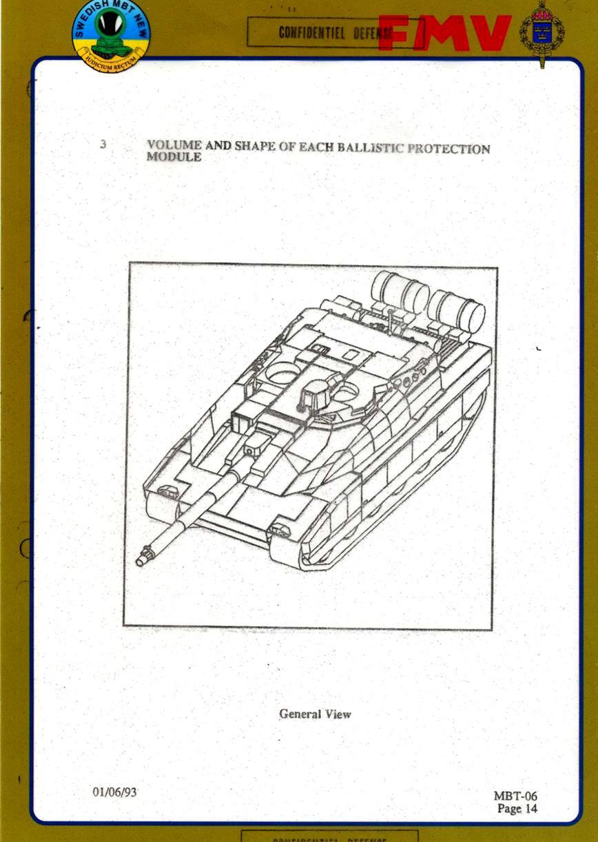

tom Posted December 24, 2022 Share Posted December 24, 2022 retour en arrière concour pour la SUEDE http://btvt.info/3attackdefensemobility/armor_sweeden.htm Schéma d'amélioration de la protection blindée du char Leclerc : L'idée était de remplacer les caisses en plastique (dans la configuration française de base pour ranger les affaires) sur les sections frontales et latérales de la tour avec des modules de blindage. 1 2 Link to comment Share on other sites More sharing options...

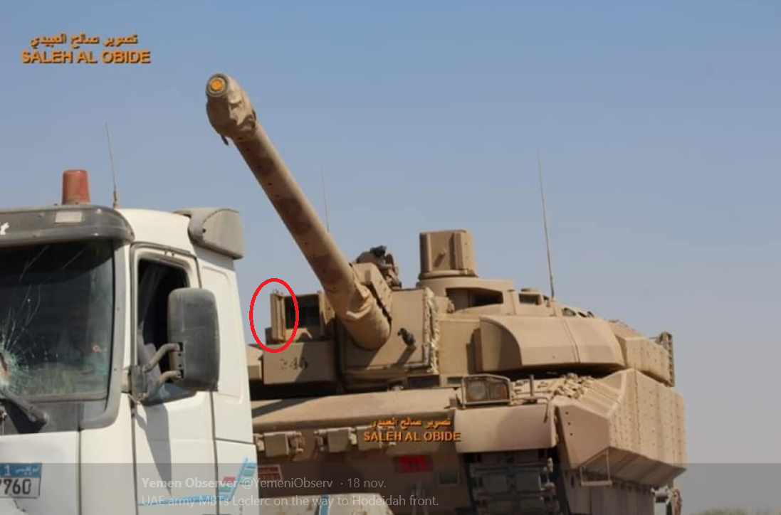

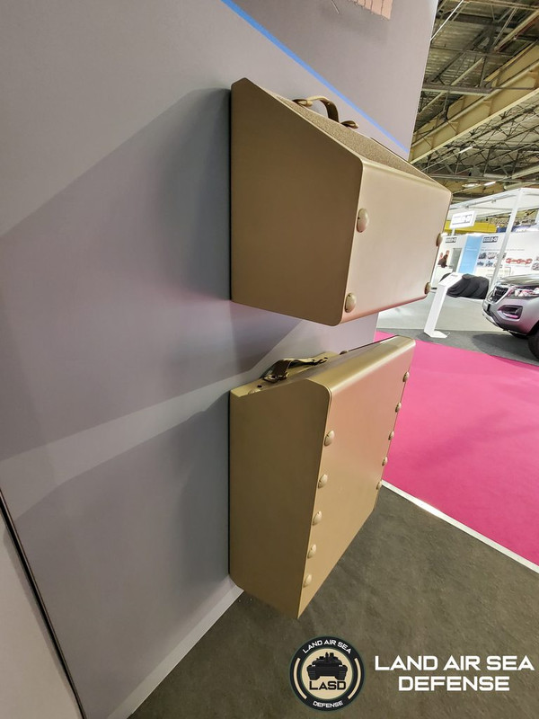

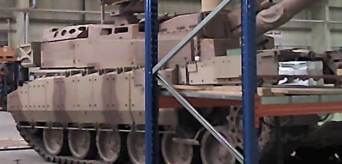

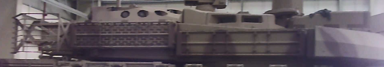

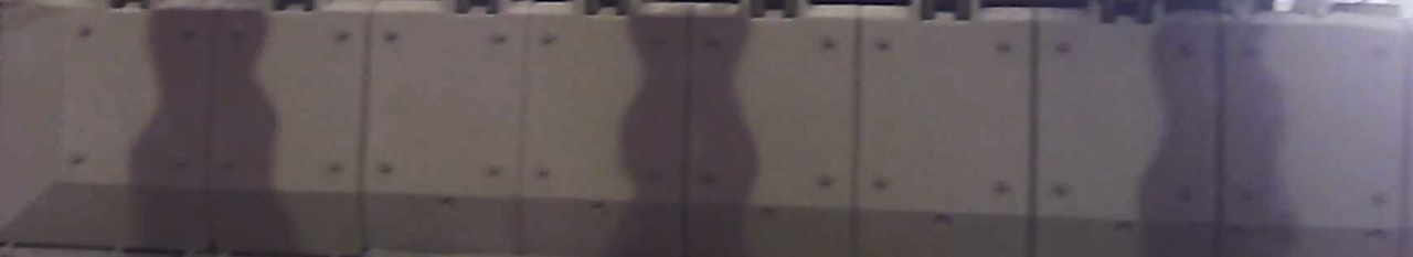

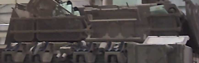

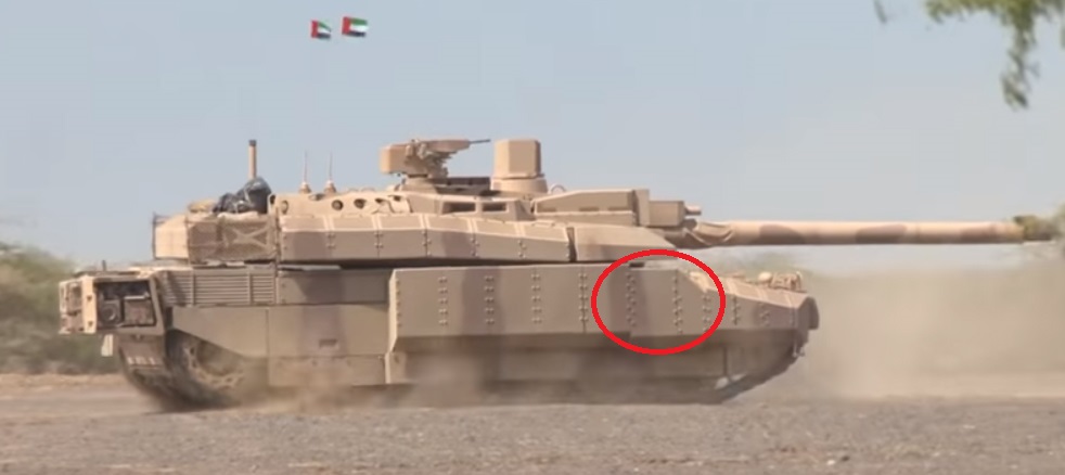

Popular Post tom Posted December 26, 2022 Popular Post Share Posted December 26, 2022 diference entre les blindages d'origine et ceux des émirat les trois blocs(pour rangement) sur le coter de la tourelle laisse place a six de blindage suplèmentaire même sur l'arrière de la tourelle 4 2 Link to comment Share on other sites More sharing options...

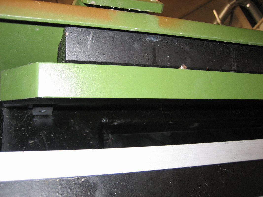

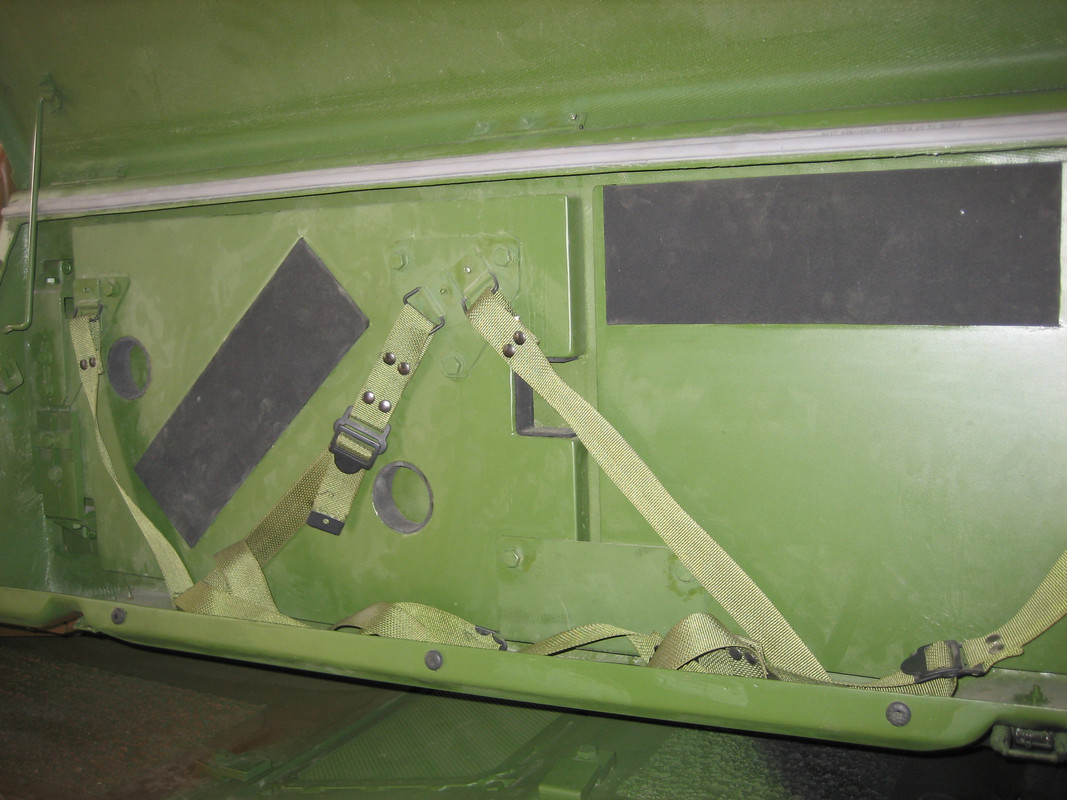

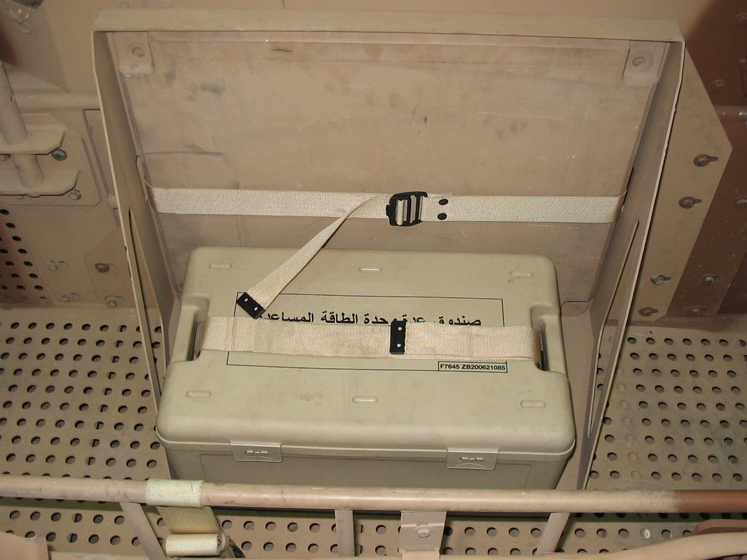

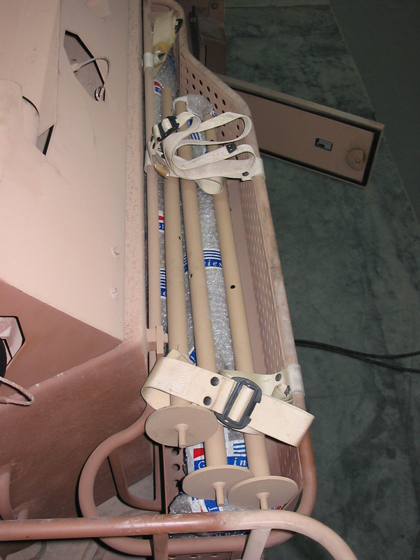

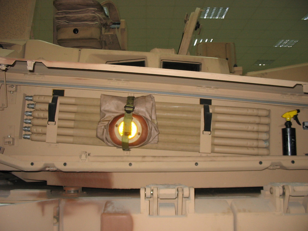

Popular Post turret Posted December 27, 2022 Popular Post Share Posted December 27, 2022 Il y a 16 heures, tom a dit : diference entre les blindages d'origine et ceux des émirat les trois blocs(pour rangement) sur le coter de la tourelle laisse place a six de blindage suplèmentaire même sur l'arrière de la tourelle Bonjour, en fait ces ERA sont posés sur des plots et verrouillés avec une plaque sur leur partie supérieure . ces plots sont solidaires de paniers intermédiaires avec couvercle vertical un pour chaque panier/coffre remplacé et comme on peut le voir sur tes photos les coffres AV G/D sont restés et sont aussi montés sur un coffre ajouré . l'ensemble de ces coffres ajourés permet de répartir le lot de parc. pour l'appro du CHA il faut déposer les 3 blocs ARD puis enlever le nouveau panier escamotable et faire basculer l'armature (verrouillable position horizontale) puis ouvrir une protection balistique de la porte CHA et enfin cette dernière. pour déposer le moteur: dépose tous les ERA du coté choisis puis des paniers ajourés: on se retrouve tourelle à nue. meme pour les pleins en carburant il faut déposer le coffre AV D et tourner la tourelle dans une certaine position . autre inconvénient lorsqu'on veut lever les blindages latéraux pour maintenance sur la chenille il faut déposer tous les ERA. de nouveaux bloqueurs de blindages ayants été confectionnés car les paniers intermédiaires support d'ERA dépassent la largeur des coffres d'origine. l'accès au CDS ( boitier de gestion moteur) n'est possible qu'après dépose de 2 ERA du coté tourelle. et on cagne 900kg en tourelle ET en chassis. ces chars équipés DND ont été déployés avec ceux équipé AZUR NEXTER et d'autres avec ou sans slats et pour certains avec vitre blindée tape jour VTI ainsi que vitre blindée sur glissière VCH (afin de prévenir les coups des snipers sur l'optique rendant le char non-opérationnel ) en lieu et place des coffres suivants: piquets de tentes du char support des plaques d'obturations du GAP et du lot de gap pour démarrage manuel. noter la tape jour VTI blindée et la consigne de garder fermée la CTH quand pas nécessaire. vitre blindée pas montée sur VCH mais dispo comme celle du VTI en 2 exemplaires dans le lot du char. elles sont glissées par le haut .celle du VCH tient par sont propre poids (conséquent) et celle du VTI fixée par une patte liée au capot VTI. XLTROP "classique" sans ERA avec un montage local de slats kit azur avec spécial slat sur l'avant après le coup de kornet reçu sur l'un des chars. à noter le décochement des ERA du au fait que ce montage initial (proto 2) ne prenait pas en compte le tube au mini en mot. il y avait interférence d'où rabaissement provisoire puis pb réglé plus tard. 6 Link to comment Share on other sites More sharing options...
Patrick Posted December 27, 2022 Share Posted December 27, 2022 @turret Je suis un peu perdu, certaines images ressemblent au kit CLARA de Dynamit Nobel qui aurait été acheté par les EAU pour leurs Leclerc justement. Qu'en est-il? Link to comment Share on other sites More sharing options...
tom Posted December 27, 2022 Share Posted December 27, 2022 c'est ce qui est dit c'est un kit clara 1 Link to comment Share on other sites More sharing options...
