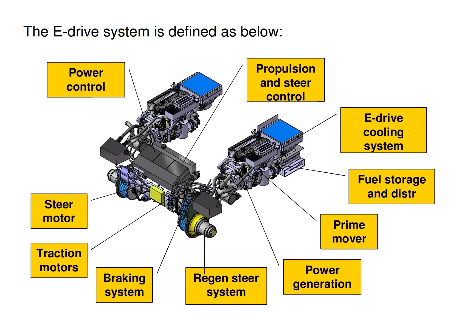

g4lly Posté(e) le 13 juin 2023 Share Posté(e) le 13 juin 2023 C'est le moteur qui permet la traction différentielle pour diriger le tank. On combine un moteur puissant pour avancer et un plus petit qui ajoute ou retranche du couple sur un des côté de manière à tourner. C'est la même séparation de puissance que dans les boîtes de transmission classique sur char. Je dirais moteur directeur et moteur propulseur. 1 Lien vers le commentaire Partager sur d’autres sites More sharing options...

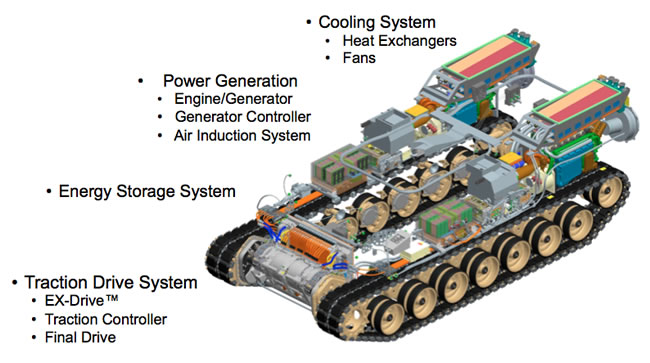

Shorr kan Posté(e) le 13 juin 2023 Share Posté(e) le 13 juin 2023 (modifié) il y a 47 minutes, rodac a dit : Quel est l’avantage d’un tel système ? Ça a l’air compliqué. ça permet de presque éliminer tout le fatras de la transmission et de la réduire à presque rien en terme de poids et d'encombrement. Pour les VCI, avec le bon agencement, en rejetant la motorisation sur les cotés, de dégager de l'espace dans l'habitacle pour une longueur donnée du véhicule. Bon pour le poids dudit véhicule et son ergonomie/"habitabilité". Bonus : le conducteur et le commandant/"gunneur" peuvent rester cote à cote. J'y vois aussi un intérêt pour limiter les risques de mobility kill , même si ça implique pour l'engin de se déplacer en "boitant". Redondance bienvenue pour calmer les légitimes inquiétudes pesants sur la motorisation hybride qui demande encore un peu de maturité. Modifié le 13 juin 2023 par Shorr kan 1 Lien vers le commentaire Partager sur d’autres sites More sharing options...
totochez78 Posté(e) le 13 juin 2023 Share Posté(e) le 13 juin 2023 il y a 26 minutes, Shorr kan a dit : ça permet de presque éliminer tout le fatras de la transmission et de la réduire à presque rien en terme de poids et d'encombrement. Pour les VCI, avec le bon agencement, en rejetant la motorisation sur les cotés, de dégager de l'espace dans l'habitacle pour une longueur donnée du véhicule. Bon pour le poids dudit véhicule et son ergonomie/"habitabilité". Bonus : le conducteur et le commandant/"gunneur" peuvent rester cote à cote. J'y vois aussi un intérêt pour limiter les risques de mobility kill , même si ça implique pour l'engin de se déplacer en "boitant". Redondance bienvenue pour calmer les légitimes inquiétudes pesants sur la motorisation hybride qui demande encore un peu de maturité. je serais curieux de voir la hauteur d'une telle cathédrale. dans les MBT actuels la hauteur de caisse n'excède pas 500mm au dessus de la chenille. je doute que l'on trouve un moteur d'une puissance raisonnable dans ce volume .... 2 Lien vers le commentaire Partager sur d’autres sites More sharing options...
rodac Posté(e) le 13 juin 2023 Share Posté(e) le 13 juin 2023 il y a une heure, Shorr kan a dit : ça permet de presque éliminer tout le fatras de la transmission et de la réduire à presque rien en terme de poids et d'encombrement. Pour les VCI, avec le bon agencement, en rejetant la motorisation sur les cotés, de dégager de l'espace dans l'habitacle pour une longueur donnée du véhicule. Bon pour le poids dudit véhicule et son ergonomie/"habitabilité". Bonus : le conducteur et le commandant/"gunneur" peuvent rester cote à cote. J'y vois aussi un intérêt pour limiter les risques de mobility kill , même si ça implique pour l'engin de se déplacer en "boitant". Redondance bienvenue pour calmer les légitimes inquiétudes pesants sur la motorisation hybride qui demande encore un peu de maturité. Deux petites moteurs diesel seront pourtant toujours plus grand qu’un seul gros. En quoi est-ce plus simple qu’une hybridation série en terme de transmission ? 1 Lien vers le commentaire Partager sur d’autres sites More sharing options...
Shorr kan Posté(e) le 13 juin 2023 Share Posté(e) le 13 juin 2023 il y a 2 minutes, rodac a dit : Deux petites moteurs diesel seront pourtant toujours plus grand qu’un seul gros. En quoi est-ce plus simple qu’une hybridation série en terme de transmission ? Je comparais à une motorisation normal avec transmission mécanique. Pour les deux petits diesel combinés plus volumineux qu'un gros de même puissance, j'en conviens, mais je trouve la solution intéressante ergonomiquement et en terme de redondance/serviabilité. ça permet aussi de piocher dans les catalogues des motorisations civiles et de les adapter sans forcement de trop gros développement - relativement.. Lien vers le commentaire Partager sur d’autres sites More sharing options...
Eau tarie Posté(e) le 13 juin 2023 Share Posté(e) le 13 juin 2023 Il y a 2 heures, Shorr kan a dit : Je savais que ça allait te faire sursauter ! Non, c'est surtout que ça permet de monter le régime moteur. C'est vraie qu'il existe une réserve sur la fragilité des gros common rail. Le problème se contourne avec plusieurs petits. On gagne en robustesse dans l'absolu, mais aussi sur le plan de la redondance générale. Petit taquin va Pour l'instant les motoristes sont pas fan d'envoyer les version common rail En Afrique par exemple... 1 Lien vers le commentaire Partager sur d’autres sites More sharing options...
Eau tarie Posté(e) le 13 juin 2023 Share Posté(e) le 13 juin 2023 il y a 1 minute, Shorr kan a dit : Je comparais à une motorisation normal avec transmission mécanique. Pour les deux petits diesel combinés plus volumineux qu'un gros de même puissance, j'en conviens, mais je trouve la solution intéressante ergonomiquement et en terme de redondance/serviabilité. ça permet aussi de piocher dans les catalogues des motorisations civiles et de les adapter sans forcement de trop gros développement - relativement.. Oui c'est pas mal en vogue. Le bilan économique est assez nettement favorable. Même en comptant tout. Par exemple, l'usine électrique des FDI au lieu d'être 2 gros diesel, c'est 5 relativement petit Scania V8. Faudra faire le bilan avec les retour terrains dans 10 ans. Mais sur une architecture de blindé j'aime bien l'idée d'avoir l'équivalent de 2 lignes propulsives 1 Lien vers le commentaire Partager sur d’autres sites More sharing options...
