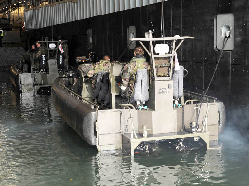

A vue de nez  8 CB 90  (15.9 m x 3.8 m)
Tu calcule ça comment ? Par rapport aux dimensions de la batellerie habituelle des BPC ? C'est "modulaire" un radier de BPC, on y met à peu près ce qu'on veux pourvu que ça rentre dedans ?
il y a 6 minutes, Kineto a dit :
Oui, les RM avaient essaye des CB90 ( des Suedois ou je ne sais qui) et ils les avaient fait rentrer dans les radiers des LPD. Il me semble que l'US Navy avait aussi essayé pour ses CB des Rivenrine
J'avais calculé rapidement, en principe on en rentre 2 à la place d'un CTM donc grossièrement x 4 = 8
CTM  23,80 mètres x 6,35 mètres
