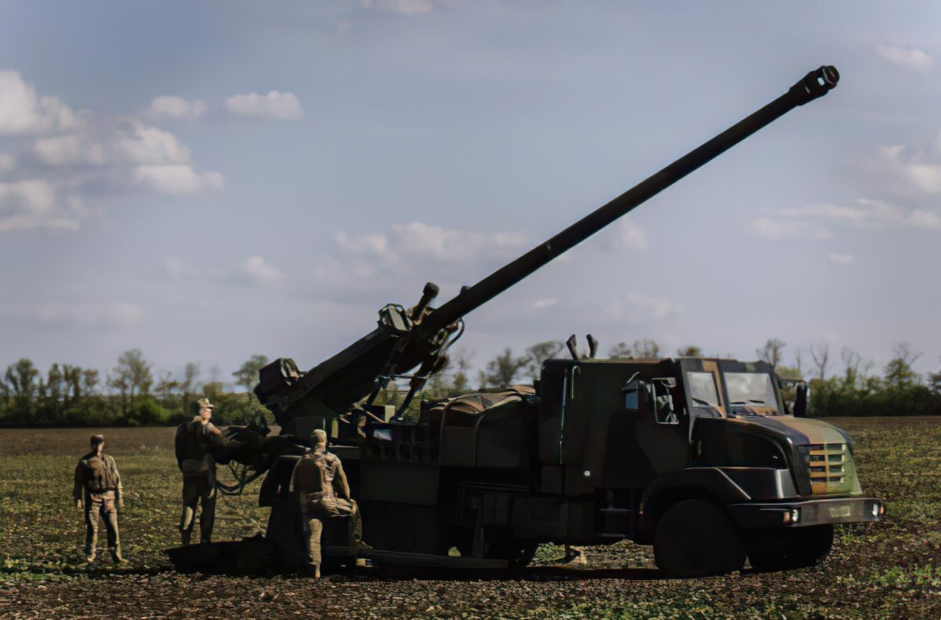

Du coup je reposte ici, ça sera peut être plus approprié
Châssis Sherpa, ça fait très ex-exemplaires français quand même vu l'état général

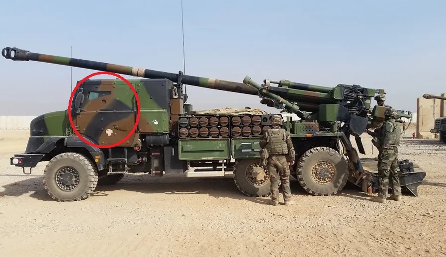

D'ailleurs pour le CAESAR, il n'a pas été fourni avec du blindage additionnel
CAESAR français en Irak
CAESAR ukrainien, les vitres de l'habitacle ne sont pas couvertes
Modifié par Banzinou

En images:
Il y a 2 heures, Banzinou a dit :
Ukraine
:laugh: Nous aussi on se met à troller ouvertement?
D'où vient cette photo?
Non parce que peut mieux faire quand même.
