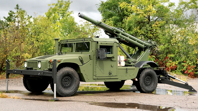

il y a 50 minutes, 13RDP a dit :
Le LG1 c'est une pièce d'artillerie pas un canon sans recul. Ton 4x4 il va finir sur le toit ou dans le ravin.
Non, le 4x4 avec 105 ne va pas finir dans un ravin même avec un petit 4x4
Le Hawkeye 105 bénéficie d'un système d'absorption du recul :
Il est monté sur chassis Sherpa light ou humvee
Voire sur un simple pick-up F-250

Mais quitte à  prendre un chassis léger, je préfèrerais la solution chinoise qui fait basculer la pièce sur le sol qui encaisse alors tout le recul.
CS_SH-1_122mm_4x4_wheeled_self-propelled

il y a 7 minutes, BPCs a dit :
Ca se recharge facilement, ce canon ? (il faudrait le voir de profil)
Et j'ai un doute sur la surface d'appui au sol : est-elle suffisante sur sol meuble et/ou inégal et pierreux ? Même si le calibre et la longueur du fût sont bien moindres, et que l'effort à supporter l'est donc également, on est loin de la grosse "pelle" du Caesar.
il y a 15 minutes, Boule75 a dit :
Pour le rechargement, cela pourrait être le paradis pour un système de rechargement automatique car le cul du camion est dans l'axe de la culasse, qui dans le bon sens pour y introduire un obus.
Ce serait moins compliqué que le système de bras du Caesar 8x8.
Pour l'appui au sol, on peut remarquer que BAE avait un projet avec le même système de bascule mais en 155mm.
M777_Enigma_155mm_UAE_most_modern_8x8_se
Donc on peut supposer que physiquement cela doit faire l'affaire.

C'est la plaque de base qui reprend l'essentiel des efforts.
Le LG1 pèse 1500kg à lui tout seul ... il faut déjà un joli 4x4 pour avoir beaucoup plus de 1500kg de charge utile.
Par exemple un Sherpa Light Carrier c'est un engin de 10t l'air de rien... avec un charge utile entre 3.5 et 4t en version carrier non blindé.
il y a 21 minutes, g4lly a dit :
pour encaisser les efforts, il faut une plaque de base, une bêche ou des appuis sur vérins... et un amortissement.
Monté directement sur un 4X4 le châssis va plier... Comme les Commando Marine l'ont "expérimenté" avec un mortier de 81 sur une jeep.
Idem avec les Chinois qui avaient mal copié le Ceasar, au ddébut Ils ont eu des problèmes...

Il y a 17 heures, Boule75 a dit :
Est-ce qu’un chassis chenillé avec blocage de la suspension permet de s’affranchir d’une bêche et du problème de la nature du sol, meuble ou pierreux ?
