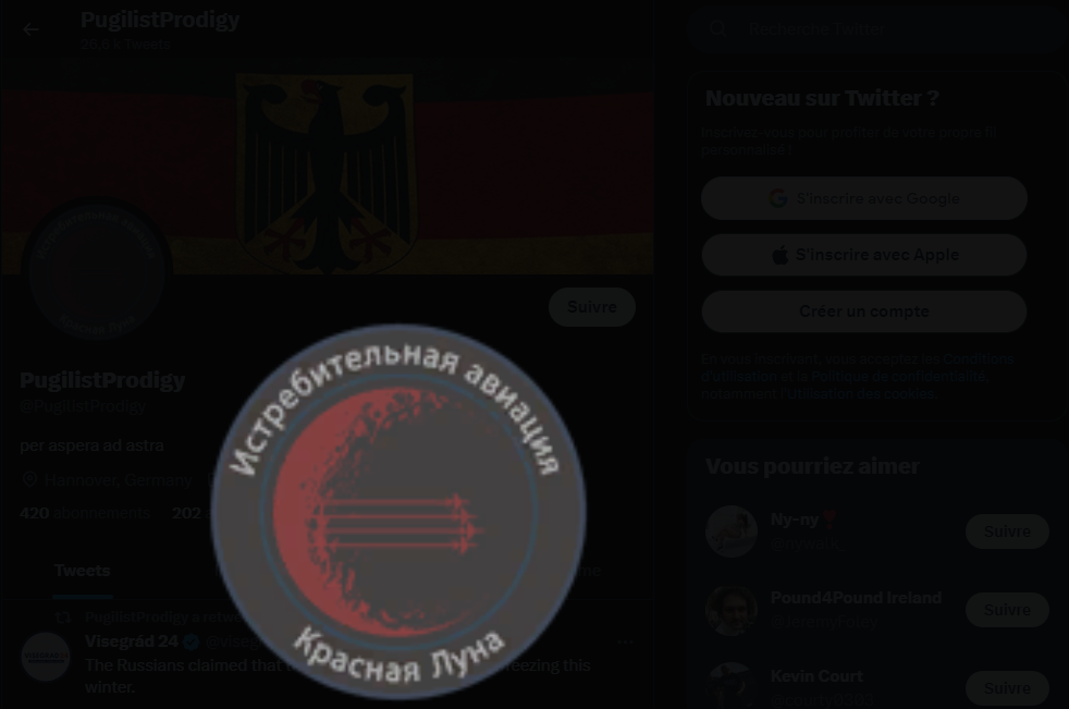

Il y a 3 heures, mgtstrategy a dit :
un allemand est venu la rammener et tout le monde lui ai tombé dessus c'est à se pisser de rire
C'était pas un allemand, mais un troll russe mal camouflé en plein divide & conquer:laugh:
Regarde son avatar.
"истребительная авиация -  красная луна"
"istrebitel'naya aviatsiya -  krasnaya luna"
"Aviation de combat - lune rouge"
mais bon allez, pour la postérité, parce que c'est drôle :laugh::
