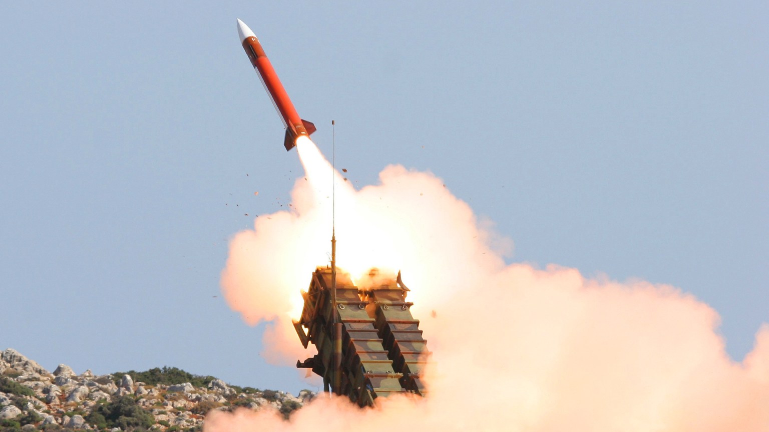

Pourtant le Patriot est donné pour avoir intercepté des missiles hypervéloces russes? Serait-ce inexact? Possible uniquement dans des conditions très particulières? Ou les missiles n'étaient pas hypervéloces (dans la phase d'interception)?
il y a 2 minutes, gustave a dit :
Tous les systeme DCA high end sont sensé le faire ... pas forcément tous aussi bien ou dans les memes conditions ... mais c'est la base aujourd'hui puisque les missile balistique sont souvent "hypervéloces" - terme qui ne veut pas dire grand chose d'ailleurs -.
Les deux peuvent le faire, mais pas avec la même portée. Un PAC3MSE optimisé pour cet usage tapera un missile à 30km quand un Aster30 le tapera à 7km (je prend pas ces chiffres au hasard).
À l'inverse un Aster30 tapera un avion à 150km mais le même PAC3MSE sera limité à 100km.
Pas optimisé pour les mêmes usages (une des raisons pour laquelle le PAC2GEM est toujours produit)
