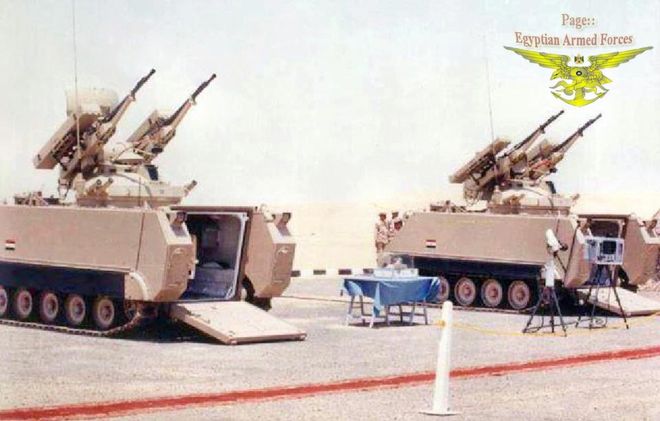

Tonton Serge dans sa grande sagesse avait déjà prévu le coup. Pour l'Egypte certes mais c'était bien fait. Compacte, à tout pour faire son travail seule, peut tout faire, adaptable sur chassis multiples, la tourelle laissant de la place pour de multiples modifications et améliorations. ertes ça prend plus de place que l'ATLAS mais bon quitte à vouloir du SHORAD autant vouloir des chassis dédiés car sinon à vouloir tout faire, on fait rien du tout.
(je sais pas si les photos passent donc Google "M113 TA-23 Egypte")
