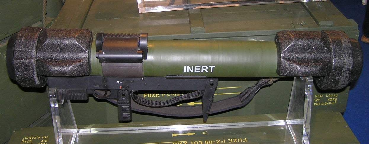

Mieux que l'Eryx, le RB-57

Autant, dans le fil sur "l'africanisation de l'armée française", je conteste la présence de l'Eryx dans les sections, autant voici un matériel qui pourrait le remplacer avantageusement.
J'ai toujours entendu dire que l'Eryx était très difficile à manier, et que les tireurs Eryx devaient être proportionellement plus qualifiés ou doués que les tireurs Milan.
Le RB57 a l'air mieux en effet, mais :
- Conçut et adopté plus de 15 ans après que l'Eryx, encore heureux qu'il soit meilleur, maintenant y a aussi peut-être un aspect de prix ?
- Sa portée est aussi limitée à 600m
Pas sûr enfin que ce genre d'arme, missile anti-char à très courte portée soit vraiment ce qu'il nous faut dans un contexte actuel. Une arme plus polyvalente et un peu plus simple, comme le Panzerfaust 3 ou l'Alcotan 100, en fait des LRAC du 21e siecle serait selon moi plus adaptés pour la section d'infanterie. Ils offrent entre autre, la possibilité de tirer d'autres types de munitions (anti bunker, thermobarique alike, ...). le prix et le réalisme des munitions d'entrainement de ces armes permettent également une formation plus interessante et poussée.
Plusieurs fantassins dans les montagnes afghanes, regrettent que l'on aie pas une sorte de Super RPG que l'on peut tirer en espace clos.
Il s'agit d'un missile tir et oublie, a guidage uniquement inertiel ...
Le poste de tir n'as pas de systeme d'observation/visée tout temps.
Le Viseur PLOS oblige a une "illumination" de plus de 3 secondes de la cible.
Enfin le mode d'attaque "en passant" oblige a réduire la taille des tete heat orienté vers le bas. C'est compensé par les faiblesses de blindage de toit certe, mais ca reste tres typé vehicule blindé.
Le Milan est un missile qui réagit lentement. S'il peut faire but à courte distance, sa lenteur de réaction lui impose une distance de 1000m pour une pleine efficacité.
L'Eryx étant supposé faire but en-dessous de 600 m, est bien plus réactif. C'est du en partie au pilotage au centre de gravité. A la moindre erreur du tireur, le missile est irratrapable à la différence du Milan.
En fait, pas du tout.
Sa construction repose sur l'usage de composants connus:
- éjection du tube par le système de l'AT-4CS,
- module de stanilisation en vol du RBS-56,
- capteurs et charge du RBS-56.
Ce sont des technologies années 70.
Cette approche doit faire école car démontre que pour innover, on a pas toujours besoin de partir d'une feuille blanche.
Portée de l'Eryx:
- 600 m en tir sur trépied,
- 300 m en tir épaulé avec appui,
- 150 m en tir épaulé sans appui,
- 75 m en tir fichant à 45deg.
Le RB-57, se tirant comme une roquette, n'a pas sa portée influencée par la position de tir.
Une arme quand on en a pas besoin, on ne s'en sert pas. Surtout que ici, le RB-57 n'impose pas une formation missilière lourde.
Le RB-57 ne remplace pas les lance-roquettes mais les complette.
L'AdT a fait un très mauvais choix en abandonnant les lance-roquettes rechargeables. Le tuillage AT-4CS/Eryx est mauvais car en tir, il est ou trop puissant, ou pas assez et toujours trop typé anti-blindés.
On peut lui adjoindre un optique IL voir IR. Ça ne vaut pas une camera thermique mais ce n'est pas le but.
La stadimetrie ne se fait que sur objectif en mouvement. La totalité de la séquence de tir est passive et la munition est inleurable sur sa trajectoire.
Le mode d'attaque directe permet de traiter une position défensive.
La charge a un diamètre de 100mm, ce qui est très convenable. De plus, en anti-bunker elle explose après pénétration et non pas en surface. L'effet est renforcé.
C'est quand meme moins discret que le SACLOS ou un guidage IIR. Etre "phasé" va alerter l'équipage sur l'iminence de l'attaque et lui faire prendre des contre-mesure. Aveuglement, manoeuvre complexe etc.
Les deux charge sont orienté vers le bas ... c'est pas super utilise pour pénétrer du béton ;)
M'enfin  pour de l'anti structure l'AT4CS AST fera l'affaire ...
Rien à voir. Avant le départ de coup, le tireur est indétectable.
En effet, il place son réticule sur l'objectif et tire tout de suite si la cible est immobile. Le RB fait le reste. Il va tout droit, prend de la hauteur et cherche une modification du spectre electro-magnétique (en clair, une masse métalique.)
Sur objectif mobile, le tireur prend une mesure de vitesse angulaire. Le gyroscope du RB mesure le suivi des mouvements du tireur. La trajectoire réelle de la cible n'a aucun effet. Une foie la mesure faite, elle est traduite en une vitesse radiale en tout point de la portée du RB. Une fois tiré, le RB décrit une trajectoire en courbe Hyperbolique et cherche le blindé.
La phase de mesure n'a aucune télémétrie. Il n'y a pas d'illumination.
Avantages:
- visée furtive,
- le tireur se désengage comme avec une roquette.
- aucun leurage ne peut dévier le RB en vol; il faut le détruire. De plus, il déclenche sa charge avec la signature magnétique de la cible et une reconnaissance thermique.
- la seul technologie leurable est la mise à feu. Or, c'est difficile. Le RB, comme le Bill, vole 75 cm sur la ligne de visée. La distance entre le toit du véhicule et les capteurs de mise à feu est tellement courte que le niveau de furtivité de la cible est à un standard inconnu pour ne pas déclancher la charge. Un dépotage large-bande, un système d'aspersion d'eau ne servent pas à grand chose même un revêtement comme un BMS-ULCAS.
Inconvéniant:
- la trajectoire est verrouillée donc, en cas de changement de vitesse de la cible, le RB pourrait ne pas passer dessus. C'est peu probable car la portée n'est que de 600m. Une chutte de la vitesse ne serait pas suffisante. Elle induirait un déplacement du point d'impact de 1 m mais il y aurait but.
Il n'y a qu'une charge pour la version anglaise.
Toutes les positions ne sont pas en béton. Face à des matériaux comme le sable ou la terre c'est impressionant car la détonation à lieu comme une tête d'écrasement.
Le RB-57 est un anti-char courte porté léger. Il a une capacité anti-infra qui permet de résoudre pas mal de problèmes.
Hum c'est encore plus simple que je le pensais ... seule la vitesse angulaire est prise en compte, avec une compensation inertielle. A peine mieux qu'un bonne vieille mire et un télémetre "optique" :)
Je suis pas sur qu'on puisse substituer cela un un vrai systeme AC guidé. M'enfin mettre un systeme AC guidé en section est tout aussi discutable, pour nos engagement actuels.
Ce qui est marquant avec le RB-57, c'est sa simplicité. En 1 heure, n'importe qui est formé. C'est plus simple qu'avec un lance roquette car il n'y a ni estimation de distance, ni contre-visée.
En fait, ce moyen est complémentaire des lance-roquettes jetable ou non.
En dotation de 2 par groupe, il offre une capacité d'auto-défense respectable pour un coût ridicule.
Je serais partisan de le coupler au Panzerfaust-90 en jetable et à un lanceur type Carl-Gustave par section. On aurait là un outil aux capacités complémentaires, simple à instruire, peu cher. Sans entretien ou presque.
Les simulateurs Eryx disparaitraient. On pourrait faire des entrainement très complets au SITAL avec les lance-roquettes.
