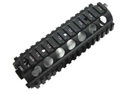

Pour la M4A1, la M4 RIS l'a largement remplacée aujourd'hui. L'un des problèmes du HK416 est notament le bloquage fréquent du système de piston lorsque l'air extérieur est froid et humide et que l'arme se trouvait précédement dans un lieu chaud. L'armée Norvégienne l'a découvert a ses dépends après avoir commandé 8200 exemplaires en 2007 pour remplacer ses vieux G3 en 7.62.
Précision M4A1 RIS  car M4a1= M4 rafale libre RIS= RAIL INTERFACE SYSTEM  soit ceci Image IPB C'EST JUSTE LE GARDE MAINS du programme SOPMOD Image IPB.
