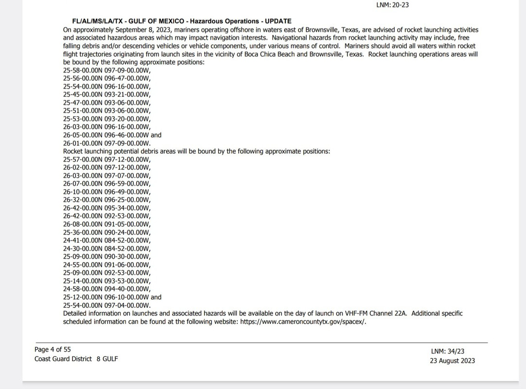

En parallèle, l’US Coast Guard vient d’émettre une seconde notification d’un possible lancement depuis Boca Chica, pour le 8 septembre cette fois.
E. Musk lui-même ayant twitté que le second test allait bientôt avoir lieu, on peut donc raisonnablement considérer que celui-ci se déroulera d’ici au 15 sept.

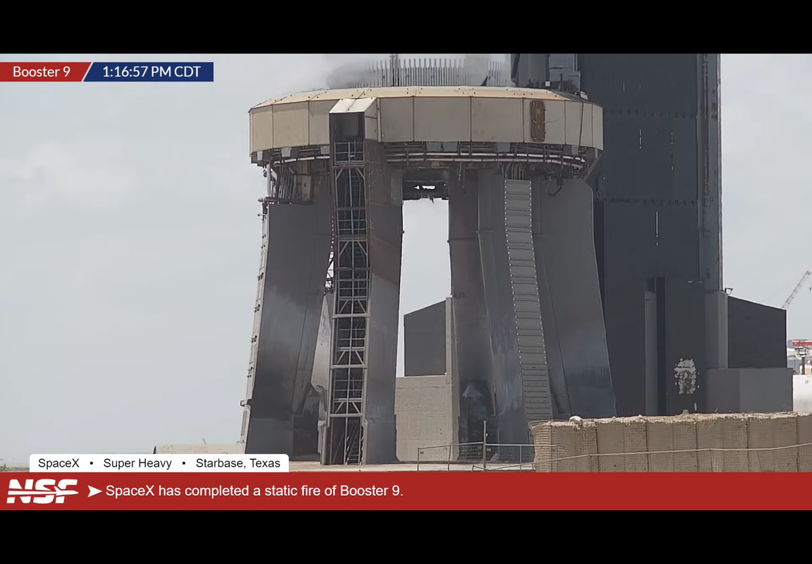

Autre petit point de détail : Voilà les pieds du Pad après ce tir.
C’est nettement plus convaincant, il n’en ressortent pas totalement brunis comme après chacun des précédents tirs.

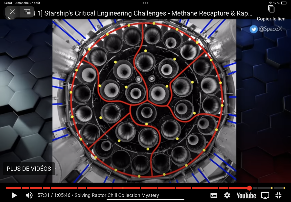

Je m’aperçois que je n’ai pas répondu à ton post à l’époque.
L’objectif de SpaceX est de se prémunir d’une explosion de l’hydrogène sous le Booster lors de l’amorçage, comme cela avait été le cas avec B7 en juillet 2022.
Depuis, SpaceX avait rajouté des brûleurs* , d’abord pour les 20 Raptor de la couronne extérieure, puis en revenant lentement au centre.
La complexité de configuration des Raptor sous le Booster fait que les Raptor au centre restaient difficiles à atteindre, de même que les espaces entre eux, encore plus avec les carénages anti-explosion en place.
Le système totalement abouti aujourd’hui / système d’amorçage Firex + ventilation adéquate en-dessous et entre les Raptor afin d’y réduire l’accumulation d’hydrogène + brûleurs dédiés pour finir d’enflammer les petites poches restantes / complète, a fait évoluer voire a remplacé le système provisoire mis en place pour assurer le décollage de B7 à l’époque.
Je renvoie à cette vidéo très complète qu’avait réalisé CSI Starbase sur le sujet après l’explosion sous B7 et les premiers tests du Firex, et que j’avais posté dans ce fil (la capture d’écran est tirée de celle-ci, où l’on voit bien la difficulté pour amener des brûleurs au plus près des Raptor de la couronne centrale) :
* Même système que pour la Navette Spatiale, qui consistait à générer de petites étincelles afin de brûler les faibles quantités d’hydrogène provenant de fuites, avant même l’ignition des réacteurs, ceci afin d’éviter tout autre risque d’explosion.

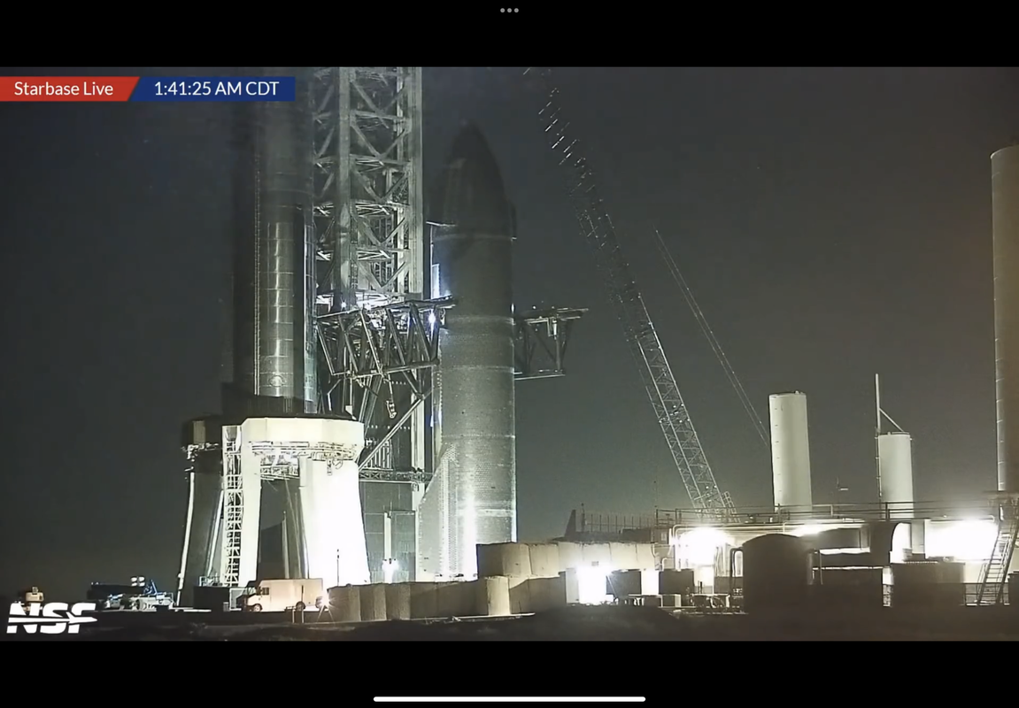

Lorsque les Boosters refusent d’exploser, on peut toujours compter sur SpaceX pour nous apporter notre dose de casse.
Cette fois, c’est la MidBay qui vient définitivement de rendre les armes, après que les tentes 1 et 2 ont sauvagement été abattues et prestement déblayées :
La MidBay servaient à stacker 2 sections essentielles, chacune délimitée par le réservoir qu’elle contenait, aussi bien pour le Booster que pour le Starship.
La nouvelle méthode d’intégration verticale mise en place et validée il y a quelques temps permet à présent de réaliser tout cet assemblage directement depuis la High Bay.
Si l’on sait que les tentes vont être remplacées par 1 seul et même très grand bâtiment, qui symbolise à lui seul la future "star factory", l’espace laissé vacant par la Mid Bay n’a pour l’instant pas fait l’objet d’annonce officielle.
(mon hypothèse personnelle est qu’il s’agira du bâtiment d’intégration de la charge utile, mais il pourrait tout aussi bien s’agir d’une seconde Mega Bay afin d’augmenter encore la cadence de production).

la Notification Marine, initialement faite pour le 08 septembre, vient d’être étendue pour couvrir toute la période entre le 08 et le 13 septembre.

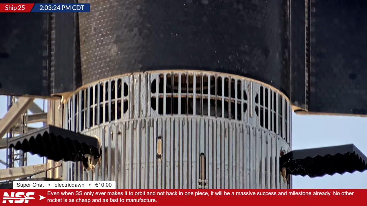

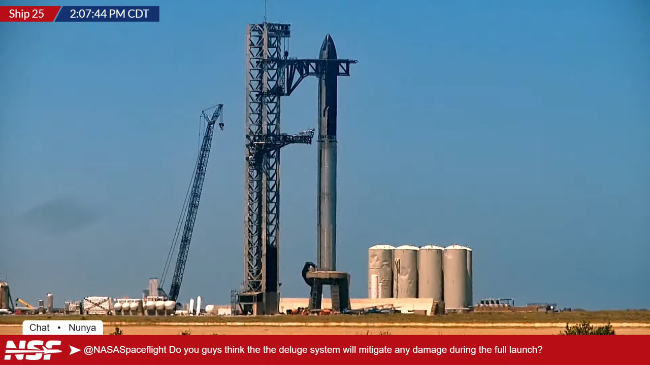

S25 est près du pad orbital A : il va être levé rapidement et juché sur B9, ce qui sera le 1er test de stacking avec l’inter-étage ajouré sur le Booster.
Pas de risque structurel, reste à voir s’ils devront encore ajuster un peu le Starship Disconnect Arm, qui avait déjà été rehaussé en prévision de ce nouveau segment.
https://x.com/nasaspaceflight/status/1698949752434364790?s=61&t=GWFWKc135rzhEnTyzFwTIg

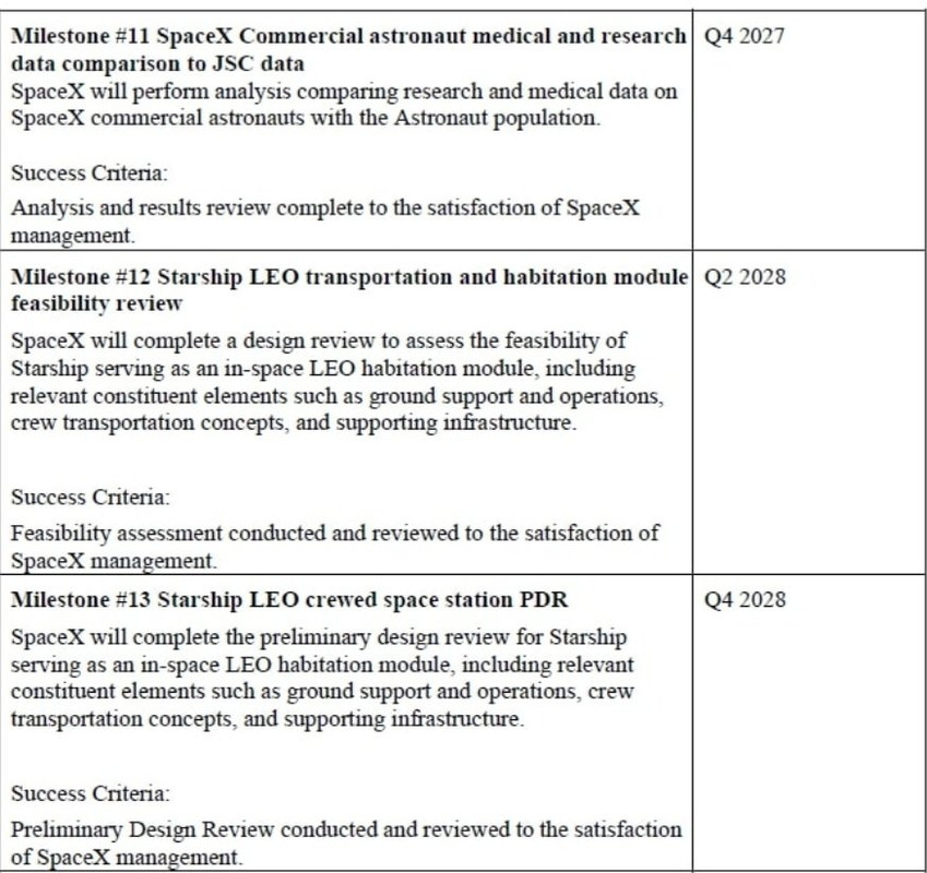

Traduction rapide / certains aspects resteront à affiner pour mieux comprendre la portée technique du jalon, notamment pour le jalon n°5 / .
Jalon n° 1 : Tentative de vol orbital du vaisseau spatial - Q3 2023
Le vaisseau spatial équipé d'un propulseur Super Heavy effectue son premier vol depuis la base stellaire du Texas.
Jalon n° 2 : Examen de la conception de l'ASCR pour les astronautes commerciaux de SpaceX - Q4 2023
L'équipe des opérations spatiales et de la médecine spatiale de SpaceX organise un examen de la conception avec les spécialistes de l'ASCR (force, conditionnement et réadaptation des astronautes) et ceux qui ont l'expérience du laboratoire d'exercices et du laboratoire de neurosciences afin d'examiner le programme d'entraînement des astronautes commerciaux de SpaceX et d'acquérir de l'expertise et des stratégies pour l'entraînement et l'évaluation de la condition physique des astronautes.
Critères de réussite L'examen de la conception est effectué à la satisfaction de la direction de SpaceX.
Jalon n° 3 : Premier lancement d'un vaisseau spatial avec une charge utile - Q1 2024
Lancement réussi de la ou des charges utiles à bord d'un vaisseau spatial et d'un vaisseau super lourd.
Jalon n° 4 : Récupération réussie du vaisseau spatial - Q3 2024
Récupération réussie du système Starship.
Jalon n° 5 : Examen de la faisabilité d'une contre-mesureQ4 2024
SpaceX effectuera une évaluation formelle de la faisabilité afin d'accélérer la démonstration technique d'une contre-mesure pour la santé humaine.
Critères de réussite : L'évaluation de faisabilité est réalisée et examinée à la satisfaction de la direction de SpaceX.
Jalon n° 6 : Examen de la conception préliminaire de l'intégration de l'architecture des communications avancées en orbite terrestre basse (LEO)Q1 2025
SpaceX procédera à un examen préliminaire de la conception afin de passer en revue l'architecture et l'intégration de la technologie de communication avancée de SpaceX vers des destinations commerciales en orbite terrestre basse.
En outre, SpaceX procédera à une évaluation du marché commercial des technologies de communication avancées.
Critères de réussite : L'examen de la conception préliminaire est réalisé à la satisfaction de la direction de SpaceX.
Jalon n° 7 : Examen de la conception préliminaire du stockage de propergol en orbiteQ3 2025
SpaceX effectuera une revue de conception préliminaire avec les ingénieurs en gestion des fluides cryogéniques afin d'examiner l'état d'avancement des divers efforts visant à permettre le stockage à long terme des propergols en orbite.
Critères de réussite L'examen de la conception préliminaire est mené à la satisfaction de la direction de SpaceX.
Jalon n° 8 : Examen du concept d'entretien, de récupération et d'amarrage en orbite de StarshipQ2 2026
SpaceX procédera à un examen du concept avec l'équipe chargée de l'entretien des satellites afin de discuter des concepts permettant à Starship d'assurer l'entretien en orbite, la récupération et/ou l'amarrage à d'autres engins spatiaux.
Critères de réussite L'examen du concept est mené à la satisfaction de la direction de SpaceX.
Jalon n° 9 : Examen du concept d'exploitation de longue durée en LEO avec équipageQ4 2026
SpaceX procédera à un examen du concept comprenant une évaluation des lacunes technologiques et un examen de l'état de développement de la technologie et/ou des opérations visant à prolonger la durée de vie de l'équipage en orbite terrestre basse, comme les systèmes de contrôle environnemental et de survie (ECLSS) à longue durée de vie et en boucle fermée.
Jalon n° 10 : Examen du concept d'ascension, d'entrée et d'atterrissage du vaisseau spatial - Q2 2027
SpaceX organisera une revue de concept pour examiner l'état de développement de Starship en tant que véhicule de transport d'équipage à destination et en provenance de l'orbite terrestre basse.
Jalon n° 11 : Comparaison des données médicales et de recherche des astronautes commerciaux de SpaceX avec les données du JSCQ4 2027
SpaceX effectuera une analyse comparant les données médicales et de recherche sur les astronautes commerciaux de SpaceX avec la population des astronautes.
Critères de réussite : L'analyse et l'examen des résultats sont terminés à la satisfaction de la direction de SpaceX.
Jalon n° 12 : Examen de la faisabilité du module de transport et d'habitation en orbite terrestre basse du vaisseau spatial Q2 2028
SpaceX effectuera un examen de la conception afin d'évaluer la faisabilité de Starship en tant que module d'habitation LEO dans l'espace, y compris les éléments constitutifs pertinents tels que le soutien au sol et les opérations, les concepts de transport de l'équipage et l'infrastructure de soutien.
Critères de réussite : L'évaluation de la faisabilité est réalisée et examinée à la satisfaction de la direction de SpaceX.
Jalon n° 13 : Station spatiale à équipage Starship LEO PDRQ4 2028
SpaceX achèvera l'examen préliminaire de la conception de Starship, qui servira de module d'habitation LEO dans l'espace, y compris les éléments constitutifs pertinents tels que le soutien au sol et les opérations, les concepts de transport de l'équipage et l'infrastructure de soutien.
Critères de réussite : Examen de la conception préliminaire réalisé et examiné à la satisfaction de la direction de SpaceX.
Où l’on voit que certains jalons sont directement liés à des contrats signés de démonstrateurs - jalon n°7 avec la Nasa, jalon n°10 avec l’US Air Force - d’autres à de potentielles ouvertures de service en tant qu’entreprise privée - jalons n°6 et 8, typiquement - et la plupart reliés aux objectifs initiaux de transport de passagers dans l’espace, sur la Lune puis dans la durée vers Mars.

C’est stacké :
Un déstacking sera nécessaire pour installer le système d’auto-destruction peu avant le second test de vol orbital.
D’ici là, à part un test de remplissage complet, il ne devrait plus y avoir trop d’animation sur la base.
Lors du 1er vol, l’autorisation avait été délivrée par la FAA le vendredi matin, pour un vol qui avait été mené dès le dimanche, soit moins de 3 jours après.
