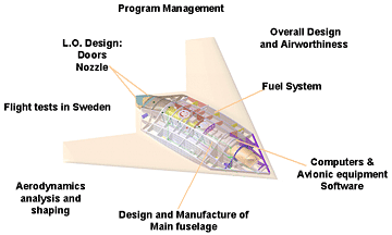

La struture d'un AVE (lequel ?)
C’est un point de détail mais pour ceux qui comme moi s’emmèlent les pinceaux en permanence entre les versions D et C de l’AVE (la D pour Discrétion étant venue en premier, suivie de la C pour Contrôle)
1539287437-e3761831-9c7b-4d04-8370-e07e0
Il y a 15 heures, Patrick a dit :
C'est Neuron.
La simplicité de la structure, taille des boitiers électroniques et de leurs cables sont plus à l'échelle de petit drone comme  les AVE que du Neuron. Et surtout la structure du Neuron est beaucoup plus complexe avec plus de cloisons, proche de celle d'un veritable avion.
