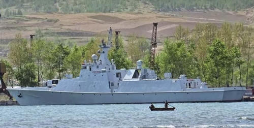

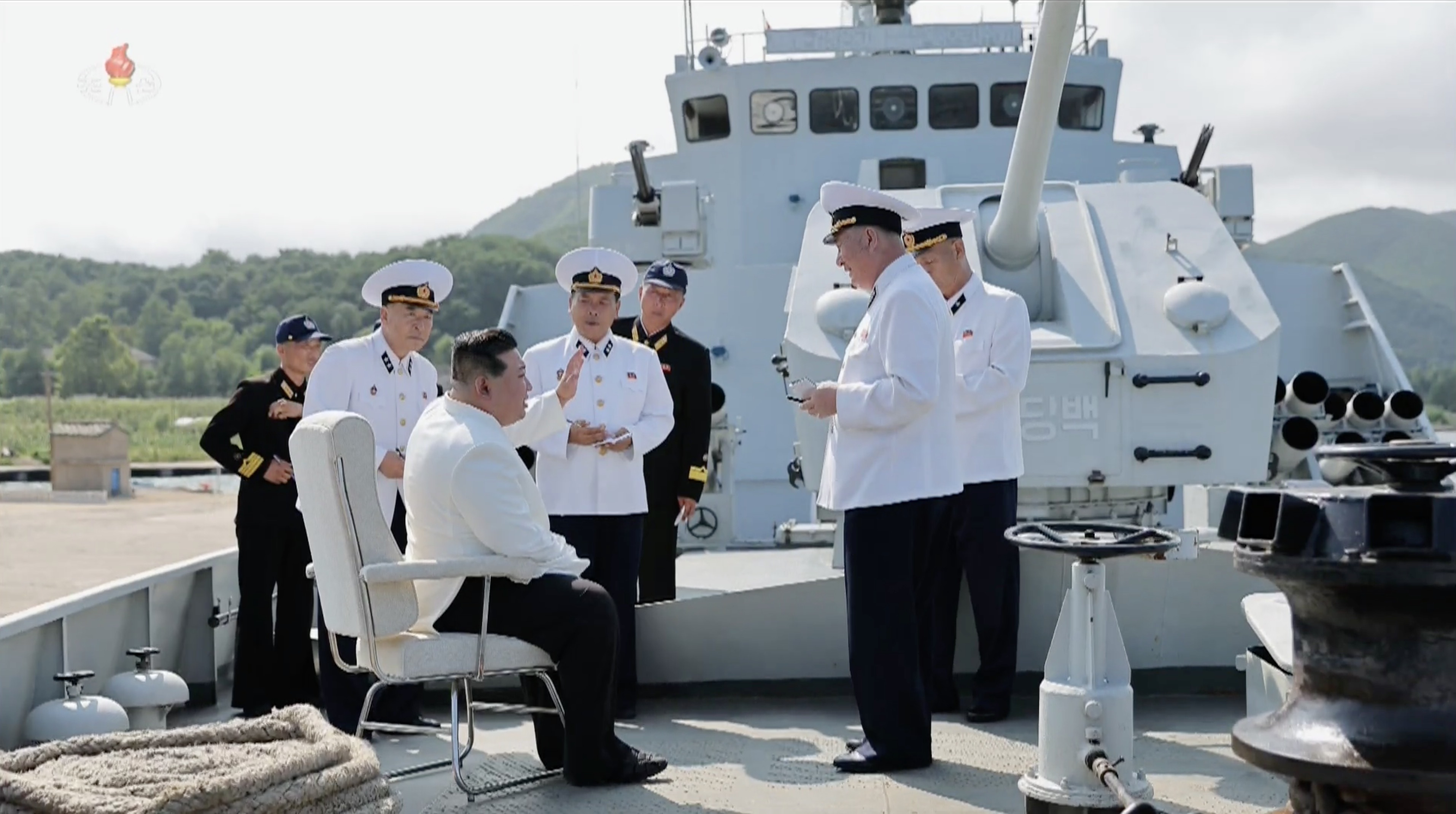

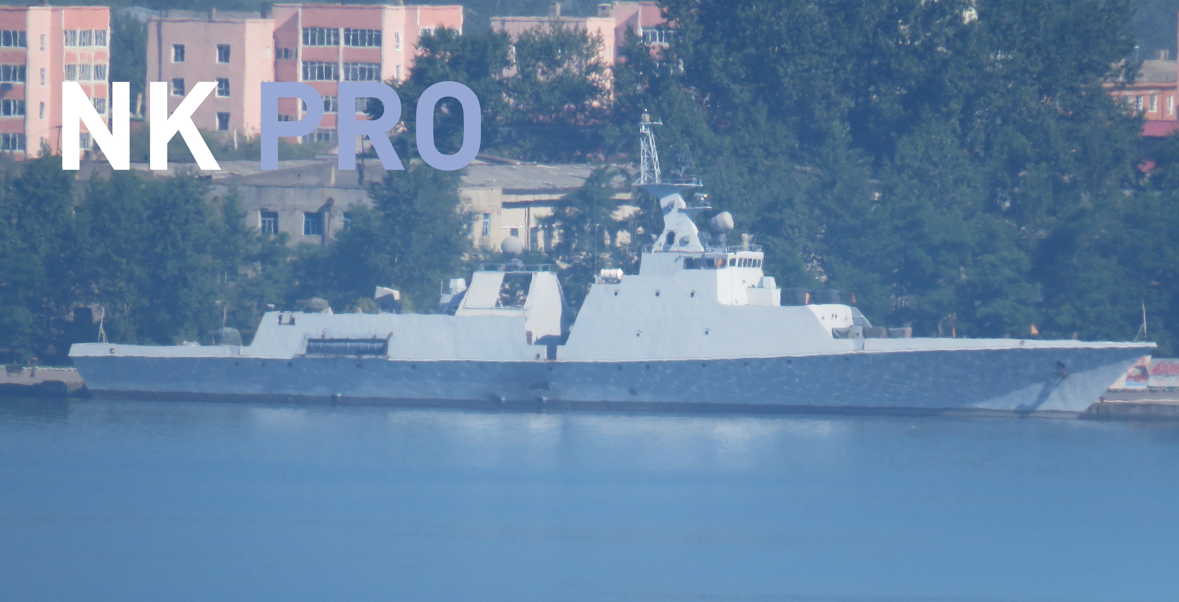

Ciders Posté(e) le 20 août 2023 Share Posté(e) le 20 août 2023 (modifié) La première série de photos officielles d'une corvette de classe Amnok, dont on avait beaucoup glosé sur les origines (certaines sources évoquant le rachat plus ou moins en douce d'une coque de Krivak III ukrainienne via la Russie en 2003). Une unité active donc, peut-être une deuxième. Niveau armement, Navypedia listait il y a quelques années un canon de 76 mm, deux bitubes antiaériens AK-230, deux doubles tubes lance-torpilles de 533 mm, quatre lance-roquettes ASM RBU-1200 et surtout huit missiles surface-surface KN-19 (Kh-35 ou à peu près, 130 à 250 km de portée estimée). Avec un doute sur l'emport d'un système antiaérien courte portée FN-6 (du MANPAD, six kilomètres de portée). Si on regarde les photos, on voit bien les lanceurs anti-navires, le canon et les ASM. Les AK-230 sont à l'arrière, mais il y a deux autres canons près de la passerelle (de loin, ça ressemble vaguement à des tourelles de 25 mm) mais c'est difficile de les identifier. Modifié le 20 août 2023 par Ciders 1 1 Lien vers le commentaire Partager sur d’autres sites More sharing options...
Ciders Posté(e) le 21 août 2023 Share Posté(e) le 21 août 2023 Et chez Taepodong, on est un poil plus précis que moi sur la devanture : Le FN-6 serait donc bien là (j'ignorais au passage que la Corée du Nord en avait, Wiki et The Military Balance aussi au passage) et ce ne seraient pas des 25 mm mais des hexatubes de 14,5 mm. L'électronique n'a pas l'air transcendante par contre. 1 Lien vers le commentaire Partager sur d’autres sites More sharing options...

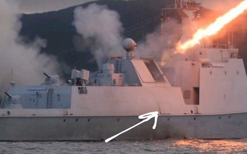

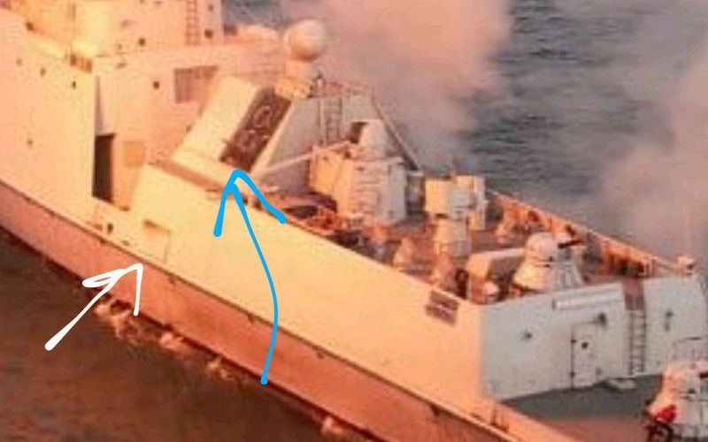

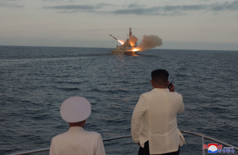

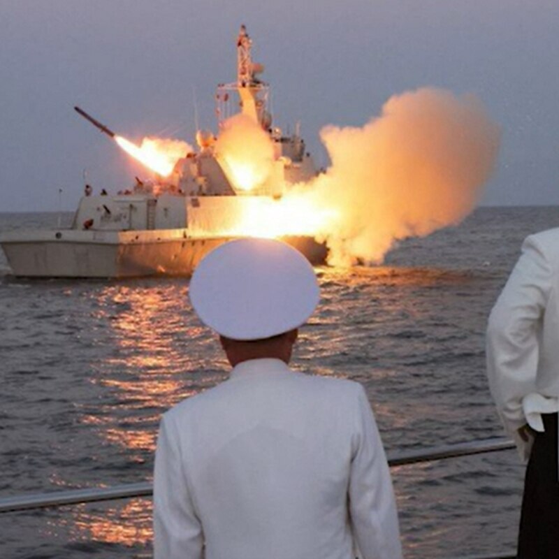

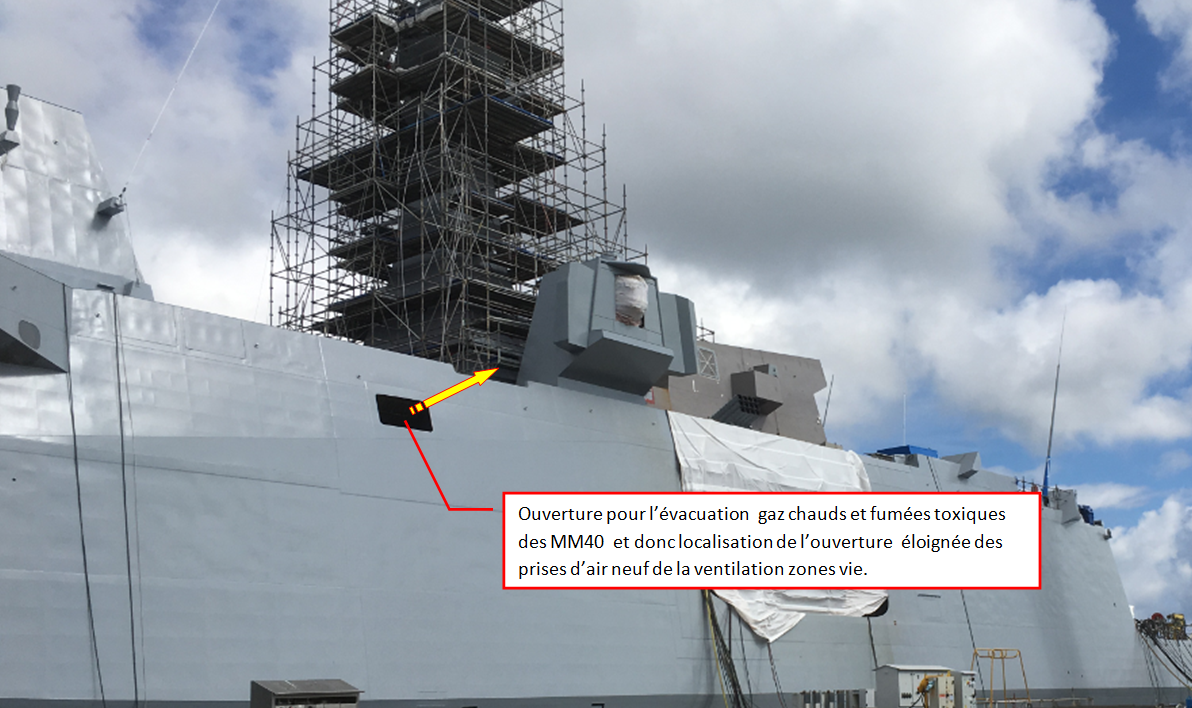

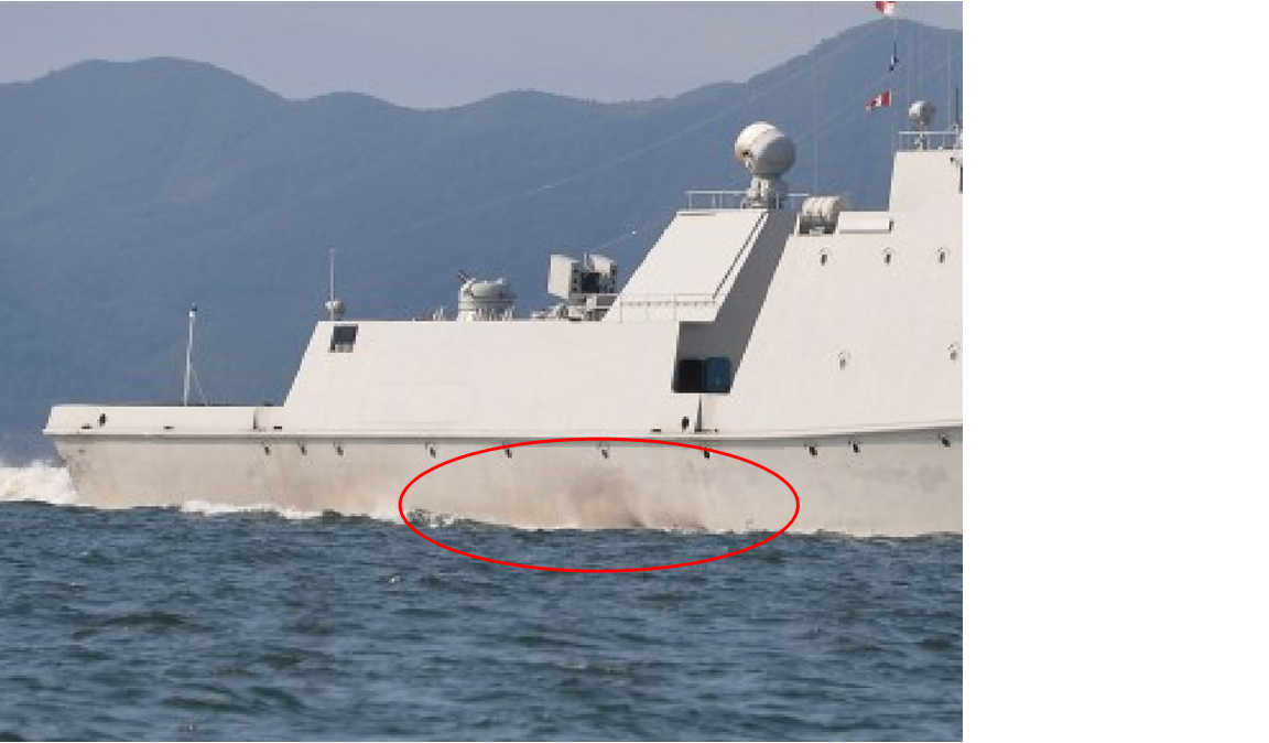

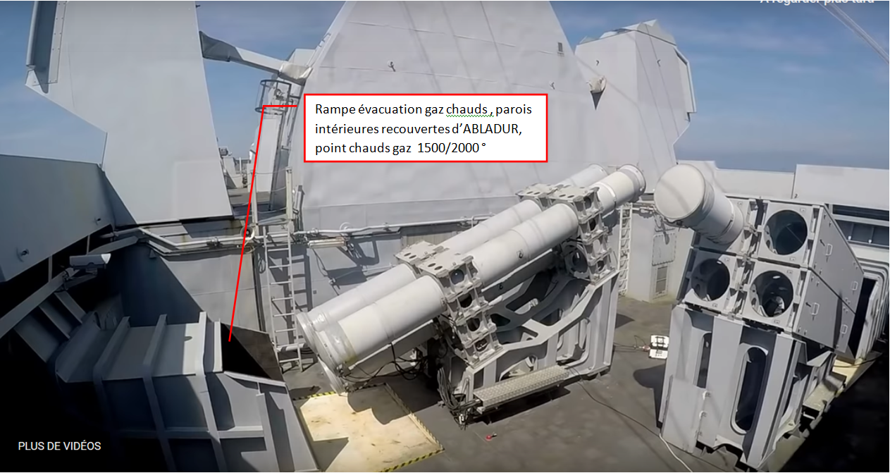

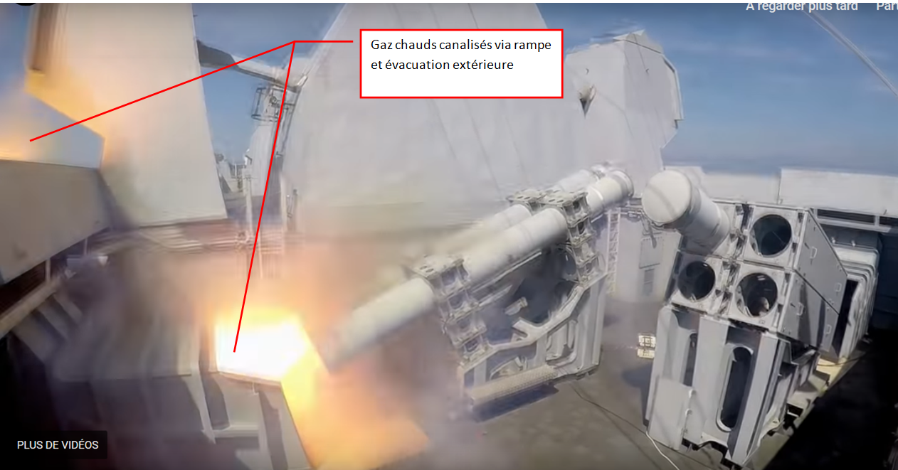

ARMEN56 Posté(e) le 22 août 2023 Share Posté(e) le 22 août 2023 L’intégration missiles n’est pas en fosse mais en roof superstructure en 2 rampes de 4 La corvette aurait tiré des 2 bords ? avec gros effets de plume On note la présence « discrète » des officiels Je ne comprends pas tout dans l’évacuation gaz ( protection thermique ? ) , on a l’impression que çà crache bien dont une partie évacuée par opercule de bordé ( consommable--sacrifié ) , pour les panneaux avant de lancement , je ne vois pas bien leur fonctionnel Coté plateforme, plus ou moins travaillée SER ( comparé à Visby ) on distingue des spray rail à l’étrave , navire rapide ? par une propulsion à mon avis diesel avec échappements au bordé ( traces de suie) ? les prises d’air à priori dans le couloir milieu transversal , à l’écart des ré-aspirations gaz ? et embruns . Qui fourni les diésels à la CdN ? Les russes Kolumna ? les chinois ? 2 Lien vers le commentaire Partager sur d’autres sites More sharing options...
R force Posté(e) le 22 août 2023 Share Posté(e) le 22 août 2023 il y a 3 minutes, ARMEN56 a dit : L’intégration missiles n’est pas en fosse mais en roof superstructure en 2 rampes de 4 Niveau furtivité, la superstructure abritant les missiles avec des angles qui ne sont pas ceux du reste de la partie haute du navire, ca fait tâche. Lien vers le commentaire Partager sur d’autres sites More sharing options...
Ciders Posté(e) le 22 août 2023 Share Posté(e) le 22 août 2023 On a essayé de faire croire au monde entier que des parois inclinées rendaient un navire furtif avec les La Fayette, je crois que les gens ont fini par comprendre l'arnaque. Il y a un effort de fait sur les superstructures et ça paraît même assez bien organisé. Mais ce navire n'est ni furtif ni présenté comme tel (me semble-t-il). @ARMEN56 C'est un article de propagande dans le cadre d'une visite de Kim Jong Un, donc tout le monde vient en grande tenue et tout le monde est pris en photo en regardant le Cher Dirigeant parler et faire des gestes avec les mains. On note également un des points saillants de ce genre d'iconographie officielle : la prise de notes en direct sur de petits carnets. Les officiers ont l'air âgés. On repère également la petite radio que paraît utiliser Kim Jong Un pour donner l'ordre de tirer. Pour la motorisation... là par contre, aucune idée. En revanche, on sait que l'unité appartient à la deuxième flottille de navires de surface basée côté est de la Corée du Nord, vers Wonsan. 2 Lien vers le commentaire Partager sur d’autres sites More sharing options...

ARMEN56 Posté(e) le 22 août 2023 Share Posté(e) le 22 août 2023 @Ciders oui , j’avais bien noté aussi le côté propagandiste de la mise en scène ; le « timonier » à la manœuvre ….etc @mudrets Merci pour le lien ; Ça crache bien au bordé par le panneau étudié pour Solution Fremm sans opercule , alors que sur d’autres programmes on a des panneaux fusibles . Révélation Les commentaires du lien ru, par ailleurs toujours très nourri , évoquent un tir de missile longue portée khvasal « судя по всему, это крылатые ракеты "Хвасал-1" или "Хвасал-2", а не северокорейский вариант Х-35, как предполагалось ранее » https://andrei-bt.livejournal.com/2043802.html Si cette info n’est pas déconnante, à prendre donc avec des pincettes ; vu la longueur des missiles et dimensions du navire ( B d’une corvette ) on comprendrait dès lors que l’intégration des lanceurs déborde en superstructure avec une coiffe en roof imposée par l’inclinaison des rampes , d’où aussi une « plume » gaz chauds plus intense . Navire frégate et missile plus court on arrive à caser les lanceurs en fosse masquée SER par des pavois latéraux. Chuis à coté de mes godasses ou pas ? Lien vers le commentaire Partager sur d’autres sites More sharing options...
mudrets Posté(e) le 22 août 2023 Share Posté(e) le 22 août 2023 Pas du tout, cette explication me paraît cohérente Lien vers le commentaire Partager sur d’autres sites More sharing options...
