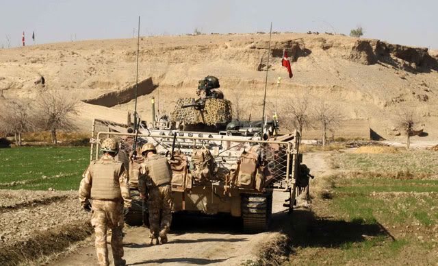

Je n'ai jamais vu au combat un blindé lisse, propre de sacs, caisses en tout genre.
Ça vient du fossé qu'il y a entre la place prévu et la place nécessaire.
Petit point historique:
La veille de l'offensive sur l'Irak pendant "Desert Storm", les mécas du Staffordshire ont brûlé leur paquetage. Ils ont gardé 24h de vêtements. Tout ça pour faire de la place.
