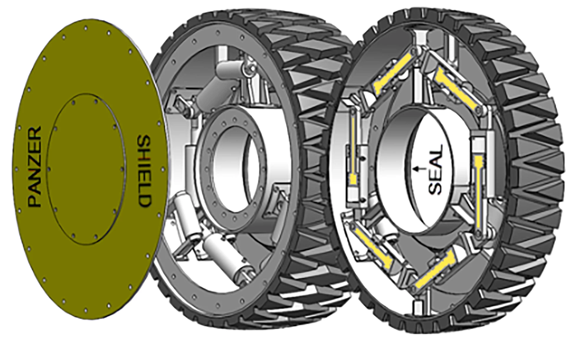

BPCs Posté(e) le 1 octobre 2025 Share Posté(e) le 1 octobre 2025 Le 29/09/2025 à 20:50, g4lly a dit : Il n'y a aucun intérêt à ajouter de la masse à un élément non suspendu, ca pourri littéralement la comportement du véhicule. Donc blinder une "jante" est souvent une très mauvaise idée. Mais concrètement dans ce concept là, une couverture blindée est clairement envisagée. Air Suspension Wheels: design for a bulletproof military vehicle wheel Global Air Cylinder Wheels Lien vers le commentaire Partager sur d’autres sites More sharing options...
g4lly Posté(e) le 1 octobre 2025 Share Posté(e) le 1 octobre 2025 il y a 18 minutes, BPCs a dit : Air Suspension Wheels: design for a bulletproof military vehicle wheel. Global Air Cylinder Wheels Tu peux toujours ajouter des préblindage latéraux sur les moyeux ou jante ca a été proposé par des équipementier de pneumatique. Mais augmenter la masse des élément non suspendu - par la suspension des trains de roulement - se fait au détriment du travail de la suspension. Après c'est un compromis comme un autre. Il faut juste accepter que ce sera beaucoup plus compliqué à suspendre correctement. Lien vers le commentaire Partager sur d’autres sites More sharing options...
BPCs Posté(e) le 1 octobre 2025 Share Posté(e) le 1 octobre 2025 il y a 22 minutes, g4lly a dit : Il faut juste accepter que ce sera beaucoup plus compliqué à suspendre correctement. Sauf si la roue métallique est plus légère que l'ensemble pneu + jante. Auquel cas le surblindage peut ramener à la valeur de la roue classique sans rajouter de complexité liée à la masse Or on a l'exemple de la roue de tracteur de l'EBR Panhard qui justement était utilisée pour peser moins qu'une roue standard. Lien vers le commentaire Partager sur d’autres sites More sharing options...
g4lly Posté(e) le 1 octobre 2025 Share Posté(e) le 1 octobre 2025 il y a 12 minutes, BPCs a dit : Sauf si la roue métallique est plus légère que l'ensemble pneu + jante. Auquel cas le surblindage peut ramener à la valeur de la roue classique sans rajouter de complexité liée à la masse Pourquoi pas ... Citation Or on a l'exemple de la roue de tracteur de l'EBR Panhard qui justement était utilisée pour peser moins qu'une roue standard. Dans l'exemple on perdait la fonction suspension du pneumatique quand meme ... --- Ce qui me chagrine c'est que si les roues entierement métallique étaient la panacée pourquoi les utilisateurs professionnels n'en utilisent pas plus. Lien vers le commentaire Partager sur d’autres sites More sharing options...
BPCs Posté(e) le 2 octobre 2025 Share Posté(e) le 2 octobre 2025 Il y a 5 heures, g4lly a dit : Dans l'exemple on perdait la fonction suspension du pneumatique quand meme ... Quand je cite la roue métallique de l'EBR c'est juste pour pointer qu'étant plus légère que la roue normale, il devient possible de rajouter une plaque de blindage sans augmenter la masse non suspendue. Il y a 5 heures, g4lly a dit : Ce qui me chagrine c'est que si les roues entierement métallique étaient la panacée pourquoi les utilisateurs professionnels n'en utilisent pas plus. Justement parce que l'on perdait la suspension et l'amortissement apporté par le pneu. D'où l'avancée de l'Air Suspension Wheel (ASW) qui apporte la suspension intérieure à la roue métallique et la résistance extérieure que n'a pas le pneu et que n'aura pas l'uptis de Michelin. 1 Lien vers le commentaire Partager sur d’autres sites More sharing options...
