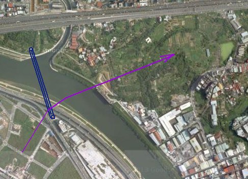

La trajectoire finale telle qu' elle aurait peut être envisagée par les pilotes (en violet):
Les traits bleus représentent une ligne à haute tension.

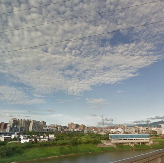

Vue depuis point d'impact pont (approx.):

D'après la photo vue du ciel du lieu du crash, il parait donc impossible que les pilotes aient envisagé de tenter un virage à 90° (main droite cause LHT) pour tenter l'amerrissage sur la rivière ... De plus le rayon de virage aurait nécessité un taux de virage impossible à cette vitesse limite décrochage, sans parler de l'altitude.
L'hypothèse où tu expliques que les pilotes aient pu décider de tenter un posé dans la verdures, de plus dans leurs 2h, est plus que probable ... Vue les alentours ils n'avaient guère d'autres choix en fait.
