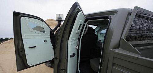

Le VLTP P sera identique mais aura juste des vitres par balles et des portes blindées, après une petite transformation.
Ah ! Cela paraitrait plus cohérent si on veut garder un  peu de sens aux mots !!!
Mais il y a quand même la citation plus haut par G4lly qui serait en faveur d'un VLTP-P basé sur un chassis Sherpa plutôt que sur un VLTP P blindé comme  ACMAT sait le faire quand il veut blinder les portes de son ALTV :
altv-DC-protege-cabine-blindee-1_product
