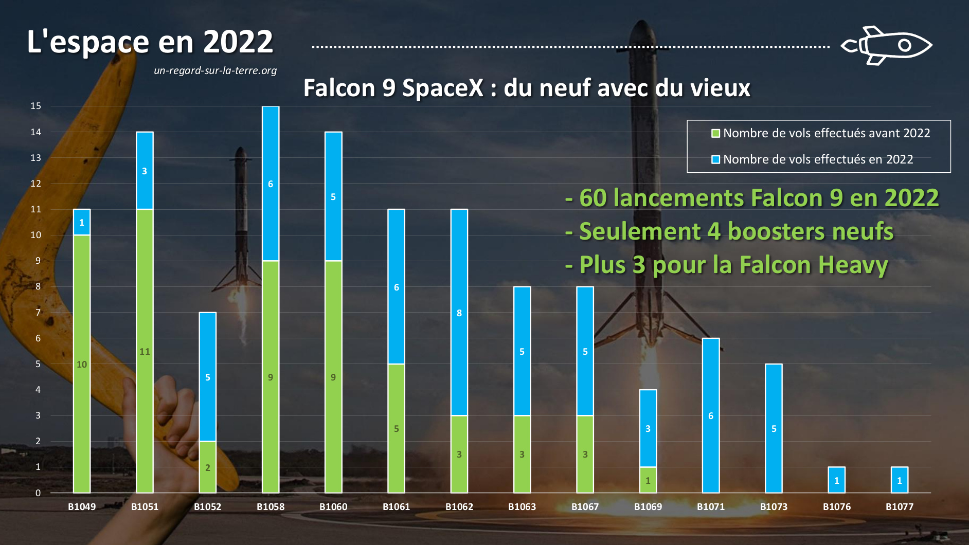

Sur les 14 boosteurs utilisé en 2022, 10 sont des vétérans selon l'article suivant - mais je ne vois pas les 1064 et 1065 indiqué plus haut, erreur de l'auteur ou il ne compte pas les Falcon Heavy ? - :
https://un-regard-sur-la-terre.org/2023/01/l-annee-spatiale-2022-le-bilan-des-lancements-orbitaux.html?
il y a 31 minutes, collectionneur a dit :
Probablement un oubli, oui, les 2 boosters ayant réalisé leur premier vol le 1er novembre 2022, et le second le 15 janvier 2023.
Ils ne citent d’ailleurs pas non plus dans le graphe le B-1066, qui effectuait aussi son 1er vol avec Falcon Heavy le 1er novembre, mais n’a pas été récupéré (tout comme le B-1070 du lancement du 15 janvier) : par défaut, le 1er étage "central" du Falcon Heavy n’est jamais récupéré.
