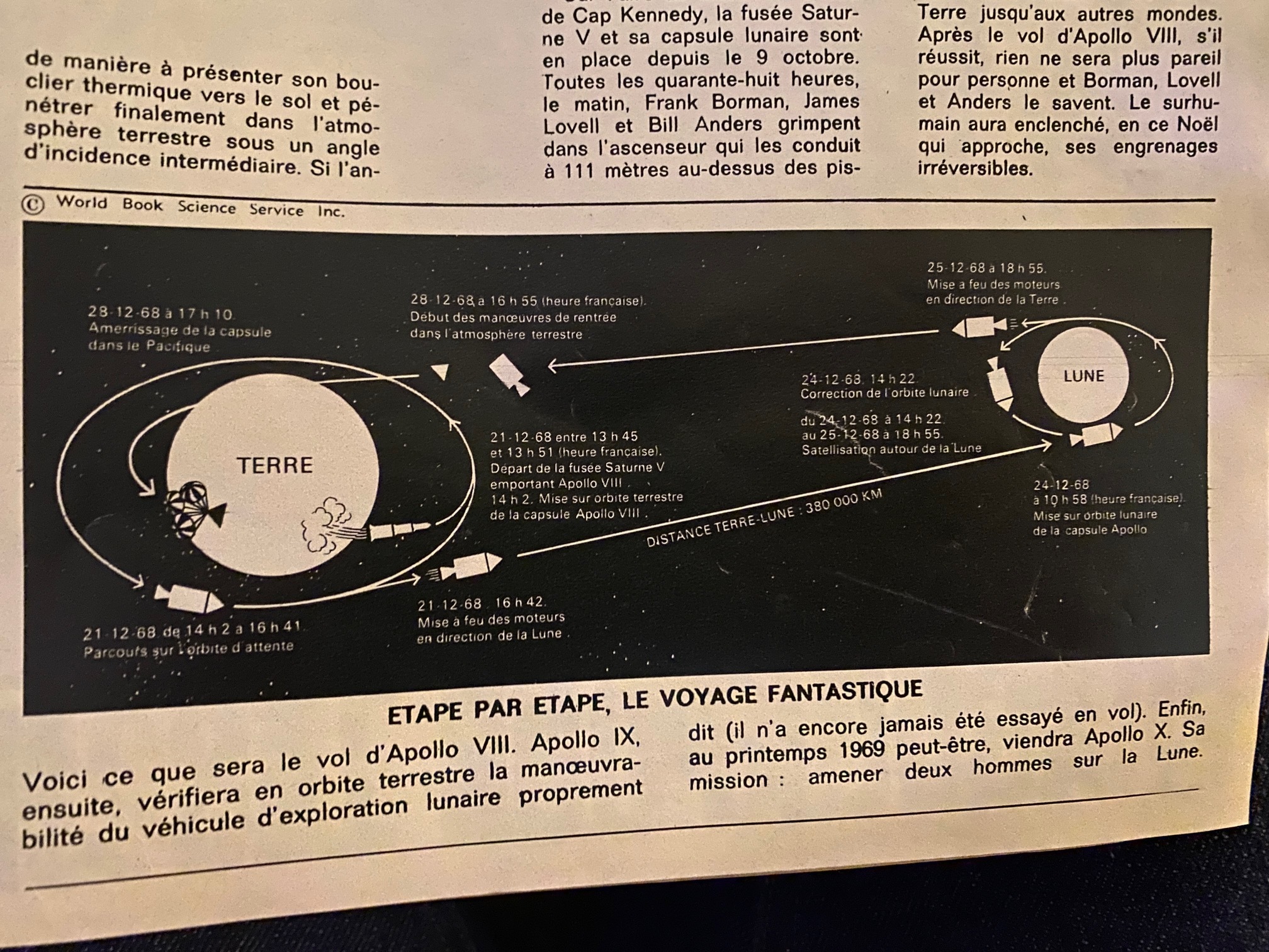

En gros je voudrais trouver une forme de trajet Mappy avec le nombre d'orbites, les vitesses de chaque phase, etc. Quelqu'un à ça sous son chapeau ?
Quelque chose comme ça ? Il n'y a pas toutes les vitesses ni les dates pour que ça est reste assez lisible mais il y a déjà quelques informations pour se rendre compte.
39 000 km/h c'est un maximum quand le vaisseau "retombe" sur la terre à son retour après avoir atteint son maximum d'énergie potentielle. A l'aller, l'idée c'est d'économiser au maximum son énergie. Donc peu importe si ça prend un peu plus de temps. On met juste l'impulsion qui suffit. Si à l'aller, on veut maximiser l'économie d'énergie, on pourrait imaginer que le vaisseau s'arrête pile au point d'équilibre (qui n'en est pas un dans la durée d'ailleurs) Terre - Lune. Donc on fait un compromis pour ne pas mettre 3 mois pour y aller non plus. On est dans la recherche d'un optimal selon les contraintes de la mission.

il y a 3 minutes, jean-françois a dit :
comme on peut le voir ci-dessus, le trajet ne se fait pas en ligne troite, ni tuout le temps à la vitesse max. Ceci explique la différence.
ça j'avais bien compris. Mais je voulais quelques détails.
Merci @johnsteed, c'est effectivement un truc comme ça que je cherche, mais avec les vitesses. Et... Eventuellement les déclenchement et durées d'impulsion, pour se rendre compte. mais c'est du bonus +
Merci ! Un peu moins de 3 jours pour rejoindre l'orbite de la lune donc.
Impossible donc que la vitesse ait été de 39000 km/h.
Sauf peut être pour la mise en orbite par rapport à la vitesse de la terre.

C'est exactement ça c'est la vitesse après la poussée du 3e étage lors de la mise sur trajectoire TLI. Ensuite l'engin n'a fait que ralentir ... retenu par la terre, jusqu'à ce que tardivement il rentre dans l'attraction de la lune - du moins que la lune l'attire plus que la terre -.
La vitesse d'approche de la lune était de l'ordre de 1000m/s il me semble ... c'est la vitesse "terminale" avant l'insertion dans l'orbite lunaire.
