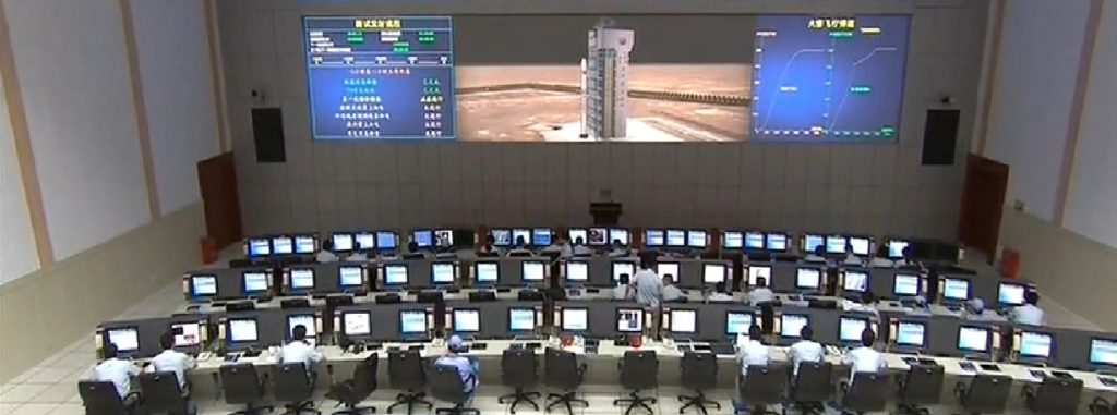

Longue Marche 5 : Échec du 2ème vol
2017-07-02-%C3%89chec-du-2%C3%A8me-vol-d
La Chine a annoncé l'échec de son lanceur lourd Longue Marche 5, lors du 2ème vol de qualification qui a eu lieu ce dimanche 2 Juillet à 19h23 heure locale. Le satellite SJ-18 de 7,5 tonnes, le plus lourd géostationnaire jamais construit, est perdu dans le vol. La perte totale se chiffrerait à 1,8 milliards de yuan.
