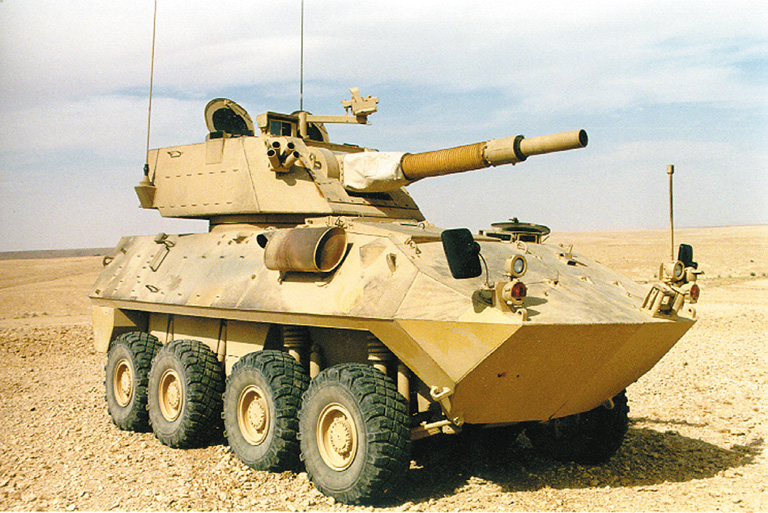

On parle assez peu des mortiers portés et en tourelle. Pourtant il existe pas mal de modele.
Sur BTR, 2S23 Nona-SVK, seulement 15T. Tir de -5 a 80° en site, mais seulement sur 70° en traverse. 30 coups. La meme tourelle existe sur le petit chassis chenillé des paras.
Il y a bien sur le Patria NEMO qui tire lui de -3 à 85° et sur 360°. Sur l'AMV 8X8 il est "vendu" pour emporter au moins 50 coups.
BAe systeme propose aussi sont "Armoured Mortar Syetem 2". Chez BAe on envisage l'emport de 65 coups en caisse dans un Pirhana.
La Pologne via "Huta Stalowa Wola" propose aussi une tourelle mortier 120mm au capacité semblable a celle du NEMO.
HWS_120mm_self-propelled_mortar_turret_M
Les chinois on copié les russe avec leur PLL05. A la différence du 2S23 le PLL05 tourne a 360°
Tous fonctionnent grosso modo pareil, avec les meme portée.
- tir indirect 8km standard 13km avec les obus a fusée additionnelle
- mise en batterie 10 a 20 secondes
- tir direct jusqu’à 1200 ou 1500m.
- sortie de batterie 5 à 10 secondes
- de 1500 a 2500kg pour les tourelle simple, 4000kg pour la double AMOS.
- toute les tourelle sont compatible avec des 8x8 assez léger a partir de 15T environ.
On a aussi des engin en casemate plus ou moins articulé et protégé.
Le PRAM-S Tcheque.
Il n'accepte pas le tir direct, +40 à +80° et +-15° latéralement. Par contre il porte 80 coups.
15 t : ce devrait être compatible avec un positionnement un peu latéralisé dans une tourelle Dragar sur un VBCI de 32 t ??? ?
