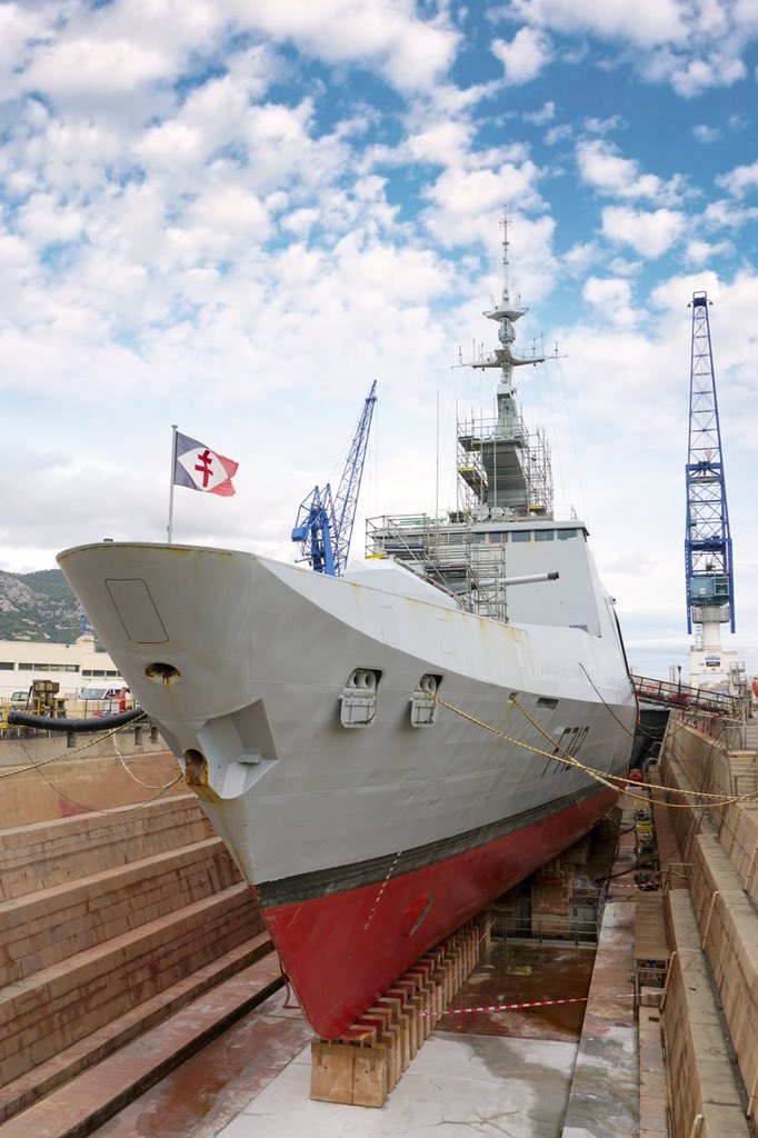

ls ont commencé à couper au chalumeau depuis la fosse.
Ce bassin de gauche est quand même assez étriqué pour faire passer le matériel de modification sur les cotés, alors que beaucoup plus de place sur le bassin de droite. J’avais compris que NG Lorient assemblait le bloc sonar kingklip à Lorient , qu’on le transitait ensuite sur Toulon pour l’intégrer en ventral par le dessous …mais là !? bref quel est le bassin dédié FLF modernisation , celui de gauche ou celui de droite ?
Sinon ben le silicone çà brille ……:rolleyes:
Modifié par ARMEN56
il y a 41 minutes, ARMEN56 a dit :
Gauche
Et la coté mer
Le hangar hélico
Modifié par Scarabé
