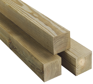

Si je me fais une petite structure avec des 4x4 et des sacs de sable dans mon sou-sol, il y a pas moyen d'être protégé contre un souffle qui défoncerait ma maison ?   Genre en ferment l'entrée avec des sacs de sables et en me bouchant les oreilles avec les mains ?
Parce que le sacs de sables et les 4x4, c'est quelques centaines de $ alors qu'avec les portes blindées c'est nécessairement des millers de $ :-
Qu'est ce que tu entend par 4 x 4 ?
Parce que à part à habiter dans une casse, la porte blindée ça coute moins cher.
Et te boucher les oreilles avec les mains ne te protègera pas de l'onde de presion d'une explosion nucléaire.
une planche de bois de 4 pouce par 4 pouce, si non une table pourrait largement faire l'affaire bien que je doute quelle puisse résisté si la maisons tombe dessus. SI non je suis conforté pour l'idée des sacs de sable, c'est lourds, solide, étanche et il en faut seulement 15 cm épaisseurs donc une  ranger de sac sur les cotés et 2-3 sur le dessus. Si il faut attendre deux semaines que les radiations diminues le problème c'est l'eau, car tes réserve peuvent très bien être détruit pendant l'explosions puisqu'on peut difficilement mettre deux semaines de provisons en eau sous un table ^^
pour les mains j'espèrais surtout que les mains sur les oreilles protège les tympants ...
4x4
