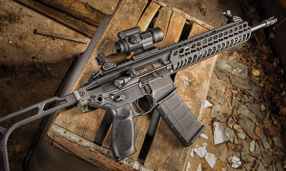

ce garde main par exemple :
A dû être usiné au moins deux fois, car la machine qui fait les découpes laser n'est pas la même que celle qui fait le pliage...
Et ça ça vaut pour toutes les pièces de l'arme, de plus les imprimantes 3D permettent de créé des pièces beaucoup plus complexe, donc certaine parties de l'arme pourraient devenir monobloc...
On peut donc logiquement se demander si l'impression 3D (pour Pièces complexes) n'est pas plus intéressante que le moulage/fraisage car elle permettrait aux ingénieurs de concevoir les armes différemment sans être limité par les capacités d'usinage des machines.

Il y a 4 heures, Conan le Barbare a dit :
Même pas sur...
A dû être usiné au moins deux fois, car la machine qui fait les découpes laser n'est pas la même que celle qui fait le pliage... Et ça ça vaut pour toutes les pièces de l'arme, de plus les imprimantes 3D permettent de créé des pièces beaucoup plus complexe, donc certaine parties de l'arme pourrait devenir monobloc...
Ce genre de garde main sont usiner par machine-outil à commande numérique (tour, fraisage) les tolérance requise par les différents système d'attache (Picatinny, M-lok, KeyMod...) ne permettent pas pour l'instant de les produires par moulage, presses plieuse, impressions 3D... Certaines entreprises américaine ont essayée de produire ce genre de garde main par moulage avec des polymère mais les tolérances n'était pas respecté.
