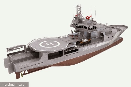

Du BHO2M au B3M
Remarque non moins bête :
Le dessin de la zone de vertrep Supérieure prend assise sur une superstructure qui n'est pas très éloignée d'un dessin de hangar (ou tout au moins d'abris) hélico, moyennant de redistribuer les positions des vedettes.
Avec un abris pour Hélico de 5t et une plateforme Avia type MPV 80 Piriou, on s'acheminerait vers un nouveau B3M : le premier était l'acronyme pour le PLV (le 3ème M était pour "mutualisé").
On aurait alors un B3M : Batiment MultiMissions Militaires
Histoire de passer de marquer le passage de l'AEM et autres assistances locales aux missions plus militaires d'un PHM

Du BHO2M au B3M
C'est un tout petit peu plus compliqué, mais rien d'impossible. Il faut en effet redistribuer pas mal de choses pour rentrer l'hélico et les indispensables espaces de maintenance alentour, mais surtout, il faudra se pencher sur le renforcement structurel du pont, le sur-poids associé et son impact sur la stabilité transversale du navire.
Enfin, il conviendra de vérifier dans quelles conditions de mer le navire pourra mettre en œuvre un hélicoptère. C'est souvent là que cela pêche sur les petits navires qui bougent rapidement trop pour un hélico lorsque al mer se lève. par exemple, si la limite est mer 3, la valeur ajoutée sera très faible par rapport au surcoût.

Il y a 20 heures, true_cricket a dit :
Ne peut-on pas penser que cette question a, au moins été abordée sur le papier au travers des études du Piriou MPV 80 ou du Kership MPV 80 (pour la plateforme avia en tout cas ?
