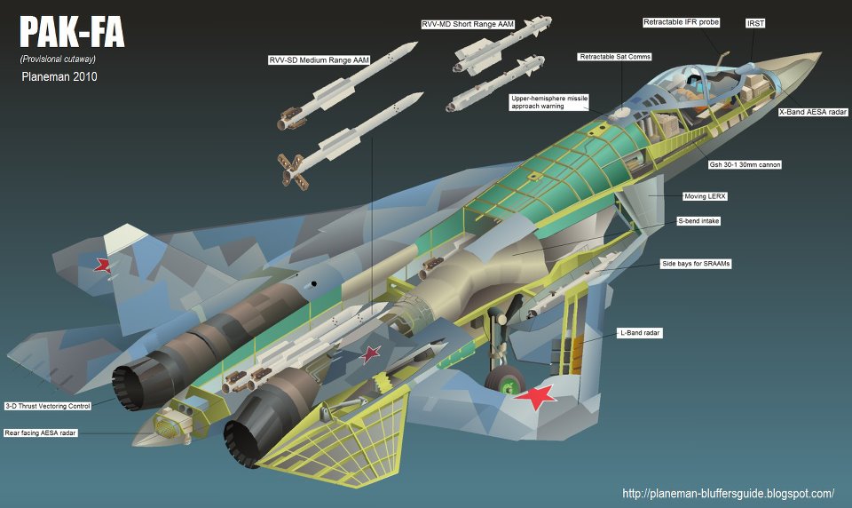

il y a 3 minutes, FATac a dit :
Je mettrai bien un truc à couper ou bien au feu sur le fait qu'il doit y avoir un cadre de structure de l'appareil pile entre les deux soutes ...
Il faudrait pour vérifier ça un écorché interne de l'avion, je ne sais pas si ça existe...
il y a 6 minutes, FATac a dit :
Voila :
Ca ne vaut probablement rien comme source irréfutable. Mais ça peut fixer les idées.
T-50-PAK-FA-Fifth-Generation-Fighter-Air
Il y a effectivement une pièce qui sert à maintenir l'écartement des réacteurs (je suppose). C'est dommage on aurait pu caser un gros machin dans une telle soute.
Je ne crois pas que le maintien de l'écartement des réacteurs soit le but de cette pièce. A mon avis, elle sert surtout à empêcher que les deux ailes ne se replient l'une sur l'autre, dans le dos de l'avion ... :biggrin:
Ou que le truc ne s'avachisse mollement entre les jambes de son atterrisseur principal sur un contact un peu rude avec la planète ...
