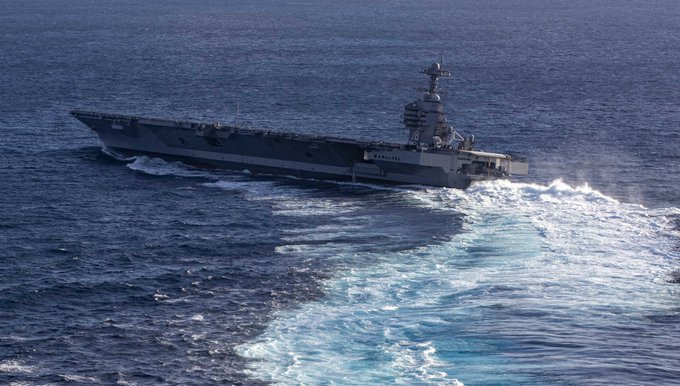

oulah çà c'est de l'image intéressante et peut-être un joli scoop si je ne me goure pas ...
EIGagDVWwAU9rl9?format=jpg&name=900x900
Photo postée il y a qq heures sensée représenter le Ford aux essais le 29 octobre ...
çà c'est le Ford en 2017
deux des montes charges à munitions celui positionné juste derrière le déflecteur de jet de la catapulte 1 et celui à l’extrême avant ont disparu (pour celui de l'extrême avant au niveau du décrochement du pont d'envol à tribord çà semble très récent ...
Retex ? à mettre en relation avec les récentes "infos" sur les soucis des dits monte-charges mun ... finalement peut-être que deux suffisent ou que le positionnement des deux incriminés n'est pas idéal
