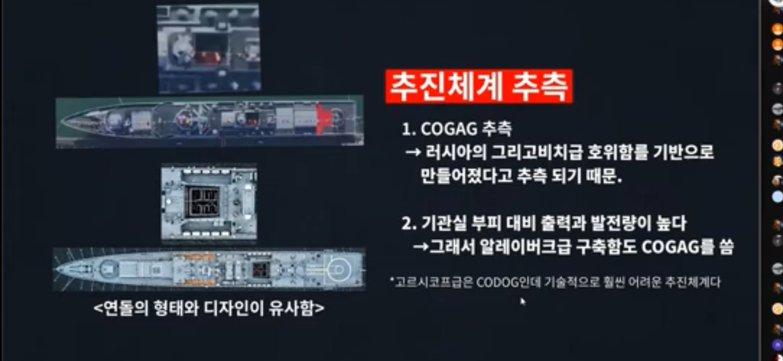

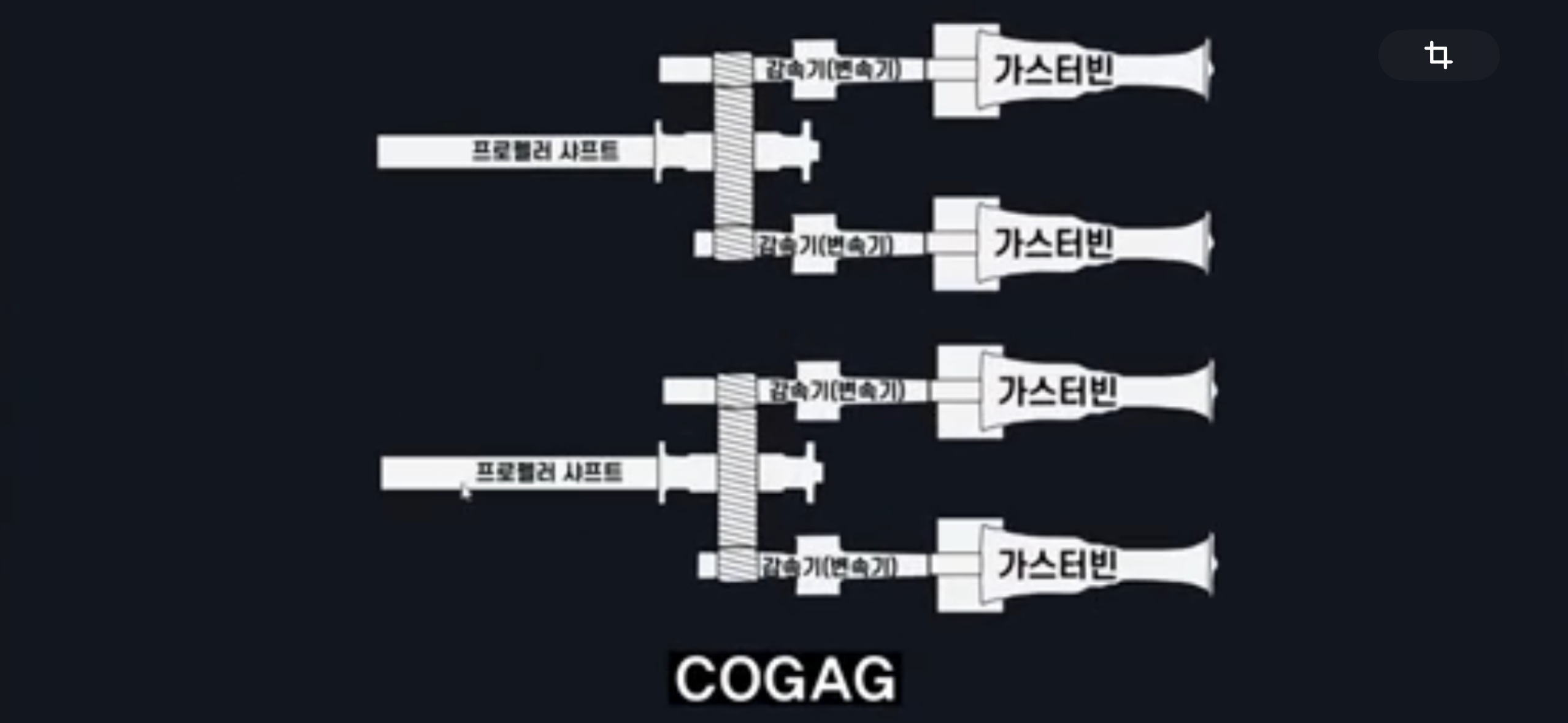

Mmmmmmm Mouais ARMEN  :wub: mais si bonne trad ,cette vidéo  évoque/spécule sur une propulsion COGAG inspirée du Projet 11356 Classe Amiral Grigorovitch
Extrait entre
29 à 32 minutes
Projet 11356

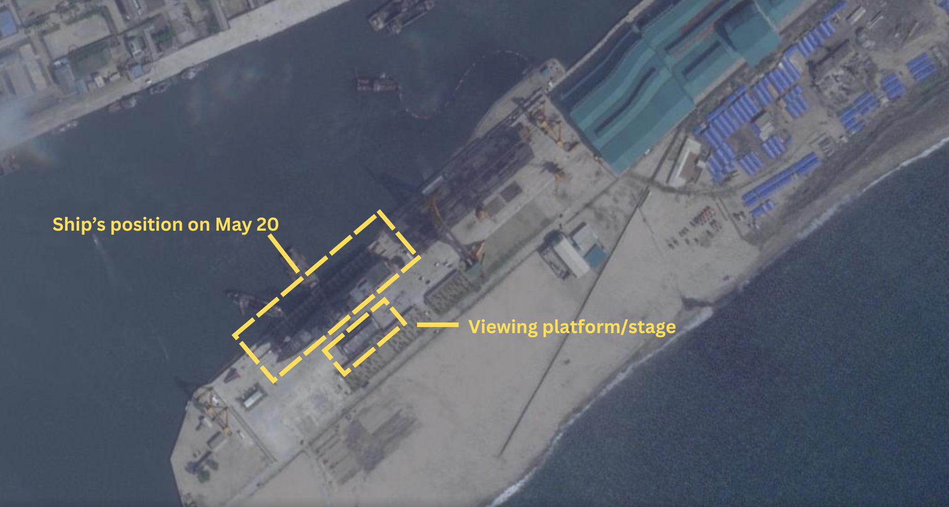

Il y aurait eu un probleme lors du lancement du nouveau destroyer de 5000 tonnes. Confirmé par la presse officielle du régime.
During the launch ceremony of a new 5,000-ton-class destroyer at the eastern port city’s shipyard, the ship’s hull was damaged when the stern launching ramp “detached prematurely and ran aground,” the ruling party newspaper Rodong Sinmun said on Thursday.
The report added that the ship’s bow failed to detach from the slipway used to move the vessel to the water, and blamed “inexperienced command and operational carelessness during the launch” for the “grave” accident.

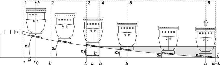

… Ce qui, dans n’importe quelle pays, ne serait vu que comme un accident - certes grave - entraînant de multiples enquêtes avec d’éventuelles sanctions administratives, va se transformer, en un terrible procès avec son lot d’exécutions alors qu’il y a fort à parier que se sont sans doute plus les « vieillissantes » installations portuaires qui sont à blâmer qu’autre chose. Terrible.

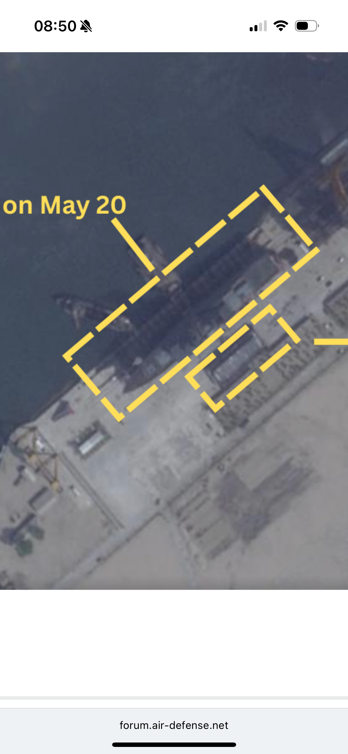

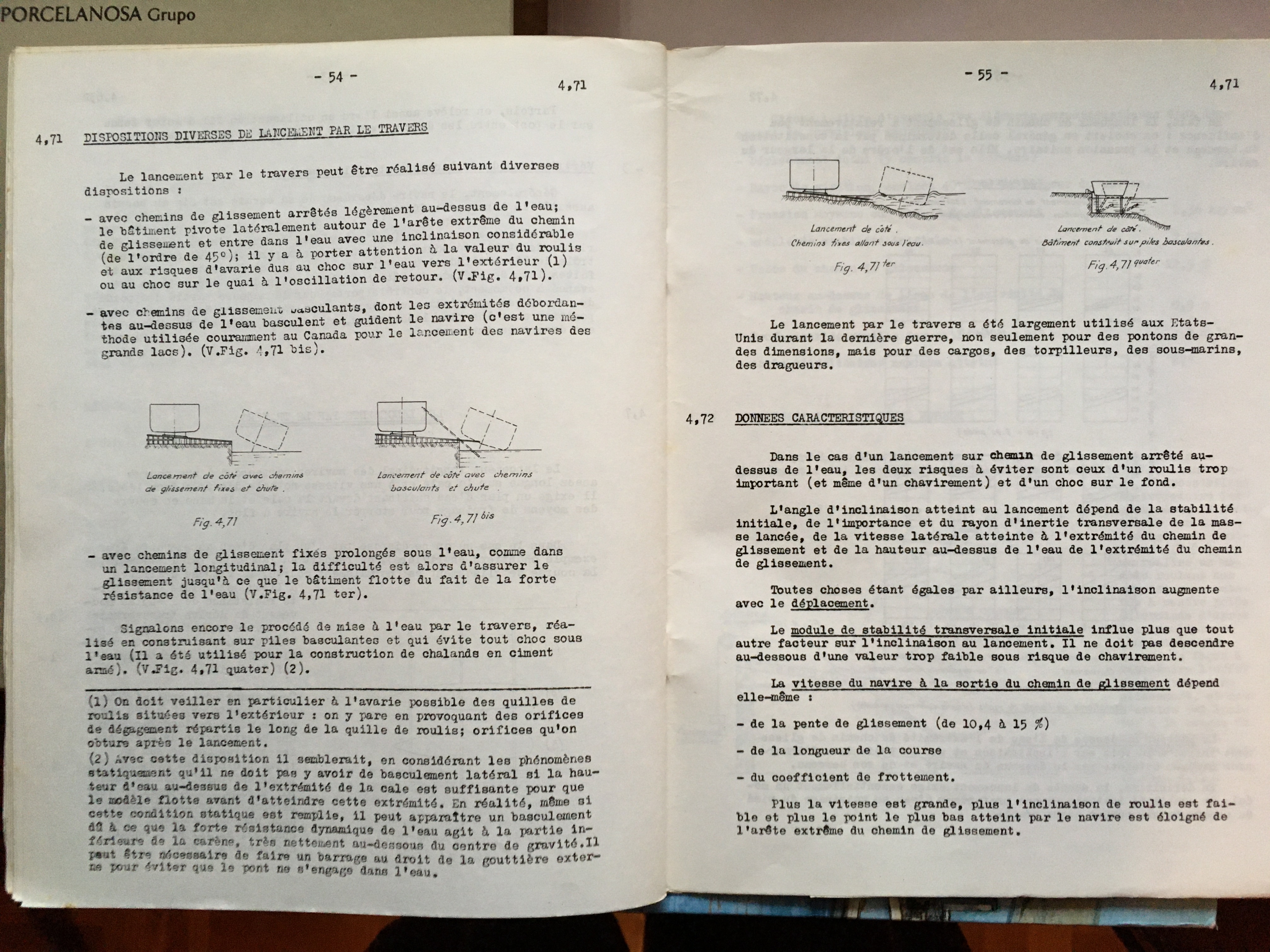

On comprend que le navire est assemblé dans le hall d’à côté puis via rails de roulements croisés est acheminé au bord de la cale de lancement
MAIS À l’image il s’agit d’un lancement transversal
Si effectivement le coulissement des bogies ne sont pas synchronisés , si celui de l’avant décolle avant celui de l’arrière cela induit des contraintes poutre cisaillantes et rupture en cas d’arc transverse prononcé or la poutre n’est jamais calculée pour ça .

Oui les calculs de lancement sont du jus de cerveau comme tu dis  . Pour ceux effectués en classique sur pente inclinée , fallait renforcer le brion d’étrave car dans la cinématique à un moment donné selon diagramme des vitesse , le brion se prend le 1/4 du lège en effort . Par ailleurs pour casser l’erre courte on mettait un bouclier au tableau arrière enfin les chaînes sur bosses cassantes ( calculées aussi) faisait frein + pente + qualité du suif ….je crois qu’à Brest on s’était raté sur la mise à l’eau du Danton ( hier) .
Bref cette opé de lancement en longueur ou en largueur c’est le génie maritime plus l’expérience des opérateurs + le grand horloger, planètes , attraction marées toussa quoi
