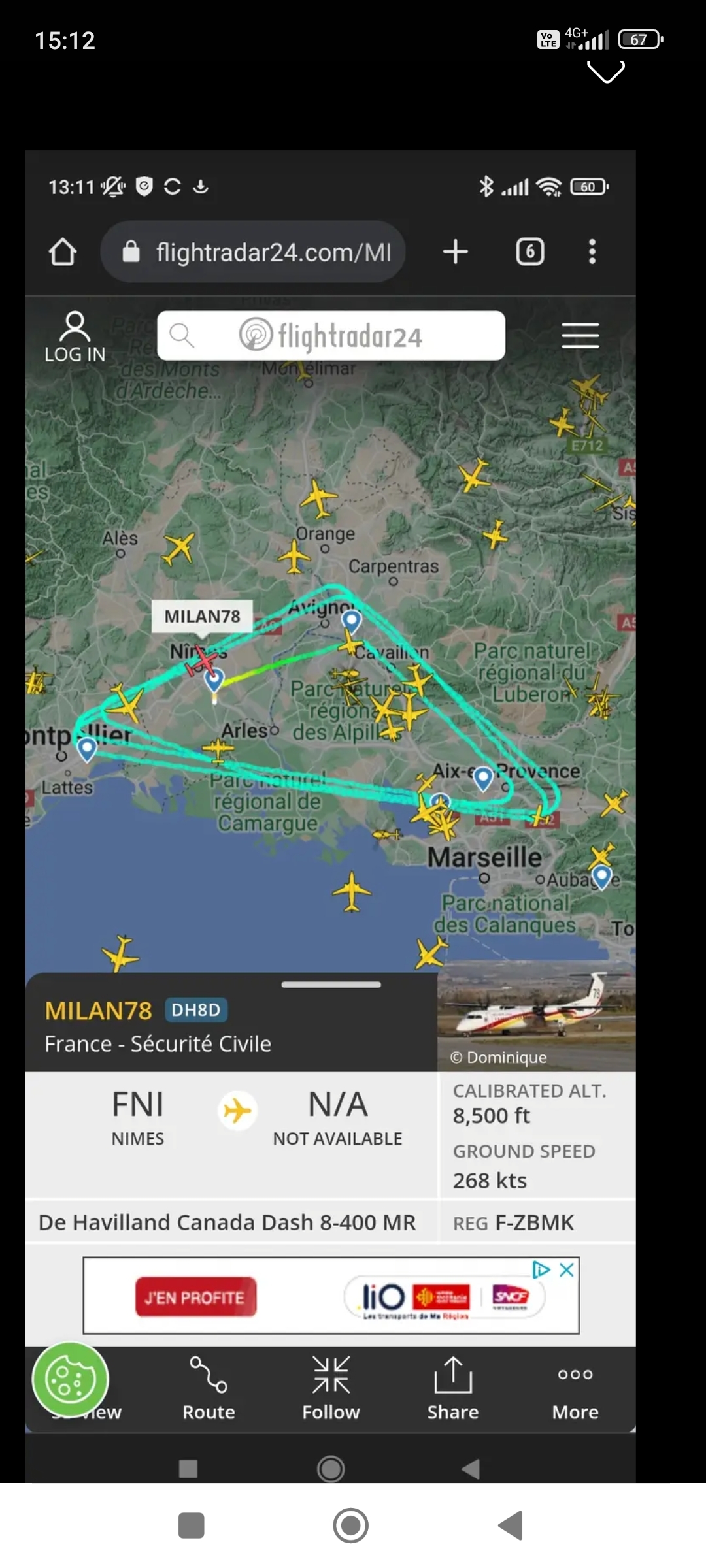

Positionnement de la flotte
En cette mi-juin 2023 l’ensemble de la flotte des Bombardier CL-415 et Dash 8 de la Sécurité Civile est répartie entre sa base de Nîmes et la région bordelaise, c’est à dire le tiers sud de la France. Or c’est justement à l’autre bout du pays qu’actuellement se concentrent les principales zones à risques, notamment en raison d’une météo qui n’en fait qu’à sa tête. Et si l’avenir était aux Pélicandromes installés en Bretagne, en Normandie, voire en Pays-de-la-Loire ?
Même les Air Tractor AT-802F Fire Boss loués officiellement par le ministère de l’Intérieur sont prévus pour le sud-ouest. Ce qui était logique il y a encore quelques semaines et qui ne l’est plus du tout aujourd’hui.
Sans compter le fait qu’à ce jour tous les départements hors grand sud n’ont pas été cartographiés par la Sécurité Civile afin d’y employer ses avions amphibies.
https://www.avionslegendaires.net/2023/06/actu/et-si-les-bombardiers-deau-francais-netaient-pas-la-ou-il-faut-actuellement/
Le "gros" feu des Vosges la semaine dernière a fait 30 ha. Celui de Bretagne 5. Les deux traités par un moyen aérien Superpuma en renfort des moyens locaux.
Ces surfaces feront "rigoler" n'importe quel pompier du sud. Il n'y a pas de remise en cause de la localisation des moyens aériens, les attaques massives avec noria de Canadairs, ce n'est pas à l'ordre du jour au nord de la Loire. Quand la végétation aura changé dans ces régions, dans 50 ans peut-être, mais pour l'instant on n'est pas sur des caractéristiques permettant une propagation très rapide comme dans le Sud et le Sud-Ouest.
Ne pas oublier qu'un Superpuma en transit c'est 250 km/h, en moins de trois heures il est ops partout en France.
Un Dash c'est une grosse heure partout en France.
La seule chose vraiment utile c'est de multiplier les pelicandromes pour diminuer les délais de rotation sur place, mais diluer la ressource en prépositionnement un peu partout, ça ne sert pas à grand chose.
Y'a un effet loupe car ils ne voient pas souvent ça, 30 ha dans les Vosges, mais le sud a déjà fait bien plus cette année sans qu'on en parle plus que ça.
