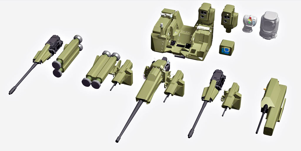

Deux nouvelles tourelles de chez Cockerill.
La première est la Cockerill Light Weapon Station cousine de la CPWS. Au programme:
  • 2 slots d'armements pour
    • Principal
      • 25×137mm avec 140 coups (dual-feed)
      • 30×113mm avec 90 coups "minimum"
      • Missiles anti-char
      • Pod roquettes plus M2
    • Secondaire
      • GPMG 7.62 (250 coups)
      • Misiles anti-char
  • Élévation +50°
  • Anneau de tourelle de 600mm
  • Intrusion en cellule minimale mais permettant un rechargement sous armure du canon principal
  • Protection Stanag 2
Contrairement à la CPWS, il n'est pas possible pour un humain de rentrer dans la tourelle et de mettre sa tête dehors. On est ici face à un concurrent frontal à des systèmes comme l'ARX 25 ou la RIwP de Moog dans sa version plus légère et qui aurait d'ailleurs plus de sens que l'actuelle CPWS sur le démonstrateur Type-X de Milrem.
https://www.edrmagazine.eu/clws-lightweight-heavy-firepower-from-john-cockerill-defense
Deuxième système proposé, la Cockerill 1030. Il s'agit d'une espèce de mariage entre une CPWS et une 3030 donnant une tourelle téléopérée. Au programme
  • Canon de 30mm ou 40mmSS avec 200 coups (dual feed)
  • Mitrailleuse coaxiale de 7.62
  • Élévation +70°
  • Protection STANAG 2
  • Masse de 1.5t
  • Anneau de tourelle de 1.5m
  • Viseur tireur et commandant
En option, on peut avoir
  • Pod missile anti-char
  • Élimination du viseur commandant (version à un opérateur)
  • STANAG 4
  • APS
  • Version amphibie allégée avec protection balistique affaiblie et diminution du nombres de coups disponibles
https://www.edrmagazine.eu/cockerill-1030-lightweight-30x173-mm-firepower-from-john-cockerill-defense
