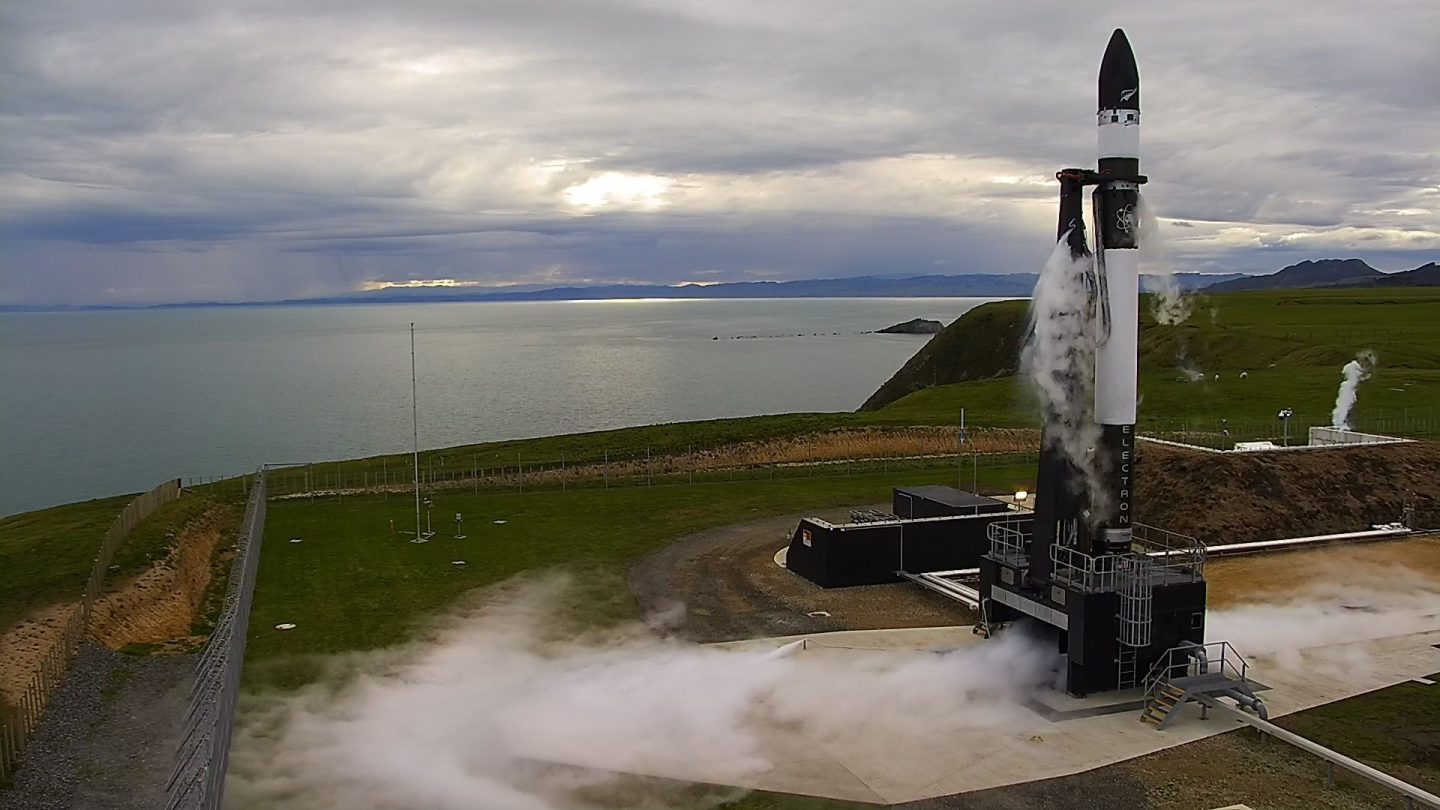

Premier tir d'essai, à priori, avec succès depuis la Nouvelle Zélande aujourd'hui :)
https://www.rocketlabusa.com/latest/rocket-lab-successfully-makes-it-to-space-2/
Prévoit un lancement tout les 3 jours depuis un seul pas de tir est il réalisable ? c'est plus gros qu'une fusée sonde ce truc la.
Rocket-Lab-Lift-off-Mahia-Peninsula-2019

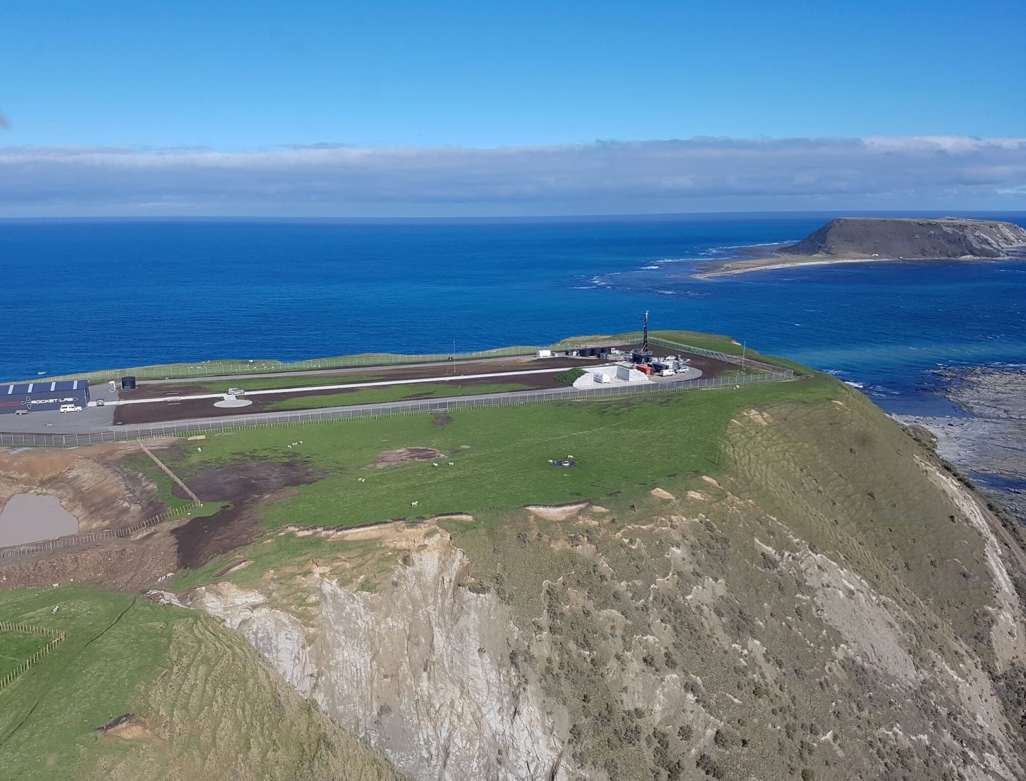

La base de lancement fin 2016 :
Rocket_Lab_Launch_Complex_1_(Sept_2016).

Et zut, ils ont encore droit à deux essais. Notons que le gouvernement néo zélandais à créer pour gérer ce programme une agence spatiale nationale qui compte une dizaine de personnes :)
Bah c'est déjà pas mal pour une premier fois.
J'aime bien les vaches près du pas de tir. C'est très rassurant :laugh:
