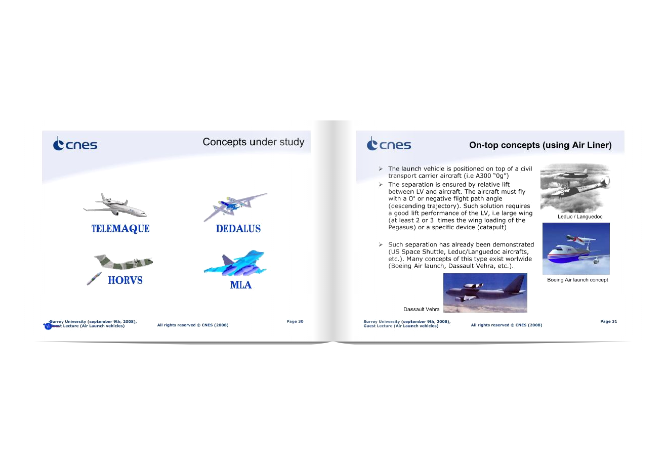

Notons également que ce programme global, appelé Aldébaran, regroupait 4 projets de nouveaux lanceurs (un "Mistel"/Piggyback sur A-330(?) (TELEMAQUE), un drone à fuselage bi-poutre porte-fusée (DEDALUS), un A-400M reconverti en lanceur de missile à chute libre comme ce que firent les US avec un C-5 Galaxy et un Minuteman en 1974 en application du concept "quickreach" du programme "Falcon" de la DARPA (HORVS), et donc notre fameux MLA sous avion de chasse, en l'occurence Rafale mais il y avait d'autres candidats sérieux comme le Mig-31, et Dassault + le CNES avaient préalablement mené ces études sur la base d'un Mirage IV).
Parmi ces concepts, DEDALUS a été repris par l'ONERA qui avec l'aide de AVIATION DESIGN (déjà impliqué dans la réalisation des AVE du programme LOGIDUC, suivez mon regard...) a réalisé sous le nom de ALTAIR un drone démonstrateur qui a mené une première campagne de tir inerte il y a quelques années.

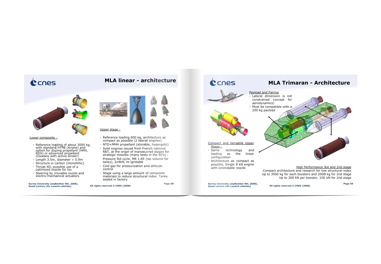

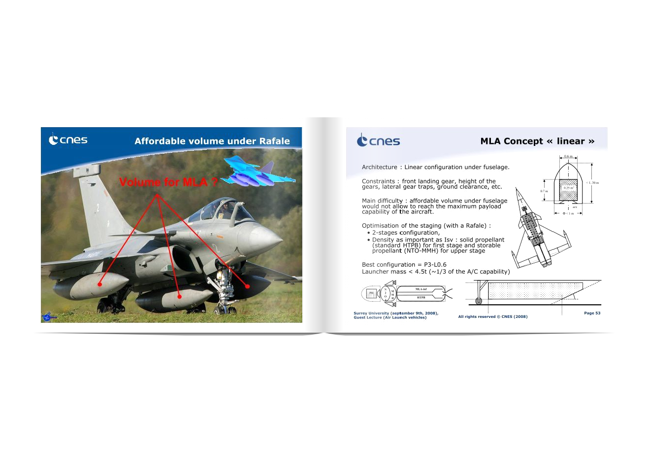

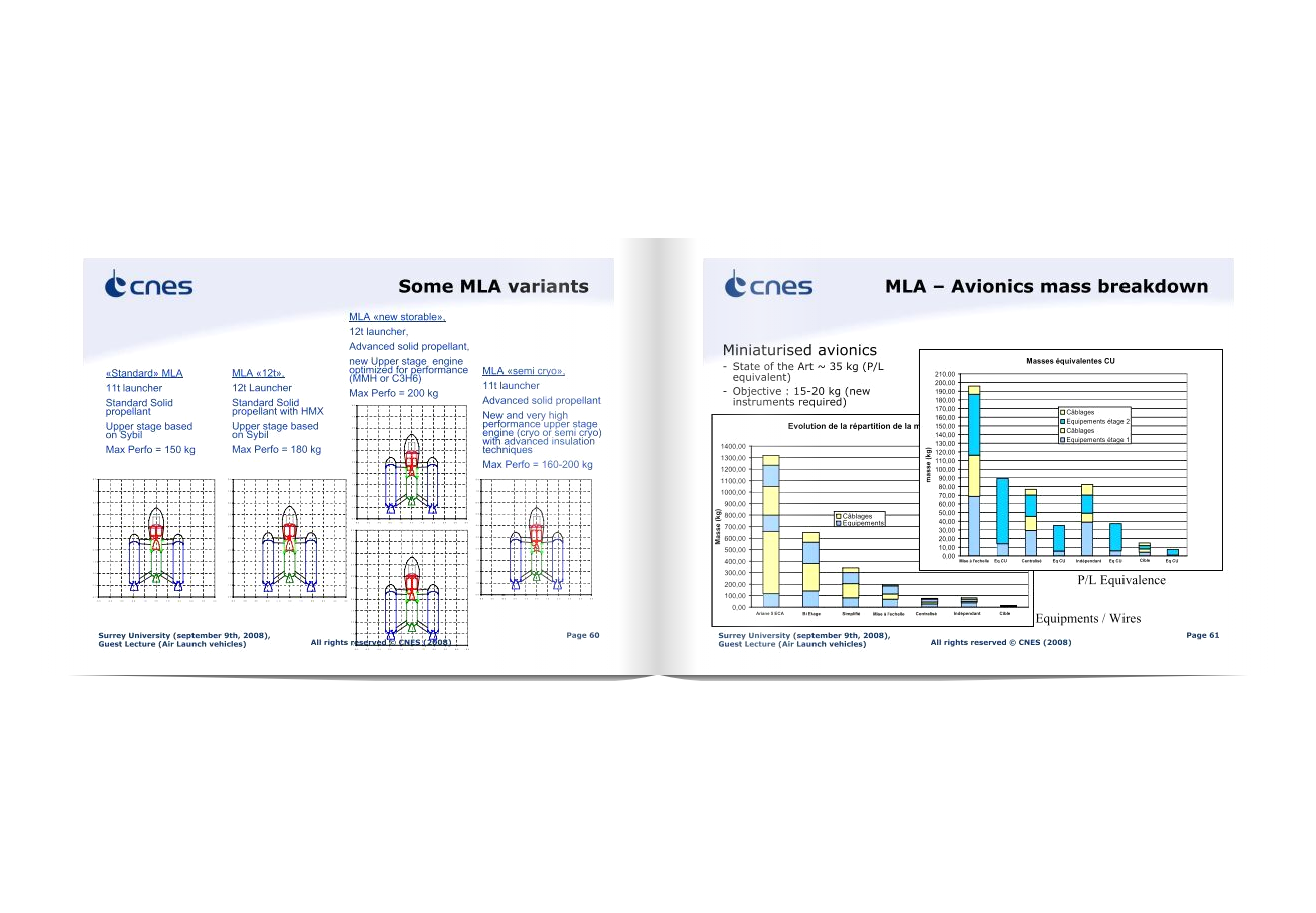

Quelques images issues de ce document: https://www.yumpu.com/en/document/read/18169137/surrey-university-september-9th-2008-guest-lecture-air-launch-
Architecture corps unique, "launcher mass <4.5t" (~1/3 of the A/C capability):
Achitecture trimaran: "Up to 3500 kg for each boosters and 2000kg for 2nd stage":
poids total: "MLA "12t" ; "MLA "new storable, 12t launcher""

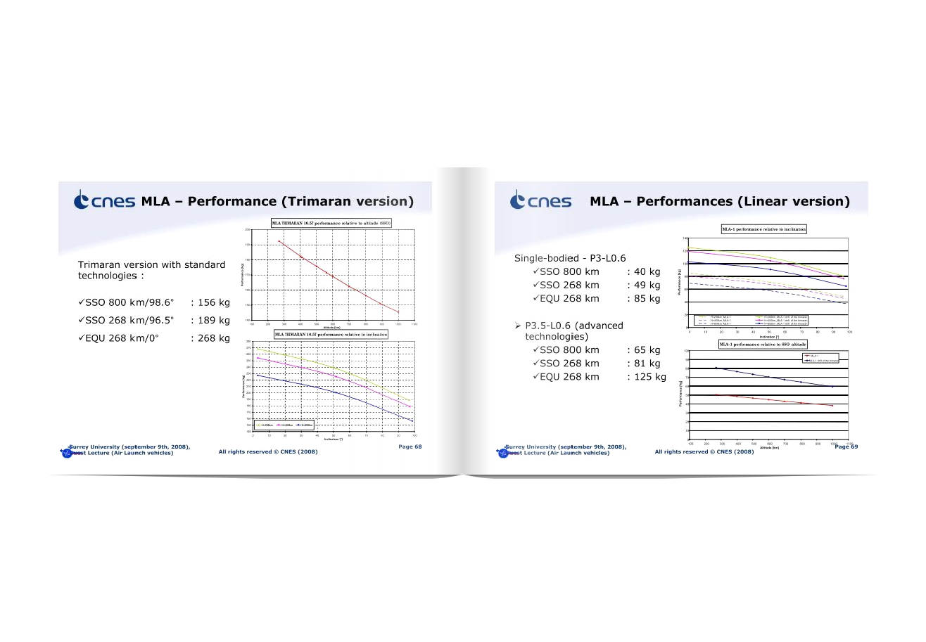

Quelques chiffres sur les profils de missions et de vols prévus, la configuration à un corps demandant un largage à 16000m et mach 0.8 et un allumage 4 secondes après le largage:
Les poids de charges utiles en fonction des orbites visées:

@Niafron J'en déduis donc que des bombes beaucoup plus lourdes que l'AASM1000 sont possibles.
La GBU-28 de 5.71 mètres soit 30cm de plus que l'ASMP-A. Ça passe peut-être mais il faut vérifier.
Il y a 2 heures, ARPA a dit :
Des GBU-28 légèrement adaptées (plus courtes ? ) pourraient probablement être emportés sous le fuselage et on dépasserait légèrement les 2 tonnes, on devrait même pouvoir approcher les 3 tonnes. Bon, ce n'est pas forcément le plus adapté vu qu'on est assez loin des 2 tonnes d'explosifs, mais une version spécifique dépassant la tonne d'explosifs dans un corps de bombe de 2 tonnes devrait être concevable.
En poids la GBU-28 est donnée pour 5000 pounds soit 2267.962kg, donc ça passe allègrement.
