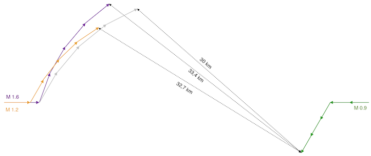

C’est un message populaire. TMor Posté(e) le 16 juin 2021 C’est un message populaire. Share Posté(e) le 16 juin 2021 Les vidéos sur DCS sont très éclairantes, il me semble, sur les combats BVR Fox1 et Fox3. Les F-pole et A-pole sont bien expliqués. Ça risque de réveiller DEFA... On peut imaginer préférer une tactique où l'on approche sans être vu, tirer en toute discrétion en NEZ, et espérer un splash parfait, mais quand tout est compromis dès le départ... À moyens relativement équivalents, ça vire à la bataille de missiles. Tirer tôt pour refuser à l'autre ses solutions de tir, crank pour et manœuvres pour faire ramer ses missiles, ré-engagement tant que possible. Le Typhoon est conçu (disent-ils) pour ça : filer haut en supersonique, manoeuvrer autant que possible sans ralentir (6g à M1.5 si je me souviens bien) pour faire perdre un max d'énergie au missile adversaire et pouvoir ré-engager si nécessaire. Tout dessus est fait pour. Les canards en avant, les MAWS qui sacrifient la discrétion parce que de toute façon il va falloir remonter les manches et qu'il faut savoir où sont les missiles ennemis, le leurre tracté... Au delà de la portée de l'Amraam, c'est peut-être ce qui fait que le Typhoon avait une meilleure note en "engagement" en Suisse en 2008. 1 2 2 Lien vers le commentaire Partager sur d’autres sites More sharing options...
DEFA550 Posté(e) le 16 juin 2021 Share Posté(e) le 16 juin 2021 (modifié) il y a 12 minutes, TMor a dit : Le Typhoon est conçu (disent-ils) pour ça : filer haut en supersonique, manoeuvrer autant que possible sans ralentir (6g à M1.5 si je me souviens bien) pour faire perdre un max d'énergie au missile adversaire et pouvoir ré-engager si nécessaire. C'est ... couillu ! Pour mémoire, le principe de la navigation proportionnelle est que la rotation du vecteur vitesse (du missile) est proportionnelle à la rotation de son axe de visée (autodirecteur). Même si la cible manoeuvre à 6G en supersonique, ça n'implique pas de fortes déviations de l'axe de visée, et donc du vecteur vitesse du missile (lequel tire tout droit tant que son autodirecteur ne bouge pas d'un iota, même s'il est braqué d'un côté ou de l'autre). Si on veut faire perdre un max d'énergie au missile adverse, il faut... descendre dans les couches denses de l'atmosphère, ce qui lui impose en prime de devoir gérer les échos de sol (shoot down). Parce que là, tu n'ampute pas le missile d'un pouillème de sa portée, tu la divise par 3 ou 4. il y a 12 minutes, TMor a dit : Ça risque de réveiller DEFA... C'est fait, et c'est pas gentil ! J'ai toujours ça, mais j'ai oublié quelques ... détails à son sujet Modifié le 16 juin 2021 par DEFA550 2 Lien vers le commentaire Partager sur d’autres sites More sharing options...

Deres Posté(e) le 16 juin 2021 Share Posté(e) le 16 juin 2021 Il y a 1 heure, DEFA550 a dit : C'est ... couillu ! Pour mémoire, le principe de la navigation proportionnelle est que la rotation du vecteur vitesse (du missile) est proportionnelle à la rotation de son axe de visée (autodirecteur). Même si la cible manoeuvre à 6G en supersonique, ça n'implique pas de fortes déviations de l'axe de visée, et donc du vecteur vitesse du missile (lequel tire tout droit tant que son autodirecteur ne bouge pas d'un iota, même s'il est braqué d'un côté ou de l'autre). Si on veut faire perdre un max d'énergie au missile adverse, il faut... descendre dans les couches denses de l'atmosphère, ce qui lui impose en prime de devoir gérer les échos de sol (shoot down). Parce que là, tu n'ampute pas le missile d'un pouillème de sa portée, tu la divise par 3 ou 4. C'est fait, et c'est pas gentil ! J'ai toujours ça, mais j'ai oublié quelques ... détails à son sujet Oui mais la différence est que la cible a une propulsion continue donc peut maintenir sa vitesse alors que le missile a une propulsion discrète s'éteignant assez rapidement. Son énergie est donc limitée et diminue rapidement avec le temps et avec les manœuvres. Et lors d'un crank, le point d'interception peut varier beaucoup. Effectivement, il perd aussi son énergie plus vite à basse altitude, ce qui explique que les mouvements défensifs se font souvent vers le bas, à la fois pour récupérer de l'énergie (un avion plus lourd en a plus en stock) et pour forcer le missile à descendre. Lien vers le commentaire Partager sur d’autres sites More sharing options...

cicsers Posté(e) le 16 juin 2021 Share Posté(e) le 16 juin 2021 Il y a 1 heure, DEFA550 a dit : Si on veut faire perdre un max d'énergie au missile adverse, il faut... descendre dans les couches denses de l'atmosphère, ce qui lui impose en prime de devoir gérer les échos de sol (shoot down). Parce que là, tu n'ampute pas le missile d'un pouillème de sa portée, tu la divise par 3 ou 4. C’est pas le « notch » le nom de la manœuvre ? Lien vers le commentaire Partager sur d’autres sites More sharing options...
