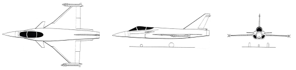

Conception préliminaire
IP a été réalisée en 9 variantes pour monospaces et deux pour les deux places. Les variantes sont basées sur les options pour le moteur (Rolls Royce RB 199 à 99, PW 1120Y, F404-GE-100Y et M88Y Snekma), les types de prises (podtrupni, secondaires et semilateral) et types de caméras (Thomson-CSF RDW, FR 400 Ferranti , Ericsson, GEC Avionics).
«NA» a été conçu pour effectuer PVO (défense aérienne), et l'UCK RM de soutien et la reconnaissance tactique, opérationnel et stratégique, jour ou de la nuit et dans des conditions météorologiques complexes (voir illustration de droite ci-dessus).
NA en trois projection

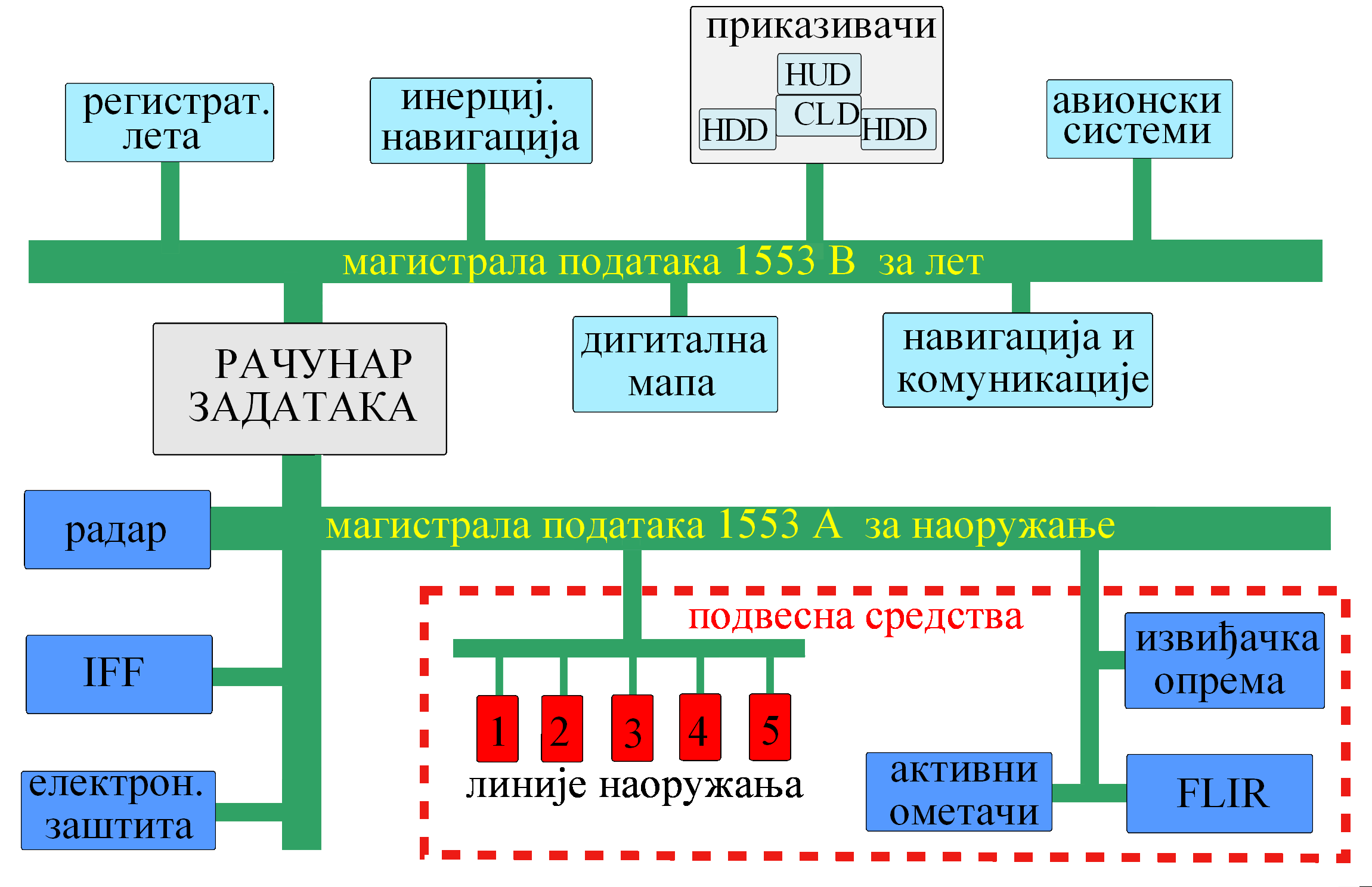

Système flagrante de navigation est conçu en conformité avec les possibilités de son capteur principal, un radar multifonctions. Qui devrait déterminer l'audit choisi parmi quatre Offert contemporain, tehnogije avancée avec le principe appliqué de balayage électronique. La technologie numérique moderne et puissant système napadačko-logiciel de navigation, il permettrait au pilote de cours de l'été, le cas échéant, de modifier la décision et de passer d'un type de tâche à l'autre. Le pilote aurait, dans ce cas, était en mesure d'effectuer facilement et rapidement la reconfiguration de systèmes logiciels, la task switcher et passer à une nouvelle réalisation dans les capacités supportées actuellement des armes.
Il a été conclu que l'adresse IP obtenue najsuperiornija variante, en utilisant la technologie utilisée dans le plan français "burst". Dans ce scénario, "NA" ressemble à un moteur unique "burst". La structure est basée sur une technologie plus moderne des composites du suédois «Gripen». Ce concept de «NA» est basée sur la configuration "Cunard", le moteur français M-88Y Snekma, les apports semilateral, pente pilote de siège, de petits bâtons de côté les commandes de vol, quad commandes de vol électriques, multifonction numérique flagrante-système de navigation "de l'aile trisonique" pilote intégré de communication dans le cockpit, un radar multifonctions, etc .. Navigation était basée sur un système inertiel, en liaison avec le "GPS". L'Institut a mis au point un modèle de «contrôle de la voix." Fonctionnelle Il a été intégré dans Atrapa cabine et a travaillé dans le laboratoire de l'intégration du système.
Systèmes multiprocesseurs SVI Billy seraient integrisani via le bus podataka après standardima MIL STD-1553-ouverte pour recevoir les citoyens konfiguracije dopunskih novih nécessite d'avoir.
 Schéma de principe de l'intégration de systèmes NA.

Équipement
  • Radar (options: Thomson-CSF RDW, FR 400 Ferranti, Ericsson, GEC Avionics), la gamme air-air en hausse de 85 les 107 km, accompagné de six à 10 buts.
  • Multeprocesorski navigacijski intrusive système.
  • GPS Système de navigation à inertie +
  • Nagnuto siège Martin Baker
  • Gestion, les pilotes les mains sur la manette des gaz et le moteur sur le système batte de commande de vol HOTAS (Eng. Throtle sur les mains et bâton).
  • Module de commande vocale.
  • Polyvalent spectateur supérieure + 3 inférieur but.
  • Récipient de reconnaissance Podtrupni avec des équipements pour effectuer les tâches de reconnaissance.
