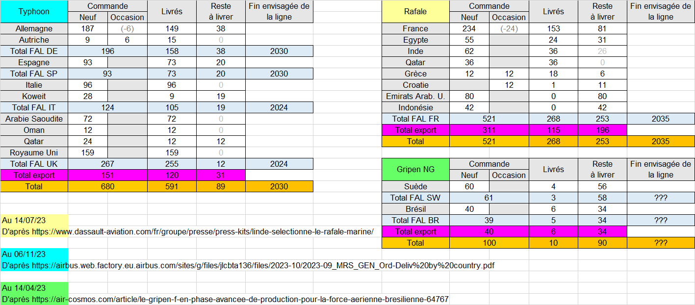

Je pense qu'il voulait dire qu'en fin de production la FAL française aura travailler 2 fois plus que la ligne de production de Typhoons la plus productive (et ça pour un coût programme à peu près équivalent--> 45 milliards)
Ça je suis d'accord. Mais la première assertion m'intrigue vu qu'il parlait au passé, j'essayais de comprendre.
Il y a 13 heures, Patrick a dit :
Peux-tu expliquer?
La FAL Typhoon la plus chargée est l'anglaise. Qui aura assemblé 267 Typhoon en tout.
En l'état la FAL française aura assemblé 521 Rafale.
Soit quasiment le double. A 13 unités près.

Il y a 3 heures, Teenytoon a dit :
Et c'est pas fini !
Je pense qu'on peut taper le triple honnêtement
Il y a 7 heures, Teenytoon a dit :
Oui. Aura. Un jour. Dans plusieurs années.
Et non pas:
Le 17/07/2023 à 01:19, Teenytoon a dit :
Et sinon, la FAL française a assemblé le double d'avions que la plus grosse FAL Typhoon Il qui est l'anglaise.
Parce que concrètement à l'heure actuelle il n'y a selon ton tableau que 12 Rafale de plus qui aient été assemblés en France. Même si cela va vite changer.
Et non pas:
M'en fout ça suffit à mon bonheur :bloblaugh:

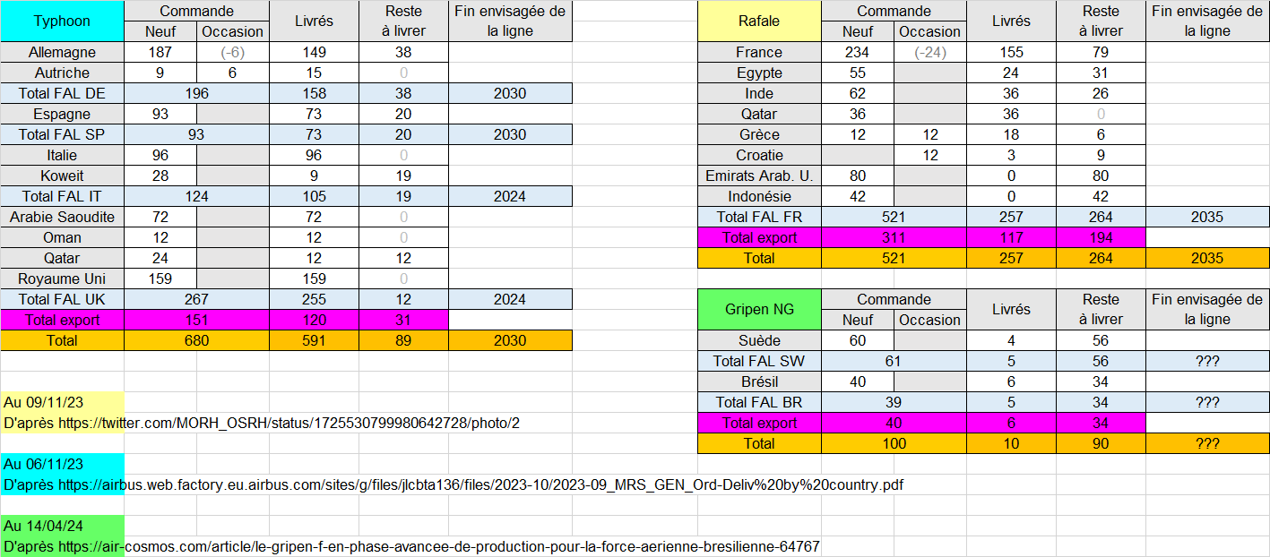

Il y a 6 heures, Teenytoon a dit :
2 Typhoon Quataris livrés de plus et 1 Rafale Croate :
Les résultats financiers du premier semestre indiquaient 4 Rafale livrés pour la France il me semble.
Sur la ligne TOTAL FAL SW le livré devrait être à 5 et non pas  3.
Modifié par Picdelamirand-oil
Il y a 20 heures, Picdelamirand-oil a dit :
Le 07/11/2023 à 18:07, Teenytoon a dit :
Je n'ai pas retrouvé le total livré à la France. Si quelqu'un l'a ou peut le demander à Eric lors de la prochaine conf de presse :laugh:
Ouuuuuuuups...
Update + 2 Rafale livrés à la France au premier semestre 2023
Plusieurs rectifications (Rafales d'occasions comptés deux fois dans les livraisons, erreur de formule dans les livraisons Gripen)
Modifié par Teenytoon
il y a 50 minutes, Tetsuo a dit :
petite question pour les typhoon saoudiens :
la quarantaine bloqués (encore ? )par l allemagne ne sont pas pris en compte dans le tableau ?
( si bloqués , ils etaient commandés donc , non ? )
Il n'y a jamais eu de contrats signés donc ils ne devraient même pas apparaître sur le tableau
Il y a 3 heures, Tetsuo a dit :
Non pas pris en compte.
Globalement je ne prends en compte que ce qui est officiellement annoncé par l'une ou l'autre des parties à l'exception notable de la France pour Dassault où je prends en compte certaines annonces comme les derniers 42, dès que la ministre des armées les avaient annoncé même si ce n'était pas réellement officiel.
